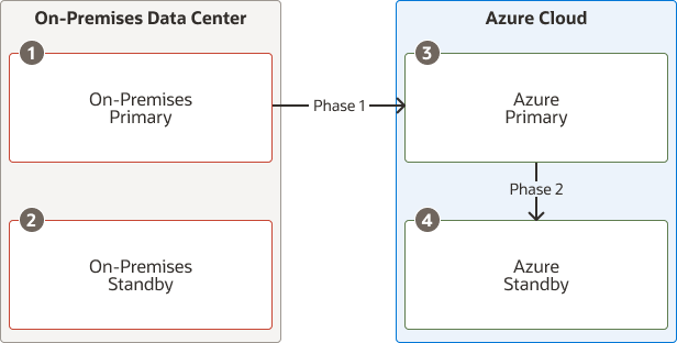

Cette architecture décrit une approche progressive pour la migration d'Oracle Database sur place vers Oracle Exadata Database Service dans Oracle Database@Azure avec un temps d'arrêt minimal.
Pour simplifier cette stratégie, nous la décomposons en trois aspects clés : l'état actuel, l'état futur et les phases de migration.
| Numérique | Composant | Description |
| 1 | Centre de données principal sur place | Héberge la base de données et l'application en tant que système principal avant la migration. |
| 2 | Centre de données de secours sur place | Tient à jour un système de secours, en répliquant la base de données principale sur place. |
| 3 | Région principale Azure | Exécute l'application et la base de données sur Oracle Database@Azure, devenant ainsi le système principal après la migration. |
| 4 | Région de secours Azure | Site de récupération après sinistre répliquant la région principale à l'aide d'Oracle Data Guard. |

Dans la configuration existante, le centre de données principal (1) et le centre de données de secours (2) sont hébergés sur place pour prendre en charge les charges de travail et les bases de données d'application. Le centre de données principal traite toutes les demandes, tandis que le centre de données de secours gère la réplication asynchrone à l'aide d'Oracle Data Guard. Cela garantit une haute disponibilité, le système de secours étant prêt pour le basculement en cas de panne inattendue.

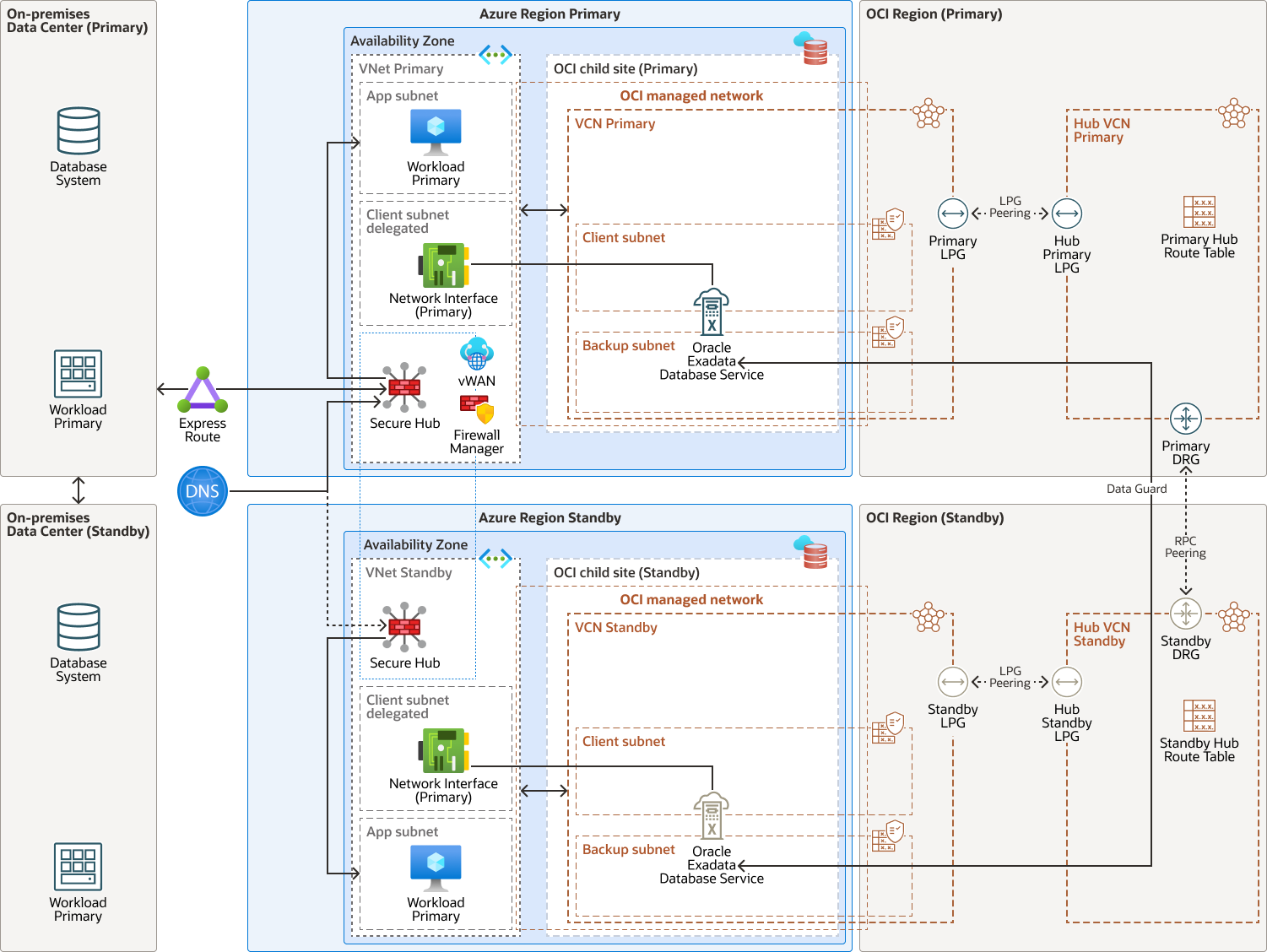

L'architecture future reflète la configuration courante, mais est entièrement hébergée dans le nuage, couvrant deux régions Azure : la région principale (3) et la région de secours (4). La base de données est migrée vers les services Exadata Oracle Database@Azure, avec une réplication asynchrone entre les bases de données principale et de secours gérées au moyen d'Oracle Data Guard sur le réseau Oracle Cloud Infrastructure (OCI).
Pour une connectivité sécurisée entre le centre de données sur place et Azure, un pare-feu Azure est déployé dans un réseau étendu virtuel sécurisé (vWAN) Hub dans Azure.

La migration suit une approche en deux phases pour assurer une transition contrôlée et fiable.
Phase 1 – Transition de la base de données de secours sur place vers Azure et permutation
Au cours de cette phase, le système de secours sur place (2) est migré vers Azure (3). Une fois l'opération terminée, les rôles principal (1) et de secours (3) sont échangés, faisant d'Azure la nouvelle région principale.
- Établissez la connectivité entre les systèmes sur place et Azure à l'aide d'Azure ExpressRoute.
- Configurez le concentrateur sécurisé Azure, le pare-feu Azure et le réseau vWAN pour la sécurité (si ce n'est pas déjà fait).
- Provisionnez Oracle Exadata Cloud Infrastructure dans la région principale d'Azure, puis :
- Configurez une grappe de machines virtuelles Oracle Exadata et créez la base de données cible.
- Activez les journaux d'archivage et la journalisation forcée sur la base de données principale (si elle n'est pas déjà activée).
- Configurez Oracle Net pour les noms de processus d'écoute et TNS pour la détection.
- Effectuez une restauration à partir du service pour configurer une base de données de secours dans la région principale (3) d'Azure.
- Effectuez une permutation, faisant de la base de données Azure (3) la nouvelle base principale.
- Migrer des applications vers la région principale Azure (3) et mettre à jour les routes DNS.
- Vérifiez la configuration de Data Guard et surveillez le statut de réplication.
Phase 2 – Établissement d'une base de données de secours dans Azure et mise hors service sur place
Au cours de cette phase, un système de secours (4) est configuré dans Azure et les ressources sur place (1 et 2) sont mises hors service.
- Provisionnez Oracle Exadata Cloud Infrastructure dans la région de secours (4) avec Oracle Database@Azure.
- Configurez une grappe de machines virtuelles Oracle Exadata et créez la base de données de secours.
- Activez Oracle Data Guard pour associer la base de données de région principale (3) à la base de données de secours (4).
- Utilisez le réseau OCI pour la réplication à haut débit, en tirant parti de l'appairage local et distant au sein d'une topologie en étoile entre les bases de données principale et de secours.
- Migrer les charges de travail d'application vers la région de secours Azure (4).
- Arrêtez la synchronisation avec les ressources sur place, puis mettez hors service les ressources d'application et de base de données sur place à partir des centres de données principal (1) et de secours (2).
Le diagramme suivant illustre cette architecture de référence.
architecture physique-diagramme-oracle.zip
