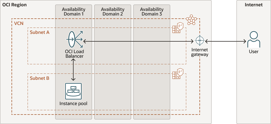

Cette architecture basée sur ARM offre une mise en œuvre de LLM à une valeur exceptionnelle, fonctionnant à une fraction du coût de l'infrastructure d'IA traditionnelle. Utilisez cette architecture pour adopter une approche conviviale et économique en matière d'IA.
Un équilibreur de charge public OCI se trouve à l'avant, répartissant le trafic entrant vers un groupe d'instances de calcul. Il existe un groupe d'instances de noeuds Ampere A2. Chaque noeud est une instance de calcul basée sur ARM à 2 coeurs exécutant Ubuntu. Les noeuds sont gérés dans un groupe d'instances OCI, ce qui facilite l'évolutivité horizontale à mesure que le trafic augmente. Une passerelle Internet permet un accès public à la fois à l'équilibreur de charge et aux instances dorsales, si nécessaire.
Chaque instance de calcul Ampere A2 exécute Ubuntu 22.04 (Arm), un LLM quantifié GPT-Generated Unified Format (GGUF) (comme TinyLlama ou Phi-2) servi localement à l'aide de llama.cpp, une simple page de renvoi HTML/JS servie via NGINX et un serveur dorsal basé sur Python câblé dans llama-cpp-python qui traite les invites de l'interface utilisateur et transmet le modèle de sortie à la page.

Le diagramme suivant illustre cette architecture de référence.
gen-ai-ampere-gguf-llm-arch.zip
L'architecture comporte les composants suivants :
