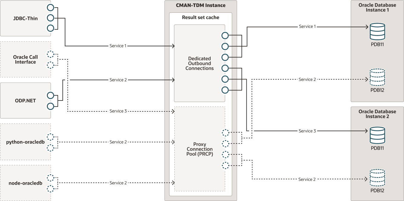

Architecture
Cette architecture montre comment utiliser CMAN-TDM pour vous connecter à Oracle Autonomous Database Serverless sur Oracle Cloud.
Cette architecture décrit une configuration de base. Il existe d'autres modes de connexion avancés de réserve de connexions résidentes du mandataire (PRCP) et des modes filés qui augmentent la performance de CMAN-TDM. Ces fonctions optimisent l'utilisation des ressources de base de données grâce à un équilibrage de charge dynamique et à une gestion intelligente du groupe.
Dans l'exemple d'architecture suivant, Oracle Autonomous Database Serverless est situé dans Oracle Cloud, mais le même principe s'applique à un nuage de tierce partie.

Cette architecture prend en charge les composants suivants :
  • CMAN-TDM
    Oracle Connection Manager (CMAN) est un serveur mandataire qui transmet les demandes de connexion aux bases de données ou à d'autres serveurs mandataires. Il transfère la connexion et les données entre la base de données et le client lors de l'authentification . CMAN fonctionne au niveau de la session et réside généralement sur un ordinateur distinct du serveur de base de données et des ordinateurs clients.

    Le mode Traffic Director (TDM) est une fonction facultative d'intelligence de CMAN qui agit en tant que mandataire de base de données pour l'application. Le magasin de données relationnel ajoute les dimensions supplémentaires de la haute disponibilité transparente grâce à la prise en charge des pannes, aux fonctions de sécurité améliorées dans le nuage (DoS et protection contre les attaques par flou, à l'isolement des locataires, etc.) et aux fonctions de réglage de la performance.
    CMAN-TDM permet à toute application client de se connecter à Oracle Database (sur place et en nuage) sans exposer les détails de la base de données sous-jacente au client. Il est interopérable avec différentes versions d'Oracle Database.

  • Réserve de connexions de résident mandataire (PRCP)
    La réserve de connexions de résident mandataire est la fonction de regroupement de CMAN-TDM.
    Il utilise la fonction de pool de sessions d'Oracle Call Interface pour multiplexer un grand nombre de connexions client. Il permet à plusieurs connexions entrantes des processus clients d'utiliser un pool de connexions sortantes connectées aux processus de base de données. Ceux-ci sont associés à des sessions de la couche CMAN-TDM. PRCP fournit un entonnoir pour les connexions d'application sans surcharge de base de données ni besoin de clients multithread. Différentes instances d'application peuvent partager des sessions.
