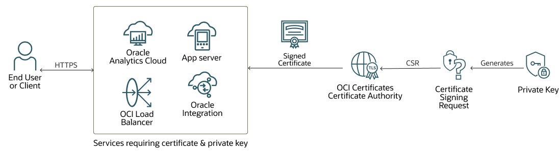

Ce guide de jeu de solution présente une solution interproduits qui répond à cette limitation en permettant l'utilisation de l'autorité de certification OCI pour les environnements hybrides :
  • Vous générez une clé privée et une demande de signature de certificat localement, en dehors d'OCI.
  • La demande de signature de certificat est ensuite signée par l'autorité de certification OCI Certificates, ce qui maintient la confiance dans l'écosystème OCI.
  • Le certificat signé obtenu est combiné à la clé privée générée localement et déployé dans tout service qui l'exige, que ce soit dans OCI, sur place ou dans un autre nuage.
Le diagramme suivant illustre ce flux.
