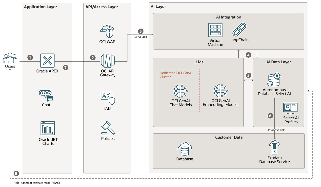

Architecture
Le cadre agéntique comprend des couches fonctionnelles distinctes qui gèrent l'interaction avec les utilisateurs, l'accès aux API, le traitement de l'IA et le stockage de données sur Oracle Cloud Infrastructure (OCI).
Le diagramme suivant présente les couches fonctionnelles et le flux de processus :
sélection-ai-apex-architecture-oracle.zip
Flux de travail :
  1. L'utilisateur se connecte et soumet une interrogation en langage naturel au moyen de l'application frontale Oracle APEX Application Development.
  2. La demande est acheminée au moyen du service Passerelle d'API pour Oracle Cloud Infrastructure API Gateway vers le moteur d'orchestration.
  3. La demande est acheminée du service Passerelle d'API OCI vers le service Calcul OCI qui contient des agents d'intelligence artificielle, développés avec un cadre tel que LangChain, s'exécutant sur des instances de conteneur OCI.
  4. L'agent exécute un flux de travail conçu pour garantir l'exactitude des interrogations et atténuer les inexactitudes (hallucinations).
  5. L'agent appelle la fonction Sélectionner l'IA d'Oracle Autonomous AI Database, qui tire parti de l'IA générative OCI pour traduire l'interrogation en langage naturel et ses métadonnées en un énoncé SQL exécutable.
  6. Les données sources résident sur une base de données distincte non Autonomous Database, par exemple Oracle Exadata Database Service. Oracle Autonomous AI Database fonctionne comme un side-car intelligent, accédant à ces données à l'aide de liens de base de données sécurisés. Ce modèle architectural permet d'utiliser la fonction Sélectionner une intelligence artificielle pour les données stockées dans des versions antérieures de base de données sans nécessiter de migration de données.
  7. Les résultats de l'interrogation SQL finale sont renvoyés à l'utilisateur via l'application front end. Chaque réponse est formatée en langage naturel pour émuler une expérience de clavardage. Elle est accompagnée de visualisations de données adaptées au résultat de l'interrogation spécifique.
  8. Le contrôle d'accès basé sur les rôles (RBAC) est appliqué au cours de ce processus. L'agent sélectionne un profil d'intelligence artificielle spécifique correspondant au rôle de l'utilisateur. Chaque profil est limité à un sous-ensemble spécifique du schéma de la base de données source, ce qui garantit que le code SQL généré accède uniquement aux données autorisées.

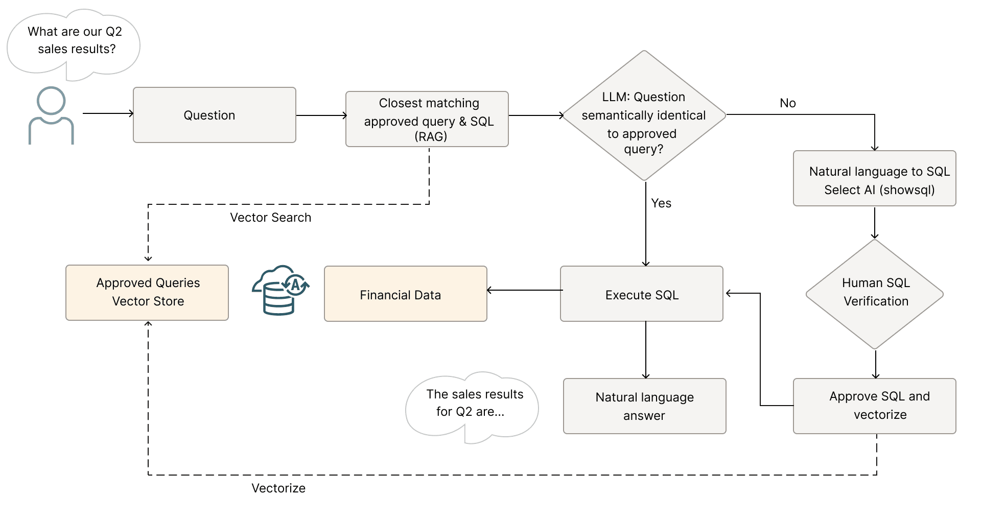

Flux de travail agéntique pour réduire les hallucinations
Le flux de travail suivant décrit une approche agéntique conçue pour atteindre des hallucinations quasi nulles dans le traitement des requêtes en langage naturel (NL) :
hallucination-réduction-flux de travail-oracle.zip
  • Entrée de l'utilisateur : Un utilisateur soumet une interrogation en langage naturel au moyen de l'élément frontal du service APEX.
  • Point de vérification RAG : L'interrogation est d'abord évaluée par rapport au magasin de vecteurs IA dans Oracle Autonomous AI Database à l'aide de la recherche de similarité sémantique. Si une interrogation prévalidée et étroitement correspondante est trouvée, le code SQL correspondant est réutilisé pour assurer la cohérence et l'efficacité.
  • Génération du langage naturel vers SQL : Si aucune correspondance n'est identifiée, le moteur d'orchestration déclenche la fonction Sélectionner l'intelligence artificielle dans Autonomous Database. Ce composant utilise le service d'intelligence artificielle générative pour OCI pour traduire l'entrée de l'utilisateur en une interrogation SQL exécutable.
  • Validation d'interrogation : Le SQL généré est présenté à l'utilisateur pour révision et approbation, ce qui introduit une protection en boucle humaine avant l'exécution.
  • Exécution et extraction de données : Après validation, l'interrogation SQL est exécutée sur Oracle Exadata Database Service. Les données résultantes sont affichées dans l'élément frontal du service APEX.
  • Boucle de rétroaction : L'interrogation de langage naturel validée et le SQL correspondant sont intégrés en tant que vecteurs à l'aide de l'IA générative d'OCI et sont stockés dans le magasin de vecteurs d'IA. Cela améliore la résolution future des interrogations basées sur la RAG en développant le référentiel de paires d'interrogations sécurisées.
Ce flux de travail itératif permet au système d'apprendre continuellement à partir des commentaires des utilisateurs, réduisant progressivement la probabilité d'hallucinations au fil du temps.
