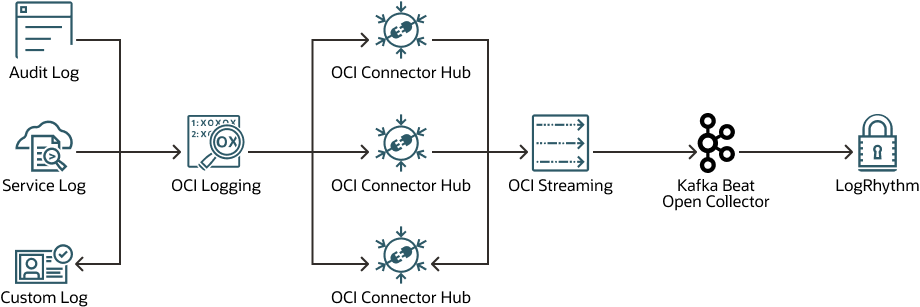

Architecture
Le service de diffusion en continu pour OCI prend en charge la connexion Kafka à l'aide de l'ensemble de tests de connexion. Kafka Connect utilise des connecteurs sink et source pour déplacer des données à partir de rubriques Kafka ou pour envoyer des données vers des rubriques Kafka.
Il peut ensuite interagir avec une plate-forme SIEM de tierce partie, telle que LogRhythm, qui collecte les données en continu pour effectuer une analyse approfondie. Nous utilisons le collecteur ouvert LogRhythm pour la battement de Kafka pour déplacer des données du service de flux Oracle vers LogRhythm.
Le diagramme suivant illustre le flux de travail de cette architecture de référence.
stream-oci-logs-logrhythm-kafka-beat.zip
Le flux de l'architecture ressemble à :
- Le centre de connecteurs OCI lit le journal dans le service de journalisation OCI.
- Le centre de connecteurs OCI écrit les données de journal dans le service de diffusion en continu pour OCI.
- Kafka Beat Open Collector lit les données du service de diffusion en continu pour OCI.
- LogRhythm analyse et traite les données pour les activités opérationnelles.
