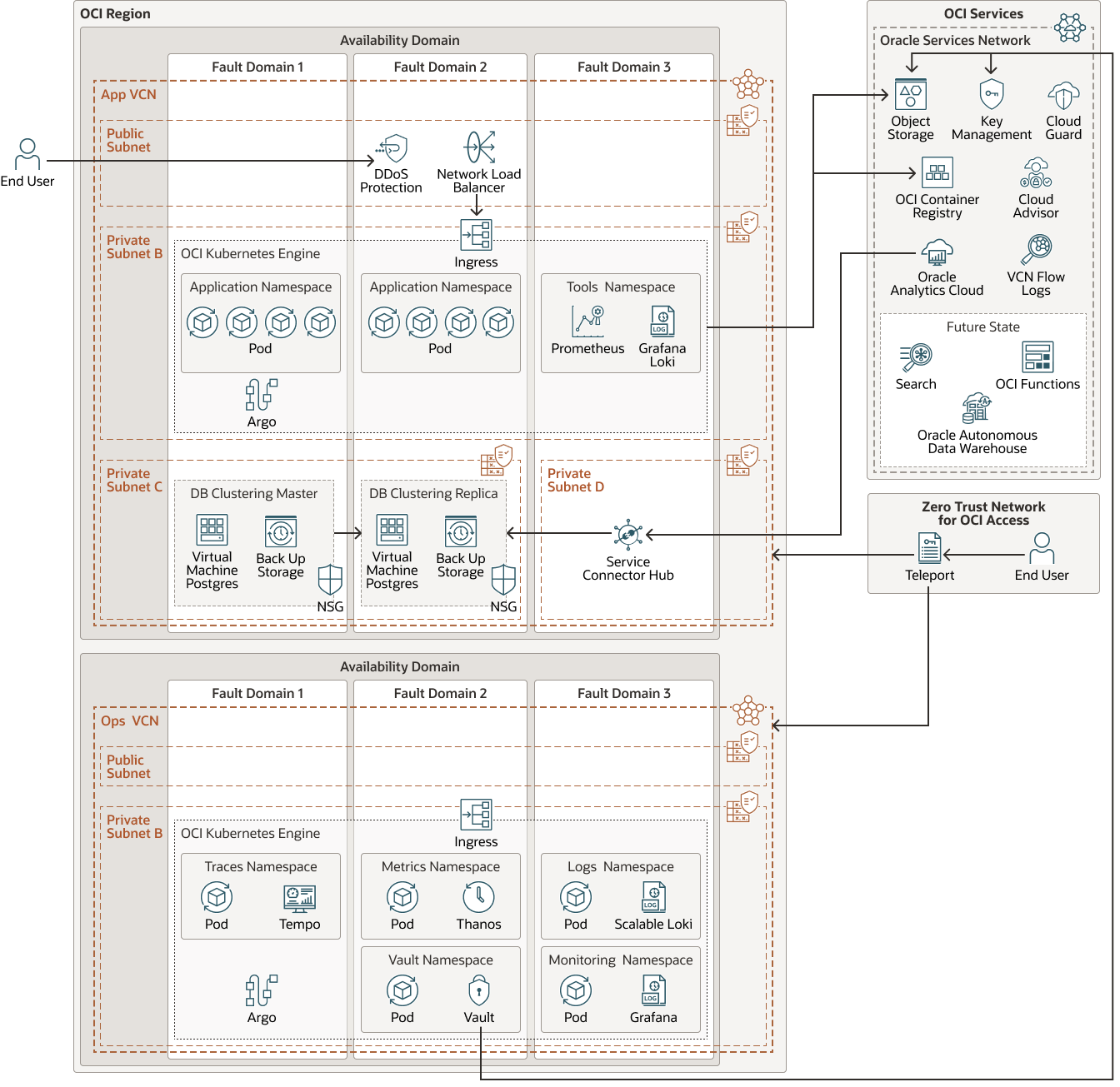

Architecture
Les ingénieurs de Takamol Holding se connectent à un outil d'accès réseau sans confiance et sont authentifiés au moyen de leur propre authentification unique avant d'accéder au réseau en nuage virtuel (VCN).
Les utilisateurs de plate-forme sont acheminés au moyen d'Oracle Cloud Infrastructure Load Balancing qui administre les demandes des utilisateurs dans trois domaines d'erreur distincts. Les demandes d'utilisateur sont ensuite envoyées au contrôleur de trafic entrant Oracle Cloud Infrastructure Kubernetes Engine (OKE), où elles sont inspectées avant d'être acheminées vers leur destination finale.
Au sein de la grappe Kubernetes, Takamol utilise plusieurs outils à code source libre pour traiter les demandes des utilisateurs, notamment NGINX, un serveur mandataire inverse, un équilibreur de charge et une passerelle d'API. Ces services sont adaptés à l'ensemble de la grappe Kubernetes à l'aide de l'ajustement automatique de pod horizontal (HPA) pour répondre aux demandes élevées pendant les heures de pointe. Takamol utilise également une application de couche 7 qui protège le déni de service (DoS), ainsi qu'une application qui protège WAF par F5 NGINX. La plupart des applications de Takamol sont sans état, suivant le modèle des 12 facteurs, de sorte qu'elles ne nécessitent pas de caches ou de stockage dans l'application. Au lieu de cela, les applications de Takamol utilisent des services de stockage externe, ce qui facilite leur déploiement, leur mise à l'échelle automatique et leur gestion dans la grappe Kubernetes.
Takamol utilise également Argo CD, un outil déclaratif, GitOps, de livraison continue pour Kubernetes. À l'aide d'Argo CD, Takamol peut déployer ses charges de travail de manière déclarative, sans fournir d'accès direct au cluster, ce qui permet de déployer son cluster dans un sous-réseau privé. Plutôt que de mettre à jour des applications, Argo CD lit à partir d'un référentiel Gitlab pour déployer de nouveaux services, sans fournir d'accès direct à Gitlab pour mettre à jour le cluster. Pour ses composants avec état, Takamol utilise PostgreSQL pour sa base de données et RabbitMQ pour la mise en file d'attente des messages.
L'équilibreur de charge, la grappe Kubernetes et les outils à code source libre se trouvent chacun dans des sous-réseaux distincts. Bien qu'ils soient isolés les uns des autres, ils peuvent envoyer et recevoir des informations via des ports de communication. À l'aide des journaux de flux VCN d'Oracle et d'un centre d'opérations de sécurité (SOC) SEIM, Takamol peut virtualiser les communications entre les différents sous-réseaux sans avoir à installer d'outils supplémentaires. Au cours des prochains mois, Takamol prévoit d'envoyer ses journaux de flux de VCN au moyen d'Oracle Cloud Infrastructure Functions pour transmettre les journaux de réseau à la solution SEIM.
- Environ 90 % de l'architecture de Takamol a été construite à l'aide de l'infrastructure en tant que code (IaC) du fournisseur Terraform pour Oracle Cloud Infrastructure à code source libre avec leurs propres modules intégrés. Cette approche réduit l'effort humain nécessaire pour déployer et gérer l'infrastructure, ce qui permet des changements plus rapides avec un risque d'erreur humaine considérablement réduit.
- Tous les services des environnements de développement, de test et de préproduction de Takamol sont répliqués en tant qu'environnement de production. Aucun de ces environnements n'est interconnecté. Cela garantit la cohérence entre les environnements.
- Les sauvegardes de base de données sont effectuées à l'aide de pgbackrest, qui archive et stocke les sauvegardes dans Oracle Cloud Infrastructure Block Volumes. Cela permet un stockage à long terme pour la base de données tout en prenant en charge la récupération jusqu'à un point dans le temps (PIT).
- Oracle Cloud Infrastructure Object Storage est utilisé par les microservices, les mesures, les journaux OKE et les exécutants GitLab pour mettre les données en mémoire cache. Il fournit également des sauvegardes de base de données à long terme et rentables de leurs bases de données PostgreSQL.
- Les politiques Oracle Cloud Infrastructure Registry et Oracle Cloud Infrastructure Identity and Access Management aident Takamol à contrôler l'accès des utilisateurs aux référentiels. Auparavant, la société utilisait Docker Hub, qui n'offrait pas un contrôle détaillé comme OCI. En outre, avec le registre OCI, Takamol utilise la fonction intégrée d'analyse de sécurité.
- Takamol utilise Loki, une base de données chronologique pour les journaux, Prometheus pour la collecte des mesures, Tempo pour les traces et Grafana pour la visualisation, qui sont tous centralisés dans le cluster OKE unique.
Le diagramme suivant illustre cette architecture de référence.
