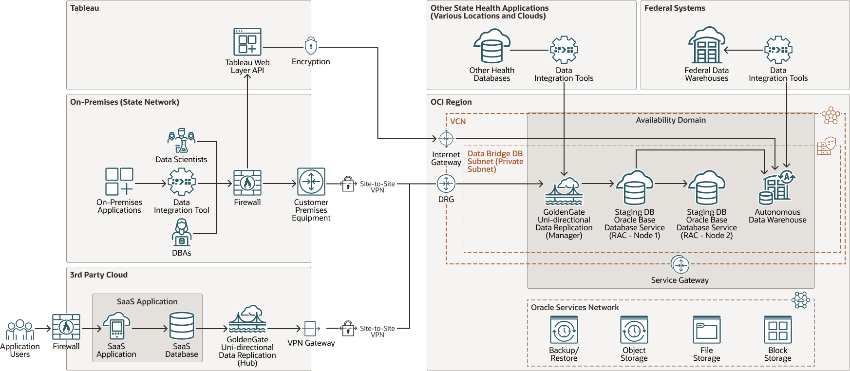

Architecture
Le service informatique Tharseo a créé et déployé un pont de données pour l'état du centre de données à l'aide d'Oracle Base Database Service et d'Oracle GoldenGate hébergés sur Oracle Cloud Infrastructure (OCI) Government Region East (Ashburn). Le pont de données intègre plusieurs applications et bases de données dans une base de données intermédiaire centralisée, à l'aide d'Oracle Base Database Service à deux noeuds, d'Oracle Real Application Clusters (Oracle RAC) et d'Oracle Autonomous Data Warehouse.
Le premier point d'intégration est une application SaaS utilisée par l'État pour suivre les vaccins. Cette application est hébergée sur un nuage tiers et connectée au moyen d'un tunnel RPV site à site. Un centre Oracle GoldenGate est déployé dans le nuage de tierce partie, ce qui permet d'extraire des données de la base de données d'application SaaS vers une instance de gestionnaire Oracle GoldenGate dans la location OCI de l'état. Les données sont ensuite stockées dans la base de données intermédiaire.
Le deuxième point d'intégration permet à diverses agences du gouvernement fédéral américain de s'intégrer à Oracle Autonomous Data Warehouse pour la production de rapports sur les données de l'État au niveau fédéral.
Un troisième point d'intégration intègre d'autres applications d'état qui sont hébergées dans différents emplacements, d'autres nuages à des applications sur place. Ces intégrations utilisent également divers outils d'intégration de données pour les pousser vers la base de données intermédiaire au moyen d'Oracle GoldenGate et vers l'entrepôt de données, selon les besoins.
Le diagramme suivant illustre cette architecture de référence.
Une description de tharseo-data-platform-oci-arch.png suit
tharseo-data-platform-oci-arch-oracle.zip
Les scientifiques des données et les administrateurs de base de données accèdent à la base de données intermédiaire et à l'entrepôt de données à partir du réseau sur place, connecté au moyen d'un RPV site à site. Les spécialistes des données accèdent à Oracle Autonomous Data Warehouse et exécutent des analyses au moyen de l'API Tableau Web Layer.
Pour des couches de sécurité supplémentaires, l'agence d'État utilise des pare-feu déployés dans divers emplacements pour appliquer des règles et des politiques et filtrer le trafic réseau. En plus des pare-feu, DC Health a également mis en oeuvre des listes de sécurité et des groupes de sécurité de réseau sur le sous-réseau de la location OCI. Les tunnels IP sont restreints par des adresses IP pour garantir que seules les adresses IP sources sécurisées sont autorisées à entrer dans le réseau en nuage virtuel (VCN). L'état utilise le service de stockage par blocs d'Oracle Cloud Infrastructure et le service de stockage de fichiers d'Oracle Cloud Infrastructure pour des capacités de stockage supplémentaires
Pour la récupération après sinistre, l'état sauvegarde fréquemment la base de données dans Oracle Cloud Infrastructure Object Storage et décharge les sauvegardes vers la région infonuagique du gouvernement OCI Phoenix et sur place pour obtenir des copies supplémentaires des sauvegardes.
