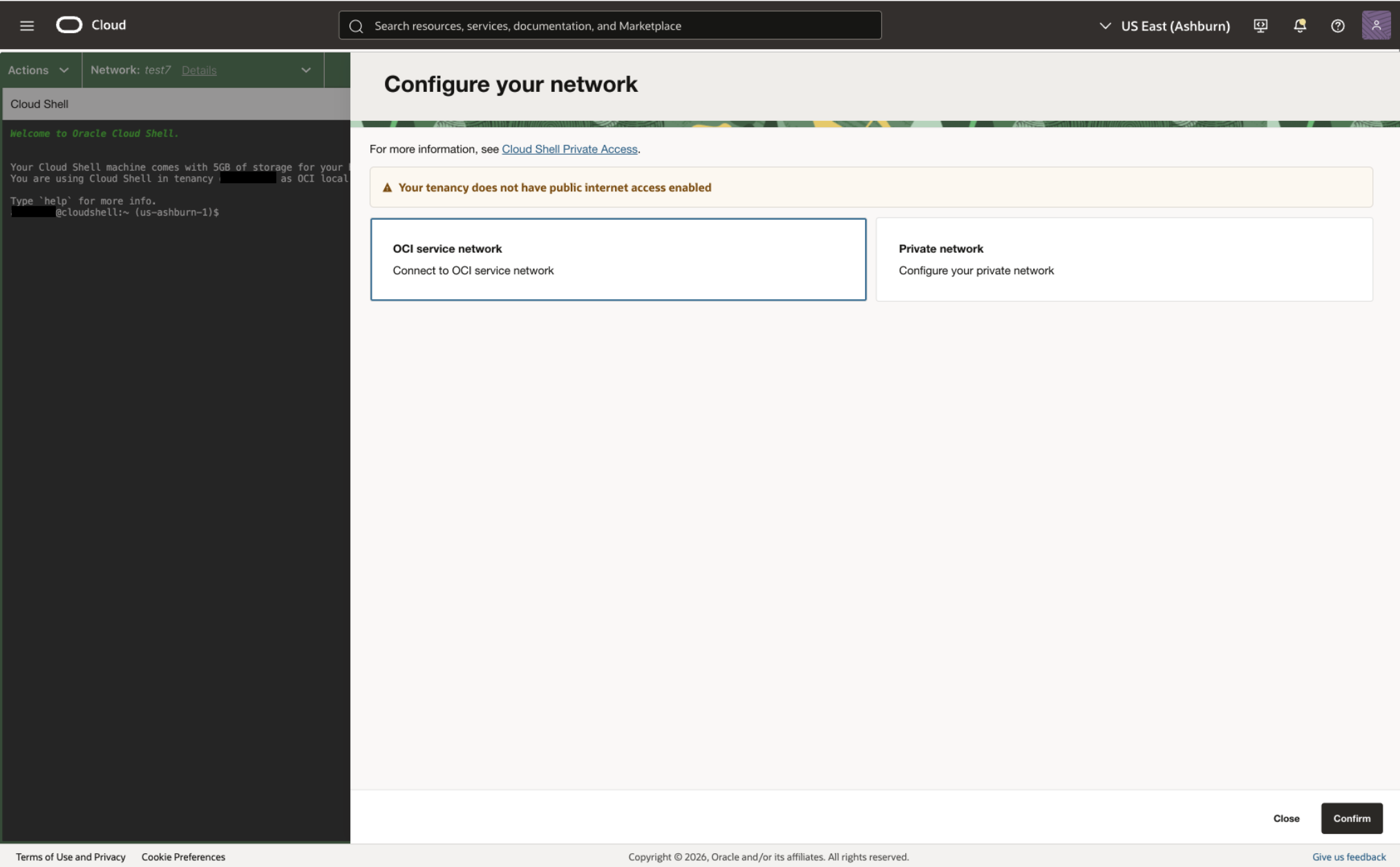

Le réseau de service OCI Cloud Shell permet d'accéder aux services OCI dans votre région de session Cloud Shell sans fournir d'accès au réseau Internet public. Il s'agit de l'accès réseau Cloud Shell par défaut lorsque l'administrateur n'a pas configuré de stratégie d'identité.
Si l'administrateur n'a pas configuré de stratégie d'identité, la boîte de dialogue Réseau restreint apparaît au démarrage de Cloud Shell.
Sélectionnez Réseau privé pour vous connecter à un réseau privé ou créez-le et configurez-le, ou sélectionnez Réseau de service OCI pour conserver le paramètre par défaut.

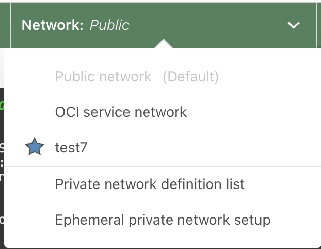

Sélection d'un réseau
Pour changer la configuration réseau utilisée par votre session Cloud Shell, utilisez le menu déroulant Réseau en haut de la fenêtre du terminal Cloud Shell :Emplacement du menu Réseau de Cloud Shell
Le menu de sélection réseau s'affiche :
Option de menu de configuration de réseau privé.
Dans ce menu, vous pouvez sélectionner une connexion réseau, accéder à la liste des définitions de réseau privé ou créer un réseau privé éphémère (temporaire).

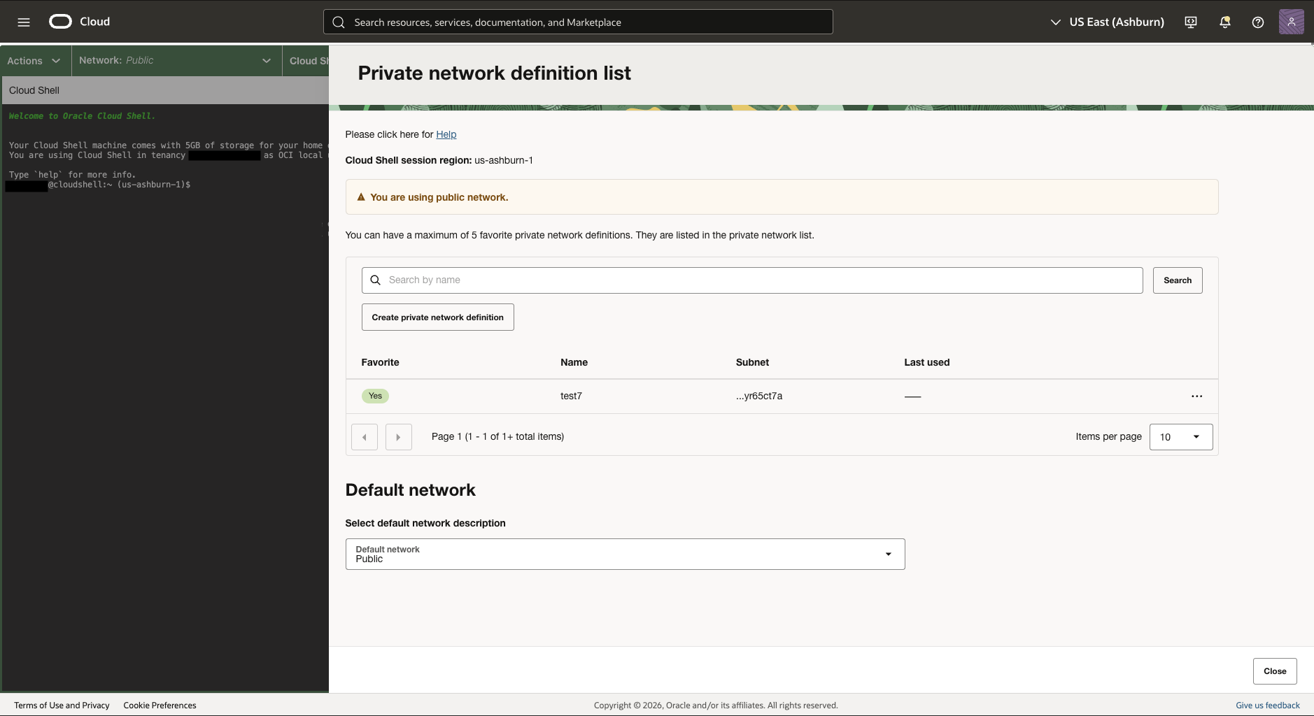

Utilisation de la liste de définitions de réseaux privés
L'option Liste des définitions de réseau privé du menu de sélection du réseau affiche le panneau Liste des définitions de réseau privé : Liste des définitions de réseau privé Cloud Shell
Ce panneau vous permet de créer ou de modifier des réseaux privés, de désigner des réseaux privés favoris et de sélectionner un réseau par défaut.
Désignation des réseaux favoris
Vous pouvez désigner jusqu'à 5 réseaux favoris. Pour désigner un réseau comme favori, cliquez sur l'étoile dans la colonne Favori.
Sélectionner un réseau par défaut
Vous pouvez sélectionner un réseau par défaut dans la liste déroulante du panneau Réseau par défaut. Il s'agit du réseau utilisé lorsqu'une nouvelle session Cloud Shell démarre.

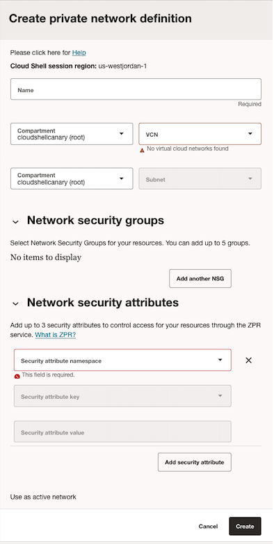

Création de la définition d'un réseau privé
Vous pouvez créer la définition d'un réseau privé en cliquant sur le bouton Créer la définition d'un réseau privé. Le panneau Créer une définition de réseau privé apparaît.
Remarque
Pour créer un réseau éphémère temporaire, sélectionnez Configuration du réseau privé éphémère dans la liste déroulante de sélection. Ce réseau temporaire est valide uniquement pour la durée de l'instance Cloud Shell et n'est plus conservé dans la liste des réseaux privés définis. Pour utiliser des attributs de sécurité pour Zero Trust Packet Routing, créez une définition de réseau privé au lieu d'un réseau éphémère.
Entrez le nom de l'attribut de réseau privé dans la zone Nom.
Sélectionnez le VCN et le sous-réseau à utiliser dans les zones de liste déroulante. Vous pouvez également sélectionner les groupes de sécurité réseau à utiliser.
Remarque
Seuls les réseaux cloud virtuels et les sous-réseaux de la région de session Cloud Shell sont disponibles. Par défaut, la région de session Cloud Shell est votre région d'origine de location, sauf si vous utilisez le lancement régional. Pour accéder à un sous-réseau dans une autre région, quittez la session Cloud Shell et, lorsque le lancement régional est activé, sélectionnez la région dans le menu Région de la console avant de démarrer une nouvelle session. Vous pouvez également utiliser l'appairage à partir du sous-réseau utilisé par Private Networking pour l'atteindre. Pour plus d'informations, reportez-vous à Appairage inter-régions de réseau cloud virtuel.
Un sous-réseau choisi pour un réseau privé Cloud Shell doit disposer d'au moins une adresse IP non réservée pour le bloc CIDR disponible du sous-réseau. Si toutes les adresses IP non réservées ont été allouées, Cloudshell ne peut pas s'attacher à ce sous-réseau.
En outre, si le Zero Trust Packet Routing OCI est configuré et activé sur le réseau, vous pouvez sélectionner au maximum trois attributs de sécurité à appliquer à la carte d'interface réseau virtuelle qui s'adresse au réseau.
Remarque
Pour utiliser des attributs de sécurité avec un accès au réseau privé Cloud Shell, vous devez ajouter la stratégie IAM suivante à la location :
ALLOW group <group> to use security-attribute-namespace in tenancy
Pour accéder aux services OCI à partir d'un terminal Cloud Shell avec des attributs de sécurité appliqués, ajoutez une stratégie Zero Trust Packet Routing qui cible osn-services-ip-addresses.
Exemple de boîte de dialogue d'une configuration de réseau privé Cloud Shell terminée
Pour définir cette définition comme réseau actif, cochez la case Utiliser en tant que réseau actif.
Cliquez sur le bouton Créer pour créer la définition du réseau privé Cloud Shell.

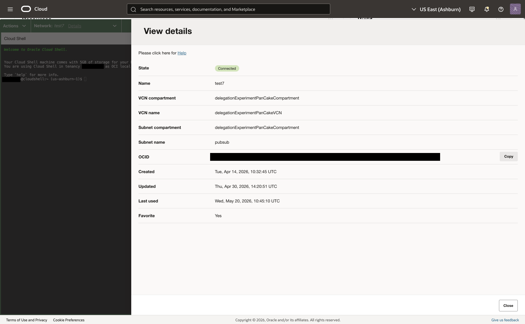

Vous pouvez afficher les détails de la connexion de réseau privé en cliquant sur le lien Détails :
Aperçu des détails du réseau privé Cloud Shell
