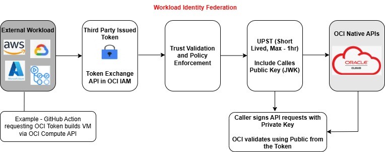

Flux
Diagramme illustrant le flux JWT vers UPST.

Le workflow de clé publique :
  1. La charge globale génère une paire de clés.
  2. La clé publique est envoyée dans le cadre de la demande d'échange de jetons, qui est ajoutée en tant que demande, jwk, dans l'UPST résultant.
  3. La clé privée est utilisée pour générer les signatures OCI pour l'appel d'API des services natifs OCI avec l'UPST.
  4. L'authentification des services OCI valide l'UPST, extrait la demande jwk de l'UPST, puis l'utilise pour valider la signature OCI.
