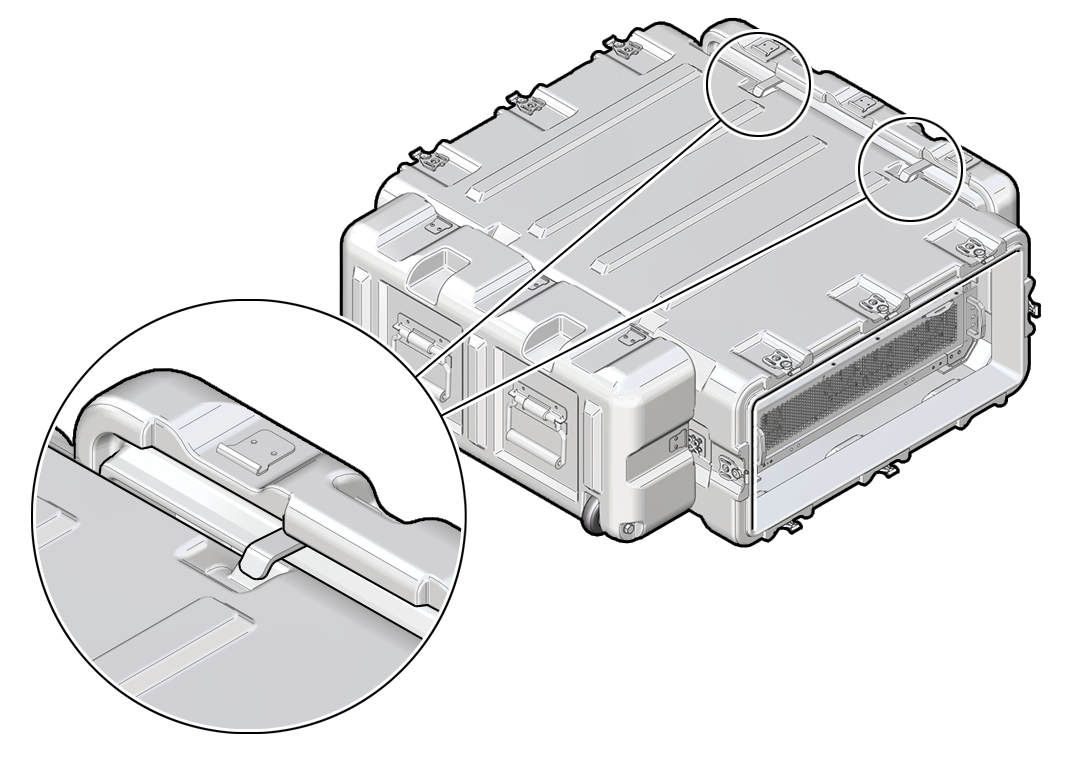

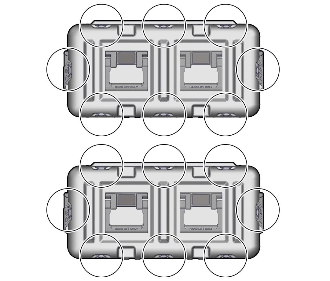

  1. Sur l'avant et l'arrière du boîtier robuste, trouvez les 16 verrous à tour d'aile.
    Remarque : Le capuchon arrière a des roulettes.
    Illustration montrant l'avant et l'arrière du boîtier robuste où se trouvent les bascules de rotation des ailes.

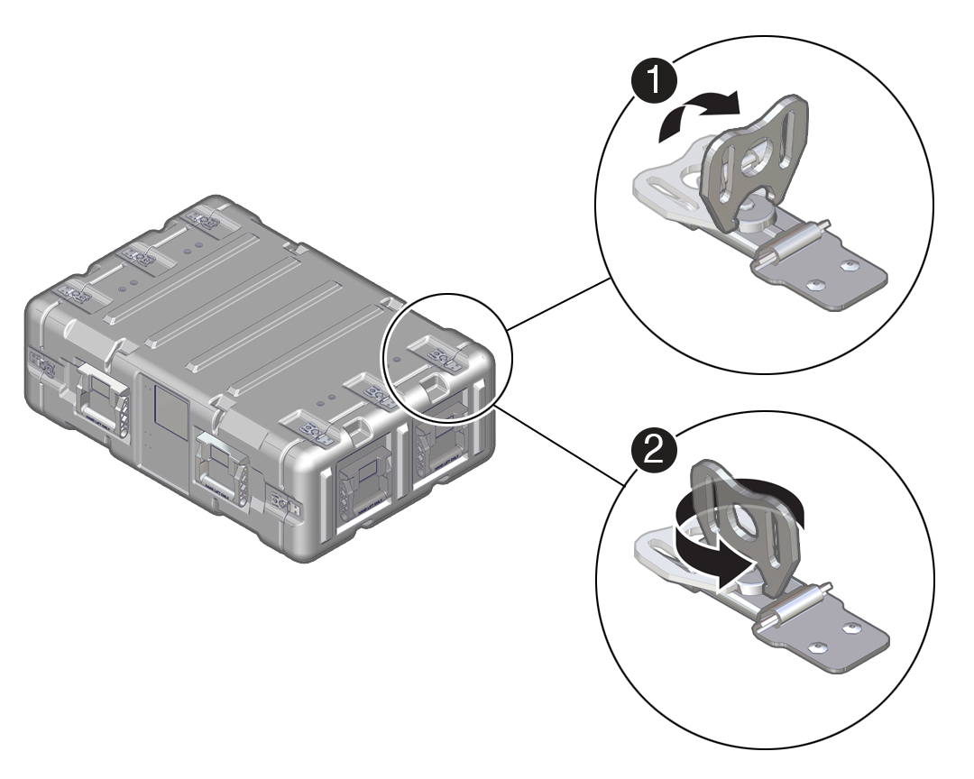

  2. Ouvrez les 16 verrous à tour d'aile à l'avant et à l'arrière du boîtier en soulevant le verrou, puis en tournant le verrou dans le sens inverse des aiguilles d'une montre.
    Illustration de l'ouverture des verrous.

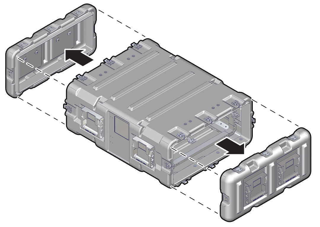

  3. Retirez les embouts avant et arrière.
    Illustration montrant le retrait du capuchon d'extrémité.

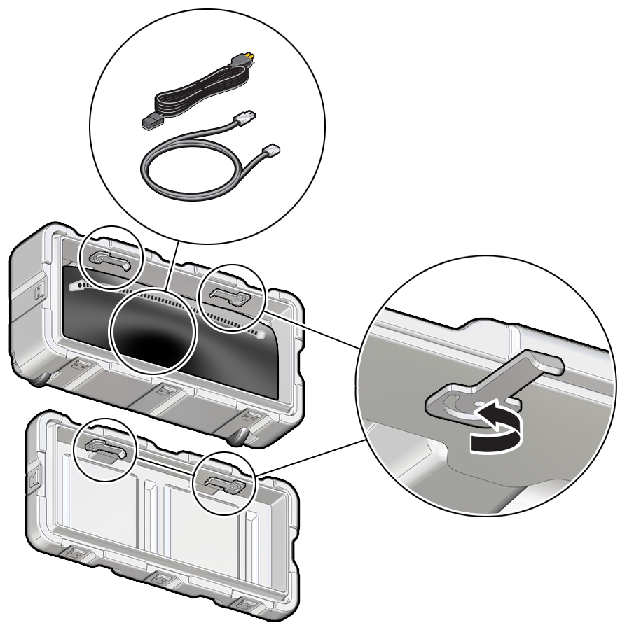

  4. Retirez la pochette du câble et étendez les crochets du capuchon.
    Illustration montrant les crochets d'extrémité utilisés pour stocker les bouchons d'extrémité sur le côté du boîtier.
  5. Accrochez les embouts sur les côtés du boîtier robuste.
    Illustration des embouts suspendus de chaque côté du boîtier.
