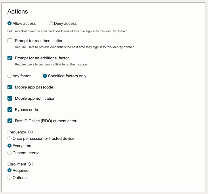

    Invite de réauthentification
    Cochez cette case pour forcer l'utilisateur à saisir à nouveau les informations d'identification afin d'accéder à l'application affectée, même en cas de session de domaine d'identité existante.
    Lorsque cette option est sélectionnée, elle empêche l'accès avec connexion unique pour les applications affectées à la stratégie de connexion. Par exemple, un utilisateur authentifié doit se connecter à une nouvelle application.
    S'il n'est pas sélectionné et que l'utilisateur s'est déjà authentifié, il peut accéder à l'application à l'aide de sa session SSO existante sans avoir à saisir d'informations d'identification.
    Meilleure pratique. Désactivez l'option Invite de réauthentification.
    Invite de demande d'un facteur supplémentaire
    Cochez cette case pour inviter l'utilisateur à soumettre un facteur supplémentaire pour se connecter au domaine d'identité.
    Si vous cochez cette case, vous devez indiquer si l'utilisateur doit s'inscrire à l'authentification à plusieurs facteurs, ainsi que la fréquence à laquelle ce facteur supplémentaire doit être utilisé pour se connecter.
    Sélectionnez N'importe quel facteur pour inviter l'utilisateur à s'inscrire et vérifier tout facteur activé dans les paramètres d'authentification à jour au niveau du locataire.
    Sélectionnez Facteurs spécifiés uniquement pour inviter l'utilisateur à s'inscrire et vérifier un sous-ensemble de facteurs activés dans les paramètres d'authentification à jour au niveau du locataire. Une fois que vous avez sélectionné Facteurs indiqués uniquement, vous pouvez sélectionner les facteurs devant être appliqués par cette règle.
    Meilleure pratique. Sélectionnez Facteurs spécifiés uniquement, puis choisissez tous les facteurs à l'exception de Courriel ou Appel téléphonique.
    Activez toujours Code de contournement.
    Fréquence
    Meilleure pratique. Choisissez Chaque fois.
    • Sélectionnez Une fois par session ou par appareil sécurisé afin que, pour chaque session ouverte par l'utilisateur à partir d'un appareil fiable, le nom utilisateur et le mot de passe, et un second facteur doivent être fournis.
    • Sélectionnez A chaque fois afin que, chaque fois que les utilisateurs se connectent à partir d'un appareil sécurisé, leur nom utilisateur et leur mot de passe, et un second facteur doivent être fournis. Meilleure pratique. Choisissez Chaque fois.
    • Sélectionnez Intervalle personnalisé, puis indiquez la fréquence à laquelle les utilisateurs doivent soumettre un second facteur pour se connecter. Par exemple, si vous voulez que les utilisateurs utilisent ce facteur supplémentaire toutes les deux semaines, cliquez sur Nombre, entrez 14 dans le champ de texte, puis cliquez sur le menu déroulant Intervalle pour sélectionner Jours. Si vous avez configuré l'authentification à plusieurs facteurs, ce nombre doit être inférieur ou égal au nombre de jours pendant lesquels un appareil peut être sécurisé selon les paramètres d'authentification à plusieurs facteurs. Pour plus d'informations, reportez-vous à Gestion de l'authentification à plusieurs facteurs.
    Inscription
    Ce menu contient deux options : Obligatoire et Facultatif.
    • Sélectionnez requis pour forcer l'utilisateur à s'inscrire à l'authentification à plusieurs facteurs.
    • Sélectionnez Facultatif pour laisser aux utilisateurs la possibilité de ne pas s'inscrire à l'authentification à plusieurs facteurs. Les utilisateurs voient le processus incorporé de configuration de l'inscription une fois qu'ils ont saisi leur nom utilisateur et leur mot de passe, mais ils peuvent cliquer sur Sauter. Les utilisateurs peuvent activer l'FA ultérieurement à partir du paramètre Vérification en 2 étapes dans les paramètres de sécurité de mon profil. Les utilisateurs ne sont pas invités à configurer un facteur lors de leur prochaine connexion.
      Remarque : Si vous définissez Inscription sur Obligatoire et que vous passez ultérieurement sur la valeur Facultatif, la modification concerne uniquement les nouveaux utilisateurs. Les utilisateurs déjà inscrits à l'authentification à plusieurs facteurs n'obtiennent pas le processus d'inscription incorporé et ne peuvent pas cliquer sur Sauter lors de la connexion.

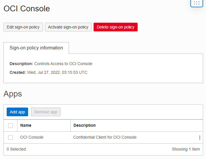

  8. Ajoutez l'application Console à la stratégie OCIConsole SignOn Policy. Important : pour vous assurer que votre stratégie s'applique uniquement à l'accès à la console et qu'elle ne s'applique à aucune autre application, ajoutez uniquement l'application Console.
    1. Sur la page de détails de la stratégie de connexion, cliquez sur Applications. La liste des applications déjà ajoutées à la stratégie apparaît.
    2. Cliquez sur Ajouter une application.
    3. Dans la fenêtre Ajouter une application, localisez l'application Console et cochez la case correspondant à l'application. Ensuite, cliquez sur Ajouter une application.
      Remarque
      Si vous ne voyez pas l'application Console, elle est déjà affectée à une stratégie.
    1. Activez la stratégie de connexion et l'authentification à plusieurs facteurs est activée. Les utilisateurs seront invités à s'inscrire à l'authentification à plusieurs facteurs lors de leur prochaine connexion.
      1. Sur la page Stratégies de connexion, cliquez sur OCIConsole SignOn Policy.
      2. Cliquez sur Activer la stratégie de connexion.

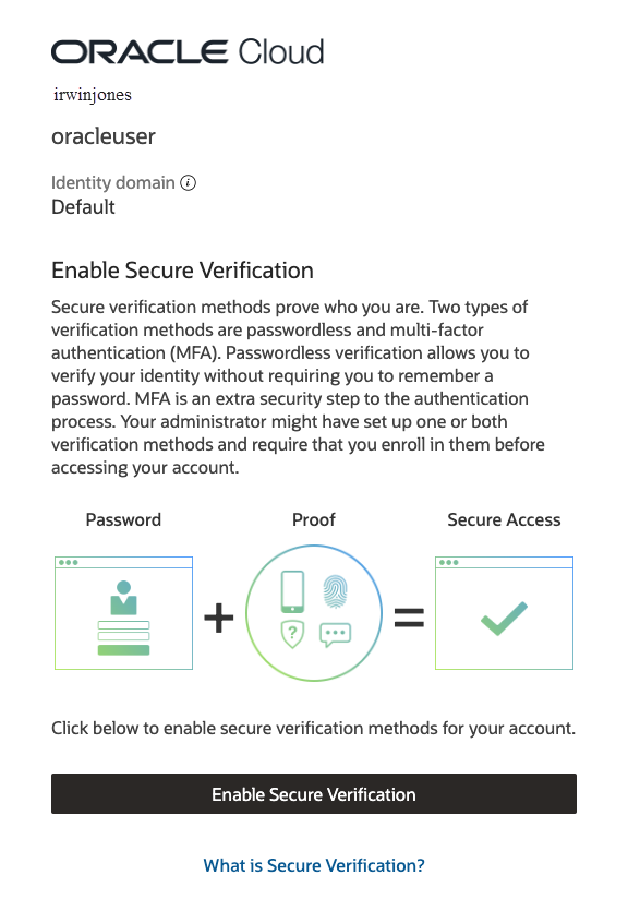

  9. Déconnectez-vous des domaines d'identité.
  10. Connectez-vous aux domaines d'identité. Vous devez être invité à vous inscrire à l'authentification à plusieurs facteurs. Terminez l'inscription à l'authentification à plusieurs facteurs à l'aide d'Oracle Mobile Authenticator (OMA). Reportez-vous à Utilisation de l'application Oracle Mobile Authenticator.
