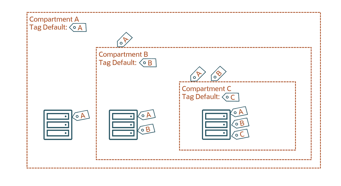

Héritage de balises
La balise par défaut est appliquée à toutes les ressources créées dans le compartiment, y compris les compartiments enfant et les ressources créées dans les compartiments enfant.
Exemple :
Dans CompartmentA, vous créez une valeur de balise par défaut, TagA.
Les ressources et les compartiments créés dans CompartmentA sont automatiquement balisés avec TagA.
Dans le sous-compartiment, CompartmentB, vous créez une valeur de balise par défaut, TagB.
Les ressources et les compartiments créés dans CompartmentB sont automatiquement balisés avec TagA et TagB.
Dans le sous-sous-compartiment, CompartmentC, vous créez la valeur de balise par défaut TagC.
Les ressources créées dans CompartmentC sont automatiquement balisées avec TagA, TagB et TagC.
Cet exemple est illustré dans le graphique suivant :
