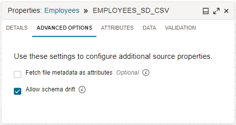

Case à cocher Autoriser la dérive de schéma dans le panneau Propriétés de l'opérateur source
Lorsque la dérive de schéma est activée, Data Integration peut détecter les modifications de définition de schéma dans les entités de données spécifiées lors de la conception et de l'exécution du flux de données. Toutes les modifications sont automatiquement extraites et le schéma est adapté aux nouveaux attributs, aux attributs enlevés, aux différents noms d'attribut, aux types de données modifiés, etc.
Si vous désélectionnez la case Autoriser la dérive de schéma, vous désactivez cette dernière pour verrouiller les définitions de schéma lorsque le flux de données est défini. Lorsque la dérive de schéma est désactivée, Data Integration utilise une forme fixe de l'entité de données spécifiée, même lorsque la forme sous-jacente a changé.

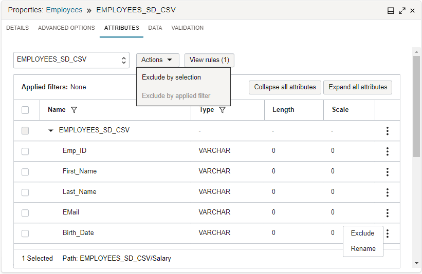

Onglet Attributs dans le panneau Propriétés

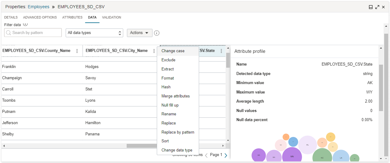

Dans l'onglet Données, vous pouvez appliquer des transformations sur un seul attribut, ou filtrer les attributs selon un modèle de nom ou un type de données, puis appliquer des transformations à un groupe d'attributs. Vous pouvez également prévisualiser les résultats des transformations de données dans l'onglet Données sans avoir à exécuter l'intégralité du flux de données.
Onglet Données dans le panneau Propriétés

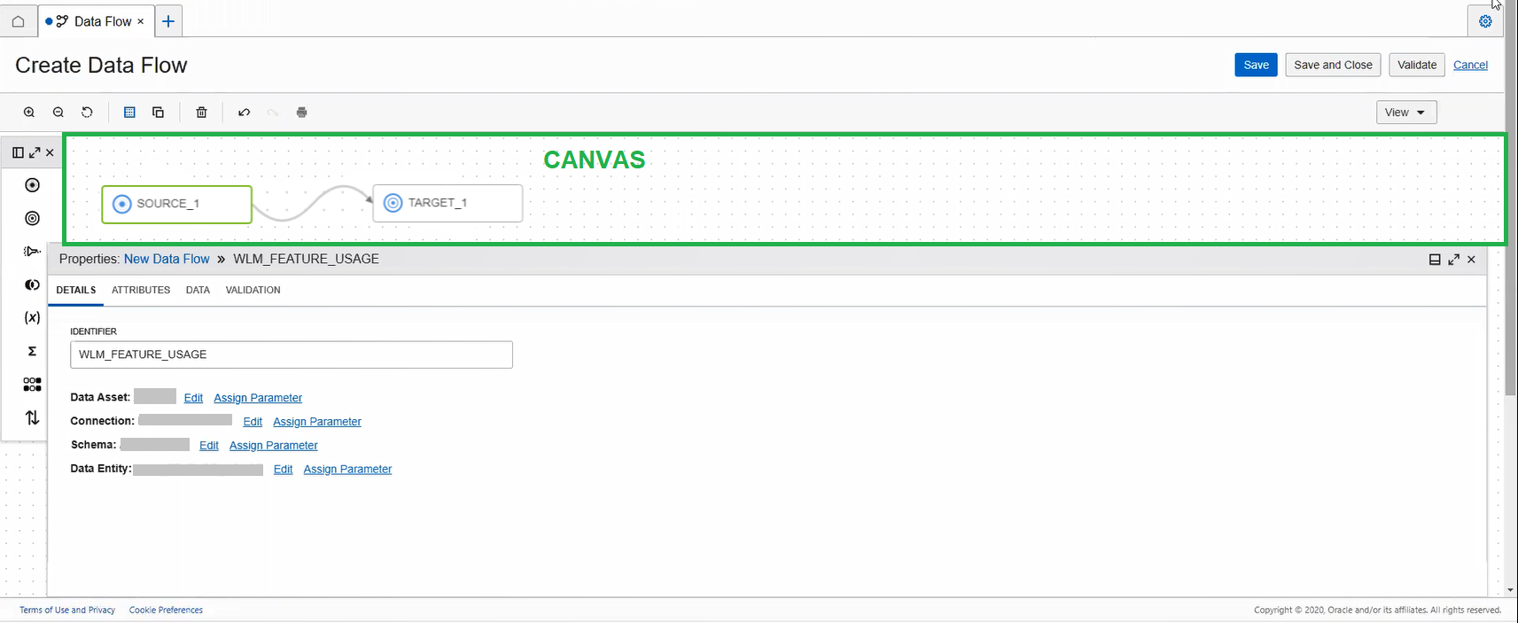

Canevas
Le canevas est la zone de travail principale, dans laquelle vous concevez le flux de données ou le pipeline.
Pour commencer, faites glisser des objets du panneau Opérateurs vers le canevas.
Concepteur de flux de données avec zone Canevas mise en évidence
Pour un flux de données, vous commencez avec un canevas vide. Pour qu'un flux de données soit valide, au moins une source et une cible doivent être définies.

Pour connecter deux opérateurs, positionnez le curseur de la souris sur un opérateur jusqu'à ce que le connecteur (petit cercle) apparaisse à droite de l'opérateur. Ensuite, faites glisser le connecteur vers l'opérateur auquel vous souhaitez vous connecter. La connexion est valide lorsqu'une ligne connecte les opérateurs une fois que vous avez déposé le connecteur.
Pour insérer un opérateur entre deux opérateurs connectés, cliquez avec le bouton droit de la souris sur la ligne de connexion et utilisez le menu Insérer.
Pour supprimer une connexion, cliquez droit sur une ligne et sélectionnez Supprimer.
Pour dupliquer un opérateur source, cible ou d'expression, cliquez avec le bouton droit de la souris sur l'icône de l'opérateur et sélectionnez Dupliquer.

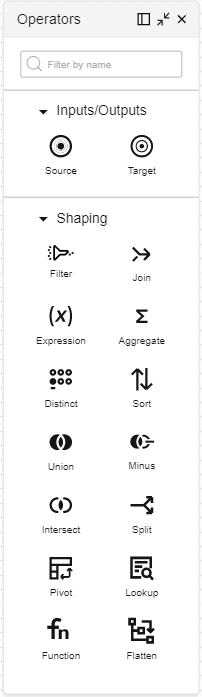

Panneau Opérateurs
Le panneau Opérateurs affiche les opérateurs que vous pouvez ajouter à un flux de données ou à un pipeline.
Faites glisser des opérateurs du panneau Opérateurs vers le canevas pour concevoir le flux de données ou le pipeline. Chaque opérateur dispose d'un ensemble de propriétés différent que vous configurez à l'aide du panneau Propriétés.
Pour un flux de données, vous pouvez ajouter des opérateurs d'entrée, de sortie et de mise en forme.
Panneau Opérateurs du flux de données

Vous pouvez utiliser les opérateurs suivants dans un flux de données :
Entrées/sorties
  • Source : représente une entité de données source qui sert d'entrée dans un flux de données.
  • Cible : représente une entité de données cible qui sert d'entité de sortie pour stocker les données transformées.
Mise en forme
  • Filtrer : sélectionne certains attributs du port entrant pour qu'ils continuent en aval vers le port sortant.
  • Jointure : lie des données provenant de plusieurs sources. Les types de jointure pris en charge sont Interne, Externe droite, Externe gauche et Complètement externe.
  • Expression : effectue une transformation sur une seule ligne de données.
  • Agréger : effectue des calculs (par exemple, somme ou nombre) sur tout ou partie des lignes.
  • Distinction : renvoie des lignes distinctes avec des valeurs uniques.
  • Trier : tri des données dans l'ordre croissant ou décroissant.
  • Union : effectue une opération d'union sur 10 opérateurs source au maximum.
  • Soustraire : effectue une opération de soustraction sur deux sources et renvoie les lignes présentes dans une source mais pas dans l'autre.
  • Intersection : effectue une opération d'intersection sur plusieurs sources et renvoie les lignes présentes dans les sources connectées.
  • Fractionner : effectue une opération de fractionnement pour diviser une source de données d'entrée en deux ports de sortie ou plus selon les conditions de fractionnement.
  • Pivot : effectue une transformation à l'aide des expressions de fonction d'agrégation et des valeurs d'un attribut spécifié comme clé de pivot, ce qui génère plusieurs nouveaux attributs dans la sortie.
  • Recherche : exécute une requête, puis une transformation à l'aide d'une source d'entrée principale, d'une source d'entrée de recherche et d'une condition de recherche.
  • Fonction : appelle une fonction Oracle Oracle Cloud Infrastructure à partir d'un flux de données dans Data Integration.
  • Mettre à plat : annule l'imbrication d'une structure de fichier complexe de la racine vers l'attribut de type de données hiérarchique que vous sélectionnez.

  • Visualisez les attributs entrants et sortants de l'opérateur dans l'onglet Attributs.

Vous pouvez nommer un opérateur à l'aide du champ Identificateur de l'onglet Détails. Pour les opérateurs source et cible, vous pouvez également sélectionner la ressource de données, la connexion, le schéma et l'entité de données. Si vous sélectionnez Autonomous AI Lakehouse ou Autonomous AI Transaction Processing comme ressource de données, l'option permettant de sélectionner l'emplacement de préparation est activée. L'emplacement de pré-production vous permet de sélectionner le bucket Object Storage pour y préparer le transfert des données avant leur déplacement vers la cible.
Vous pouvez sélectionner la ressource de données, la connexion, le schéma et l'entité de données uniquement dans l'ordre indiqué sous l'onglet Détails. Par exemple, vous ne pouvez sélectionner la connexion qu'après avoir sélectionné la ressource de données. L'option de sélection du schéma n'est activée qu'après sélection de la connexion, etc. Une sélection ne peut être effectuée qu'en fonction de la relation parent-enfant héritée de la sélection précédente. Une fois la sélection effectuée, l'option de modification est activée.
Vous pouvez affecter des paramètres à différents détails de chaque opérateur afin que ces détails ne soient pas liés au code compilé lorsque vous publiez le flux d'intégration de données. Reportez-vous à Utilisation des paramètres dans les flux de données et à Utilisation des paramètres dans les pipelines.
Pour les opérateurs de forme, vous pouvez créer les conditions ou expressions à appliquer aux données lorsqu'elles transitent par l'opérateur.
Pour un pipeline, vous utilisez l'onglet Détails afin d'indiquer le nom du pipeline ou de l'opérateur sélectionné. Pour les opérateurs de tâche, vous indiquez également la tâche à utiliser.
Attributs
L'onglet Attributs apparaît uniquement pour un flux de données.
Dans le menu, choisissez d'afficher les attributs entrants liés à l'opérateur (côté gauche du canevas) ou les attributs de sortie liés à l'opérateur qui mènent à l'opérateur suivant (côté droit).
Lorsque vous sélectionnez l'icône de filtre dans la colonne Nom, le champ de filtre apparaît. Entrez un modèle d'expression régulière simple ou des caractères génériques (comme ? et *) dans le champ de filtre pour filtrer les attributs par modèle de nom. Le champ ne distingue pas les minuscules des majuscules. Le menu de type apparaît lorsque vous sélectionnez l'icône de filtre dans la colonne Type. Sélectionnez le filtre de type dans le menu. Vous pouvez appliquer un seul filtre de modèle de nom, mais plusieurs filtres de type à la fois. Par exemple, pour filtrer la liste sur le modèle de nom *_CODE et sur les types numérique et varchar, appliquez un filtre de modèle de nom (*_CODE) et deux filtres de type (numérique, varchar).
Vous pouvez ensuite sélectionner les attributs à exclure ou les attributs filtrés à exclure. Utilisez le menu Actions pour choisir l'exclusion en fonction d'une sélection ou de filtres appliqués. Les règles d'exclusion sélectionnées sont ajoutées au panneau Règles. Les filtres appliqués apparaissent en haut de la liste des attributs. Utilisez l'option Effacer tout pour réinitialiser les filtres appliqués.
Sélectionnez Afficher les règles pour ouvrir le panneau Règles et voir toutes les règles appliquées à l'entité de données. Vous pouvez également visualiser les règles à partir du message de succès qui apparaît dans le coin supérieur droit, après avoir appliqué les règles. Par défaut, la première règle du panneau Règles inclut tout. Vous pouvez également effectuer des actions sur chaque règle, par exemple redéfinir sa place dans la liste ou la supprimer.

Données
L'onglet Données apparaît uniquement pour un flux de données.
Accédez à l'onglet Data pour prévisualiser un échantillon de données et voir l'effet d'une règle de transformation sur les données qui transitent par l'opérateur.
Remarque
Vérifiez que la ressource de données, la connexion, le schéma et l'entité de données sont configurés avant d'accéder à l'onglet Données.
Vous pouvez filtrer les données selon un modèle de nom ou un type de données, et appliquer une règle d'exclusion aux données filtrées ou effectuer des transformations en masse à l'aide du menu Actions. Pour filtrer les données par modèle de nom, entrez un modèle d'expression régulière simple avec des caractères génériques (comme ? et *) dans le champ Rechercher par modèle. Pour filtrer les données par type de données, sélectionnez le type dans le menu. Aucune transformation ne peut être appliquée pour un opérateur cible car les données sont en lecture seule.
Lorsque vous ajoutez et enlevez des règles et des transformations, l'échantillon de données est mis à jour pour refléter ces modifications. En savoir plus sur la transformation des données.
