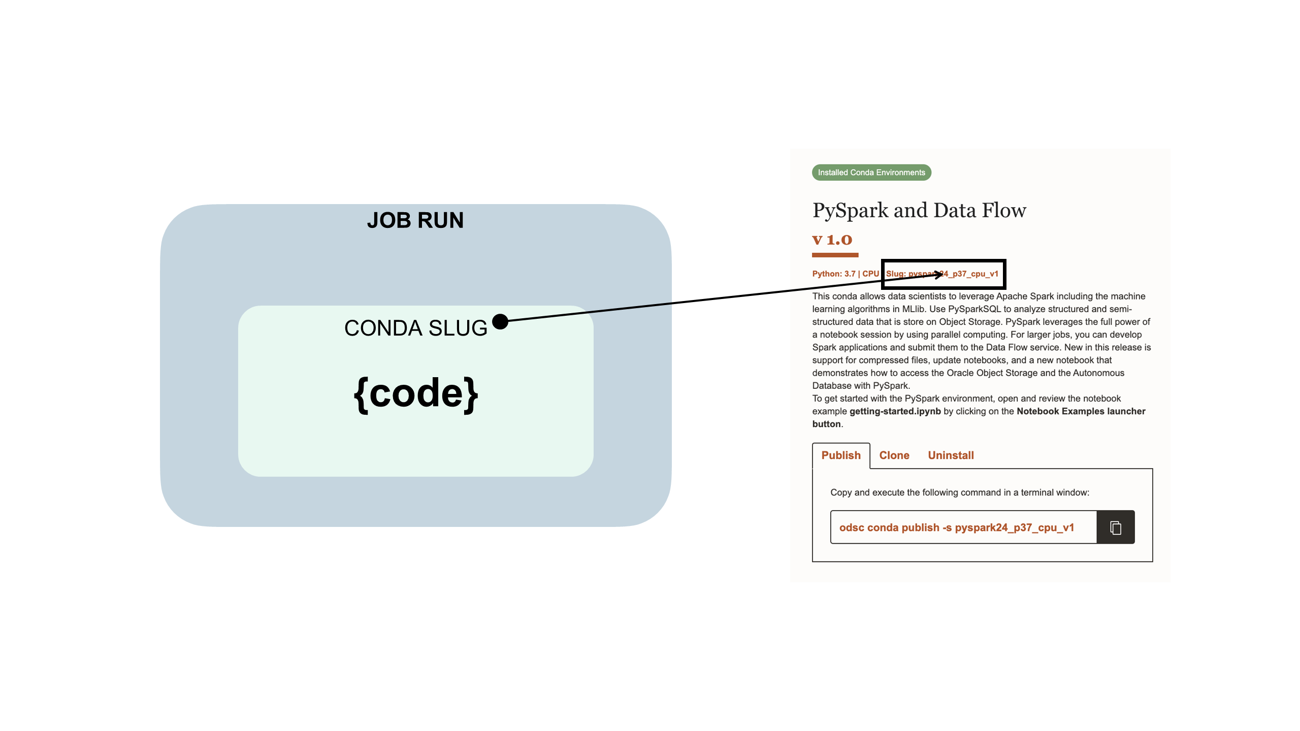

Le code de travail est imbriqué dans un environnement conda Data Science :
Montre comment le code du travail est imbriqué dans un environnement conda Data Science, une forme et une exécution de travail. ainsi que le slug conda dans la carte conda.
  1. Recherchez l'environnement conda Data Science à utiliser, puis sélectionnez l'une des options suivantes :
    • A partir de la console :
      1. Dans un projet, créez une session de bloc-notes.
      2. Ouvrez la session de bloc-notes.
      3. Affichez les environnements conda et sélectionnez l'environnement conda Data Science à utiliser.
      4. Copiez le slug de l'environnement conda à partir de la carte sélectionnée.
        Lors de l'exécution d'un travail avec un environnement conda Data Science, vous n'avez pas besoin de le publier dans Object Storage. Vous n'avez besoin que de la valeur du slug conda.
        Conseil
        Vous pouvez tester le code d'un bloc-notes avant de l'exécuter en tant que travail.
    • Dans la liste des environnements conda Data Science, procédez comme suit :
      1. Recherchez l'environnement conda à utiliser.
      2. Dans la table, copiez le slug.
  2. Créez un travail et ajoutez la variable d'environnement personnalisée suivante pour spécifier l'environnement conda Data Science :
    CONDA_ENV_TYPE => "service"
    CONDA_ENV_SLUG = <service_conda_environment_slug>
  3. Démarrez un traitement de travail et, si vous voulez utiliser un environnement conda différent pour le traitement de travail, utilisez les variables d'environnement personnalisées pour remplacer la configuration de travail.

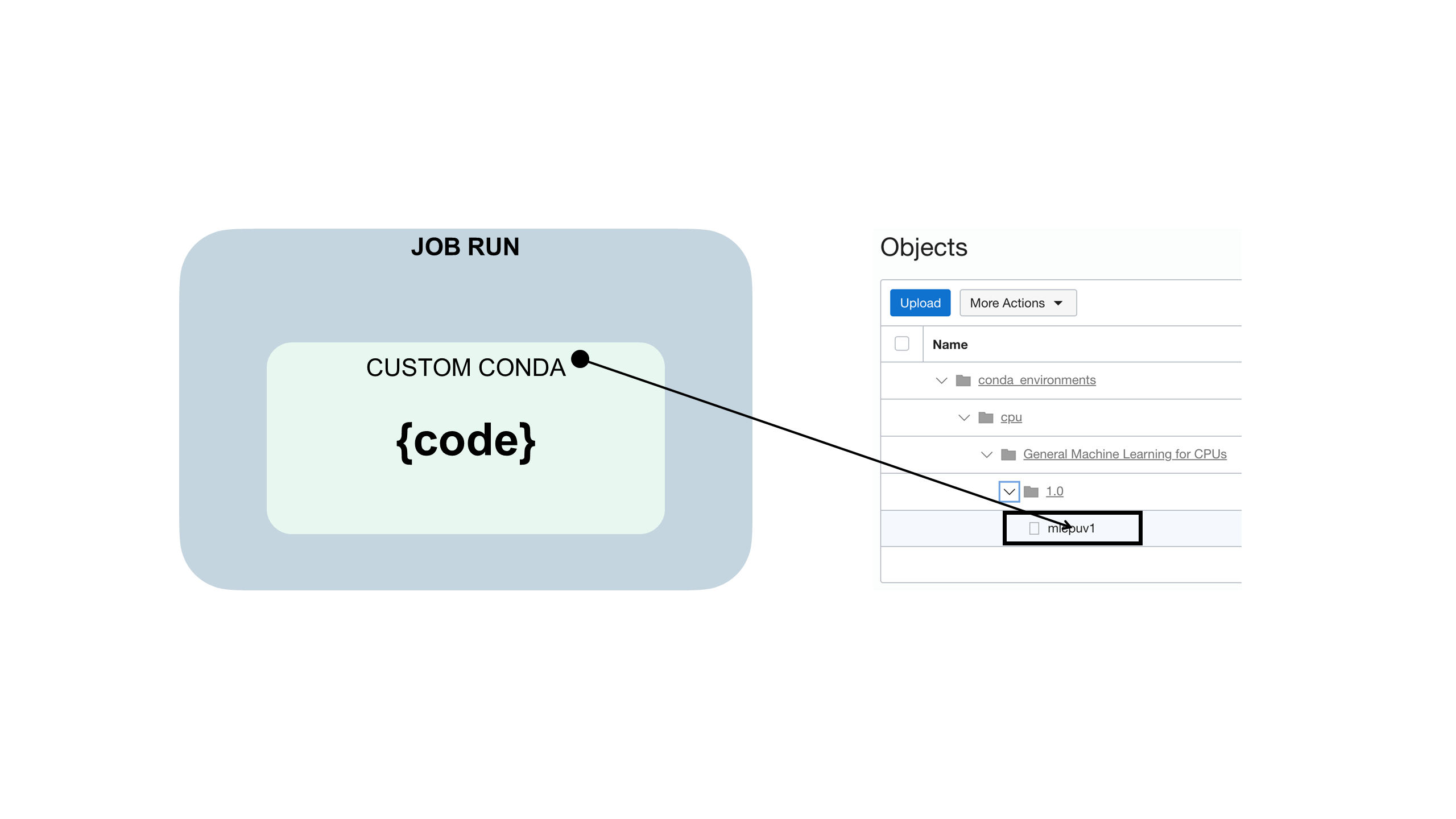

Utilisation d'un environnement conda personnalisé
Vous pouvez utiliser des travaux de fichier tar compressé et ZIP avec des environnements conda personnalisés ou des environnements conda Data Science.
Un environnement conda encapsule toutes les dépendances Python tierces (telles que Numpy, Dask ou XGBoost) requises par le traitement de travail. Vous créez, publiez et gérez les environnements conda personnalisés. Si vous n'indiquez pas d'environnement conda dans les configurations de traitement de travail et de travail, aucun environnement conda n'est utilisé car il n'existe pas d'environnement par défaut.
Le code travail est imbriqué dans un environnement conda personnalisé comme suit :
Montre comment le code de travail est imbriqué dans un environnement conda personnalisé, une forme et un traitement de travail, ainsi que le slug conda dans la carte conda.
  1. Créez un environnement conda personnalisé.
  2. Publiez-le vers Object Storage.
  3. Configurez des stratégies qui permettent à la ressource de travail d'accéder aux environnements conda publiés stockés dans votre bucket Object Storage de location.
  4. Créez un travail et définissez les variables d'environnement suivantes (la région est facultative s'il s'agit de la même région que l'exécution de travail) :
    CONDA_ENV_TYPE => "published"
    CONDA_ENV_OBJECT_NAME => <full_path_object_storage_name>
    CONDA_ENV_REGION => <object_storage_region>
    CONDA_ENV_NAMESPACE => <object_storage_namespace>
    CONDA_ENV_BUCKET => <object_storage_bucket_name>
