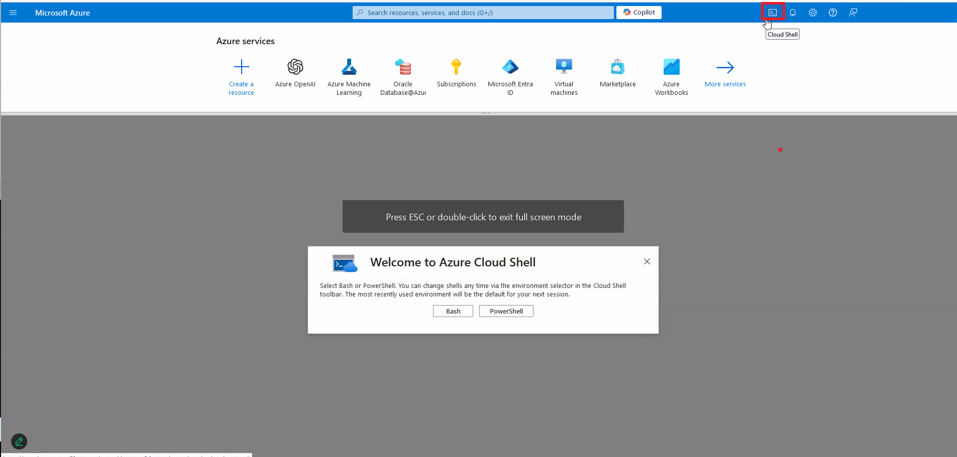

  1. Ouvrez l'interface de ligne de commande ou Azure Cloud Shell. Pour ouvrir Cloud Shell, sélectionnez l'icône Cloud Shell dans la barre de navigation supérieure du portail Azure :
    Image du portail Azure affichant l'icône de navigation supérieure et Cloud Shell.
    Utilisez l'option PowerShell pour exécuter la commande dans cette tâche. Pour plus d'informations, reportez-vous à Qu'est-ce qu'Azure Cloud Shell.
