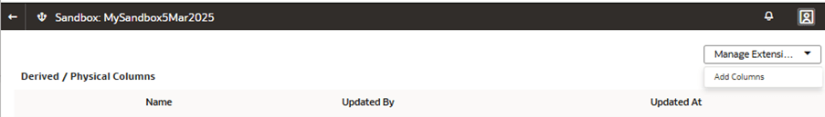

  2. Sur la page Sandbox : MySandbox5Mar25, cliquez sur Gérer l'extension, puis sur Ajouter des colonnes.
    Page Sandbox : MySandbox5Mar25 affichant l'option sous Gérer l'extension

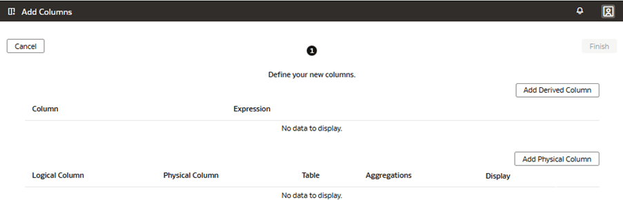

  3. Sur la page Ajouter des colonnes, cliquez sur Ajouter une colonne physique.
    Page Ajouter des colonnes

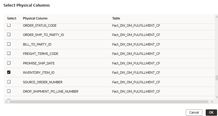

  4. Dans Sélectionner des colonnes physiques, cochez la case ORGANIZATION_ID et INVENTORY_ITEM_ID, puis cliquez sur OK.
    Page Sélectionner colonnes physiques
    Remarque
    Ces colonnes proviennent de la table Fact_DW_OM_FULFILLMENT_CF.

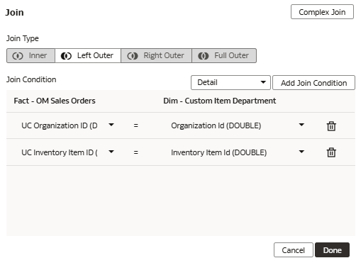

  2. Dans la boîte de dialogue Jointure, définissez Type de jointure sur Extérieur gauche, Niveau de contenu sur Détails, définissez Condition de jointure comme suit, puis cliquez sur Terminé :
    • Dans Fait - Commandes client OM, sélectionnez ID d'organisation UC (DOUBLE) et dans Dim - Service d'article personnalisé, sélectionnez ID d'organisation (DOUBLE).
    • Pour Fait - Commandes client OM, sélectionnez ID article stocké CSI (DOUBLE) et pour Dim - Service d'article personnalisé, sélectionnez ID article stocké (DOUBLE).
    Boîte de dialogue Join

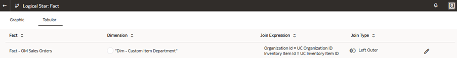

  3. Vérifiez les jointures personnalisées sous forme de tableau.
    Jointures personnalisées au format tabulaire
  4. Passez en revue les jointures personnalisées au format graphique.
    Jointures personnalisées au format graphique

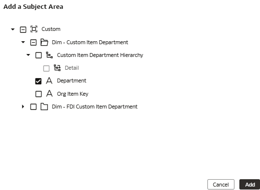

  4. Dans Ajouter un domaine, sous Personnalisé, sélectionnez la colonne d'attribut Service, puis cliquez sur Ajouter.
    Le dossier Dim - Service d'article personnalisé est alors ajouté au modèle sémantique et la colonne Service est placée dans le dossier.
    Boîte de dialogue Ajouter un domaine affichant les attributs que vous pouvez sélectionner

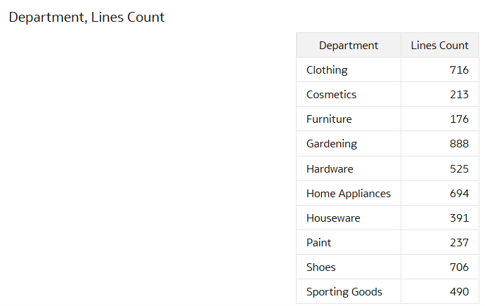

  4. Faites glisser une mesure telle que Nombre de lignes à partir du dossier Faits - Commandes client pour vérifier que le fait peut se joindre à la dimension personnalisée.
    Mesure du dossier Faits - Commandes client
  5. Vérifiez les résultats.
    Résultat indiquant que le fait prédéfini peut se joindre à la dimension libre
