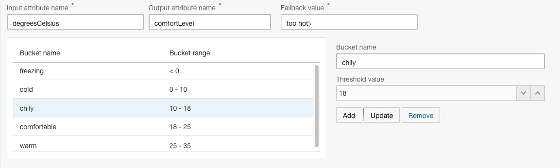

Cette action utilise un mini-éditeur pour configurer un certain nombre de buckets et leurs valeurs de seuil. Vous pouvez utiliser le contrôle de droite pour créer, mettre à jour et enlever des buckets.
Les buckets sont ordonnés automatiquement en fonction de leurs valeurs de seuil. Une valeur de secours est utilisée lorsqu'une valeur est trop grande pour le dernier bucket. L'image suivante présente un exemple avec cinq buckets et une valeur de secours :

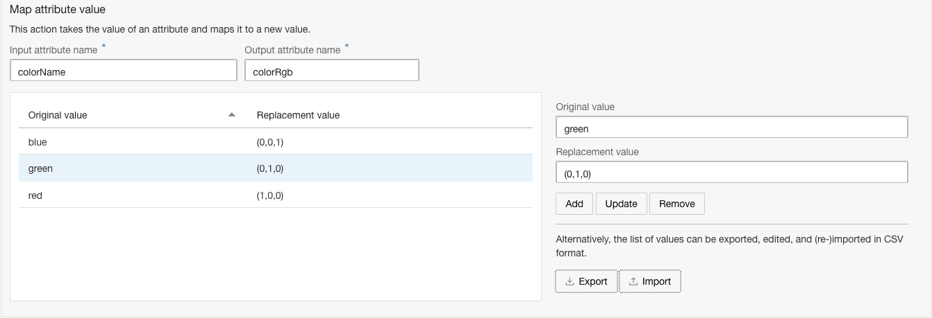

- Exemple de carte :
Cette action utilise un mini-éditeur pour configurer la carte des paires de valeurs d'entrée/sortie. Les deux valeurs peuvent être des nombres ou des chaînes. Utilisez le contrôle de droite pour créer, mettre à jour et/ou supprimer un mappage.
Le bouton Exporter vous permet de télécharger tous les mappages vers un fichier (au format CSV) vers votre ordinateur.Le bouton Importer vous permet de remplir les mappages à partir d'un fichier CSV sur votre ordinateur. Cela est particulièrement utile si vous disposez d'un grand nombre de mappages.
