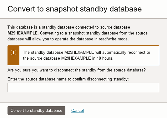

Convertir un homologue de récupération après sinistre inter-région en base de données de secours cliché
Vous pouvez convertir un homologue de récupération après sinistre inter-région en base de données de secours instantanée.
Remarque
Remarque : toutes les données, y compris les métadonnées, qui sont insérées, mises à jour ou supprimées dans la base de données pendant la période de déconnexion sont perdues lorsqu'une base de données de secours cliché se reconnecte à sa base de données source. Toutes les modifications apportées à la base de données principale pendant la période de déconnexion sont appliquées à la base de données de secours lorsqu'elle se reconnecte à la base de données source.

Pour convertir un homologue de récupération après sinistre inter-région en base de données de secours instantanée :
  • Sur l'instance de base de données Autonomous AI de la région principale, sur la page Détails de la base de données Autonomous AI, sélectionnez l'onglet Récupération après sinistre.
  • Accédez au pair de région distante.
    Sur l'instance de base de données d'IA autonome de la région principale, la liste Récupération après sinistre affiche la colonne Base de données d'IA autonome homologue.
    Sous la colonne Base de données d'IA autonome homologue, cliquez sur le lien pour accéder au pair inter-région.
  • Sur l'homologue inter-région, dans la liste déroulante Actions supplémentaires, sélectionnez Convertir en base de données de secours cliché.
  • Sur la page Convertir en base de données de secours cliché, entrez le nom de la base de données source pour confirmer la déconnexion.
  • Cliquez sur Convertir en bases de données de secours cliché.
    L'état du cycle de vie de la base de données Autonomous AI passe à Mise à jour.
Remarque
Remarque : lors de la conversion en base de données de secours cliché, la base de données principale est disponible pour les opérations de lecture/écriture. La base de données principale ne subit aucun temps d'inactivité.

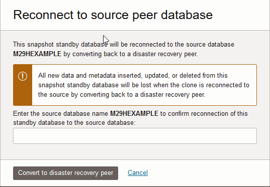

Convertir la base de données de secours cliché en homologue de récupération après sinistre inter-région
Vous pouvez convertir manuellement une base de données de secours instantanée en un homologue de récupération après sinistre pour la base de données principale (base de données source). Après la reconversion, la base de données de secours cliché revient à son rôle de base de données de secours de récupération après sinistre.
Remarque
Remarque : toutes les données, y compris les métadonnées, qui sont insérées, mises à jour ou supprimées dans la base de données de secours cliché pendant la période de déconnexion sont perdues lorsque la base de données de secours cliché se reconnecte à sa base de données source. Toutes les modifications apportées à la base de données principale qui ont été envoyées à la base de données de secours instantanée mais qui n'ont pas été appliquées pendant la période de déconnexion seront appliquées à la base de données de secours lors de la reconnexion à la base de données source.
Effectuez les étapes prérequises suivantes, le cas échéant :
  • Ouvrez la console d'Oracle Cloud Infrastructure en cliquant sur icône de navigation en regard du nom cloud.
  • Dans le menu de navigation de gauche d'Oracle Cloud Infrastructure, cliquez sur Oracle AI Database, puis sur Autonomous AI Database.
  • Sur la page Base de données d'IA autonome, sélectionnez votre base de données d'IA autonome dans les liens sous la colonne Nom d'affichage.
  • Sur la base de données de secours cliché, dans la liste déroulante Actions supplémentaires, sélectionnez Reconnexion à la base de données homologue source.
  • Sur la page Reconnexion à la base de données homologue source, entrez le nom de la base de données source pour confirmer la reconnexion.
  • Cliquez sur Convertir en homologue de récupération après sinistre.
    Remarque
    Remarque : lorsque vous reconnectez la base de données de secours à la base de données source, la base de données principale (source) est disponible pour les opérations de lecture/écriture. La base de données principale ne subit aucun temps d'inactivité.
Lorsque la base de données de secours cliché se reconnecte à la base de données principale, Autonomous AI Database effectue les opérations suivantes :
  • Le type de récupération après sinistre que vous utilisiez et toute facturation associée reprend le type qu'elle était avant l'exécution de la conversion du pair de récupération après sinistre en base de données de secours instantanée. Ainsi, l'homologue de récupération après sinistre revient au même type d'homologue de récupération après sinistre, soit la récupération après sinistre basée sur la sauvegarde (copie de sauvegarde), soit Autonomous Data Guard, comme indiqué dans la colonne Type de récupération après sinistre de la zone Récupération après sinistre.
  • Toutes les modifications apportées à la base de données de secours instantanée depuis sa conversion en base de données de secours instantanée, jusqu'à sa reconnexion à la source, sont ignorées. Cela signifie que toutes les modifications, y compris les métadonnées, qui sont insérées, mises à jour ou supprimées pendant que la base de données fonctionne en tant que base de données de secours cliché sont perdues (supprimées) lorsque la base de données de secours cliché se reconnecte à sa base de données source.
  • Toutes les modifications apportées à la base de données principale sont répliquées vers la région distante alors que la base de données fonctionne en tant que base de données de secours cliché, mais elles ne sont pas appliquées à la base de données de secours cliché. Les modifications qui se produisent sur la base de données principale au cours de cette période sont appliquées à la base de données de secours instantanée lorsqu'elle est reconvertie en homologue de récupération après sinistre.
  • Sur la console Oracle Cloud Infrastructure, le rôle passe de Rôle : base de données de secours cliché à Rôle : base de données de secours ou à Rôle : copie de sauvegarde, selon le type de récupération après sinistre.
