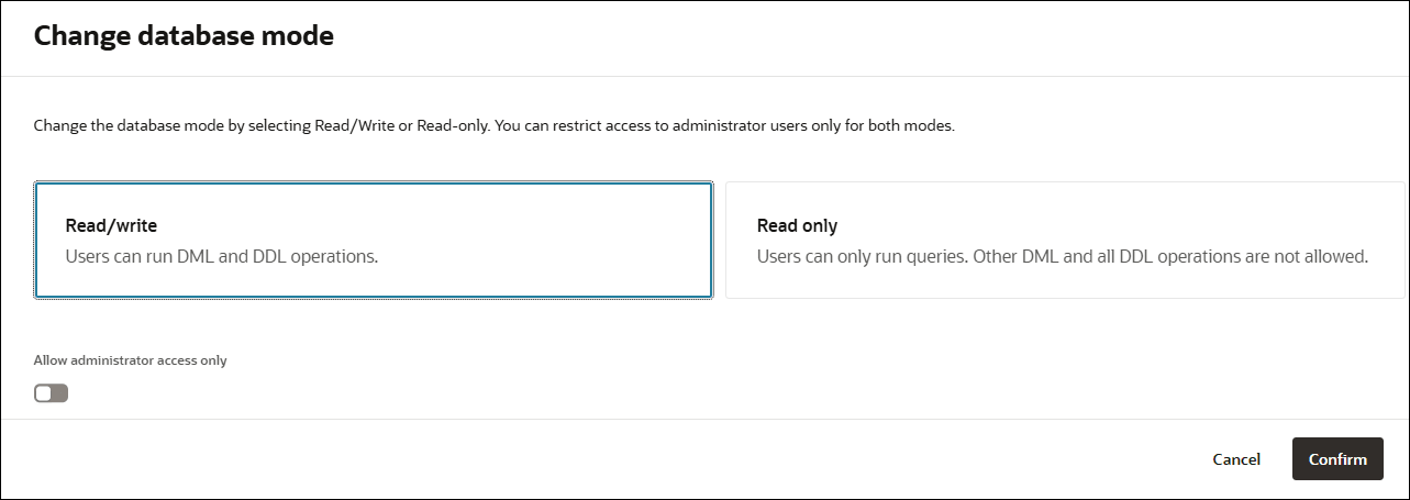

Pour modifier le mode de fonctionnement de la base de données Autonomous AI, procédez comme suit :
  1. Sur la page Détails, dans le champ Mode sous Informations générales, cliquez sur Modifier.
    La boîte de dialogue Modifier le mode de base de données apparaît.
  2. Sélectionnez un mode, Lecture/écriture ou Lecture seule.
  3. Si vous souhaitez restreindre l'accès aux utilisateurs ADMIN ou privilégiés uniquement, sélectionnez Autoriser l'accès administrateur uniquement.
  4. Cliquez sur Confirmer.
    Lorsque des opérations simultanées telles que la mise à l'échelle sont actives, la confirmation confirme aussi la mise en pause ou l'annulation. Pour plus d'informations, reportez-vous à Opérations simultanées sur Autonomous AI Database.
    Lorsque le mode change, le champ Etat du cycle de vie affiche Mise à jour. Une fois le changement de mode terminé, le champ Etat du cycle de vie affiche Disponible.
Remarques concernant la modification du mode de base de données :
  • La base de données doit être disponible avec le champ Etat de cycle de vie indiquant Disponible pour modifier le mode de base de données.
  • Lorsque vous modifiez le mode de base de données en mode restreint ou lorsque vous passez du mode restreint au mode sans restriction, la base de données met fin aux connexions de base de données existantes comme suit :
    • Lorsque le mode est restreint, c'est-à-dire que le champ Mode affiche (Accès administrateur uniquement), si vous désélectionnez Autoriser l'accès administrateur uniquement et que vous cliquez sur Confirmer, les utilisateurs et les applications doivent rétablir les connexions de base de données une fois le changement de mode terminé.
    • Lorsque le mode n'est pas restreint, c'est-à-dire que le champ Mode n'affiche pas (Accès administrateur uniquement), si vous sélectionnez Autoriser l'accès administrateur uniquement et que vous cliquez sur Confirmer, les utilisateurs et les applications doivent rétablir les connexions de base de données une fois le changement de mode terminé.
