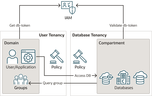

A propos de l'accès inter-locations pour les utilisateurs IAM aux instances DBaaS
L'accès inter-locations à une instance Oracle Cloud Infrastructure (OCI) DBaaS est similaire à un scénario de location unique, sauf que les informations de location sont requises pour les mises en correspondance et les demandes de jeton, et qu'une stratégie est requise dans les deux locations pour autoriser l'accès à cette ressource de base de données inter-locations.
La figure suivante illustre le processus d'accès inter-locations à une instance OCI DBaaS.
Image de la suite
Le processus inter-location est le suivant :
  1. La stratégie est requise dans les deux locations pour approuver et admettre l'accès entre les locations.
  2. Le principal IAM (utilisateur ou application) demande un jeton de base de données pour une ressource inter-location.
  3. db-token est renvoyé et utilisé pour accéder à la base de données dans une autre location.
  4. La base de données effectuera une requête de groupe inter-location pour les groupes de l'utilisateur et mettra en correspondance le principal avec le schéma global et les rôles globaux facultatifs.
