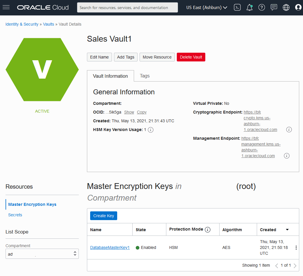

  2. Créer une clé de cryptage maître dans le coffre
    Remarque
    Remarque :
    Vous devez utiliser les options suivantes lorsque vous créez la clé :
    • Forme de clé : algorithme : AES (clé symétrique utilisée pour le cryptage et la décryptage)
    • Forme de la clé : longueur : 256 bits
    Pour plus d'informations, reportez-vous à Création d'une clé de cryptage maître et à Présentation de Key Management.
    Description d'adb_security_vault_key.png ci-après

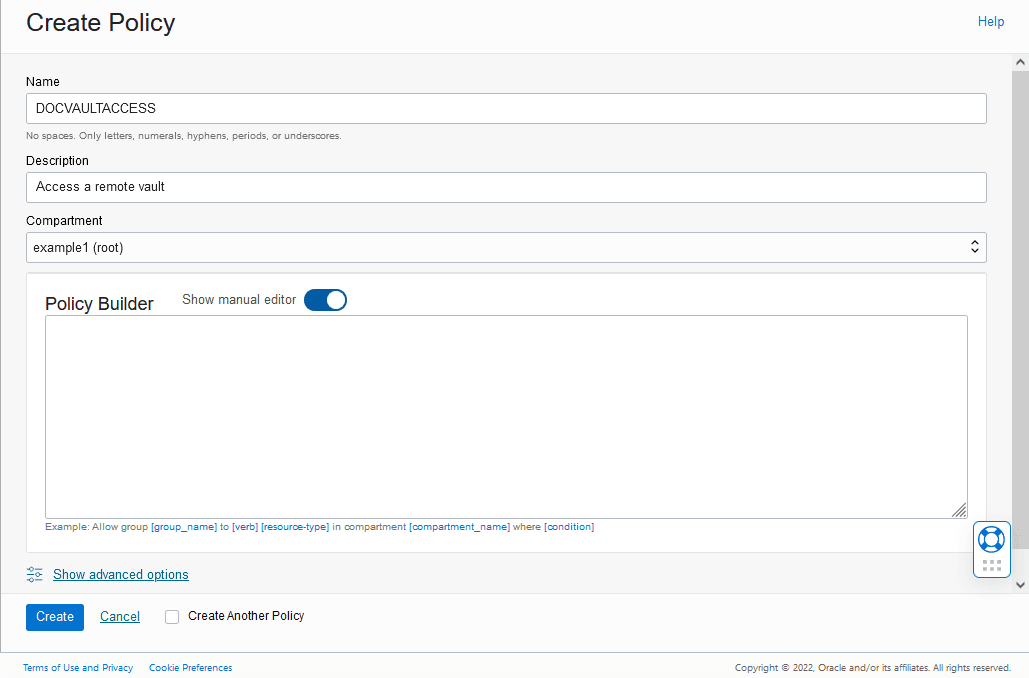

    e. Sur la page Créer une stratégie, sélectionnez Afficher l'éditeur manuel.
