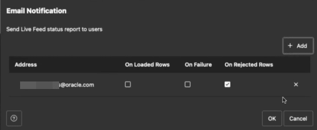

  1. Cliquez sur l'icône Actions sur la carte et sélectionnez Gérer les notifications par courriel.
  2. Dans la boîte de dialogue Notification par courriel, sélectionnez +Add pour ajouter l'adresse électronique à laquelle vous recevrez la notification.
  3. Entrer l'adresse électronique.
  4. Sélectionnez l'une des options disponibles pour recevoir des notifications par e-mail en fonction des conditions suivantes :
    • Sur les lignes chargées : sélectionnez cette option si vous souhaitez recevoir une notification au cas où le flux en direct importerait de nouvelles données dans votre table.
    • En cas d'échec : sélectionnez cette option si vous souhaitez être averti en cas d'échec de l'exécution du flux en direct en raison d'une erreur. Par exemple, si l'emplacement de stockage de vos fichiers est manquant ou si vos informations d'identification d'accès ne sont plus valides.
    • Sur les lignes rejetées : sélectionnez cette option si vous souhaitez être averti au cas où le flux en direct rencontrerait et rejetterait des données incorrectes. Par exemple, en cas de non-concordance de type de données, par exemple en essayant d'importer le mot Blue dans une colonne qui doit être composée uniquement de nombres.
  5. Cliquez sur OK.
