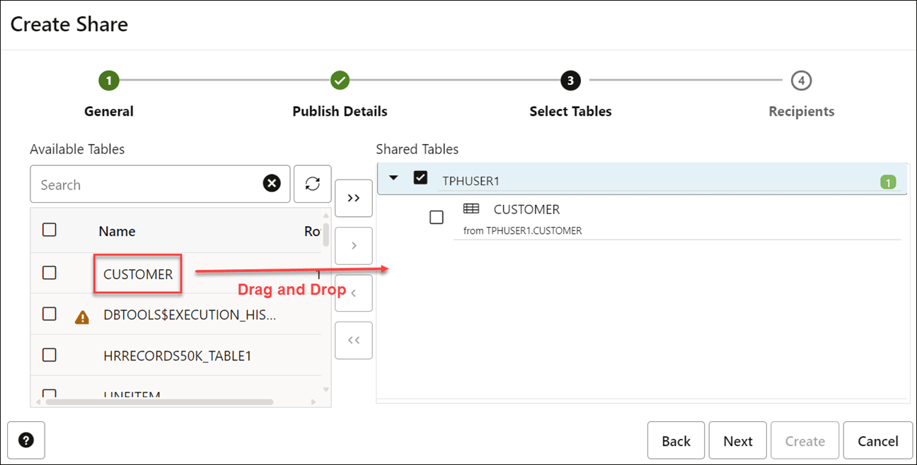

    4. Dans l'onglet Sélectionner des tables de l'assistant, sélectionnez le schéma dans le menu déroulant, puis faites glisser la table CUSTOMER à partir des tables disponibles.
      Remarque
      Dans cet exemple, nous partageons une table unique nommée Customer de grande taille.
      Cliquez sur Suivant pour accéder à l'onglet Destinataires de l'assistant Créer un partage.

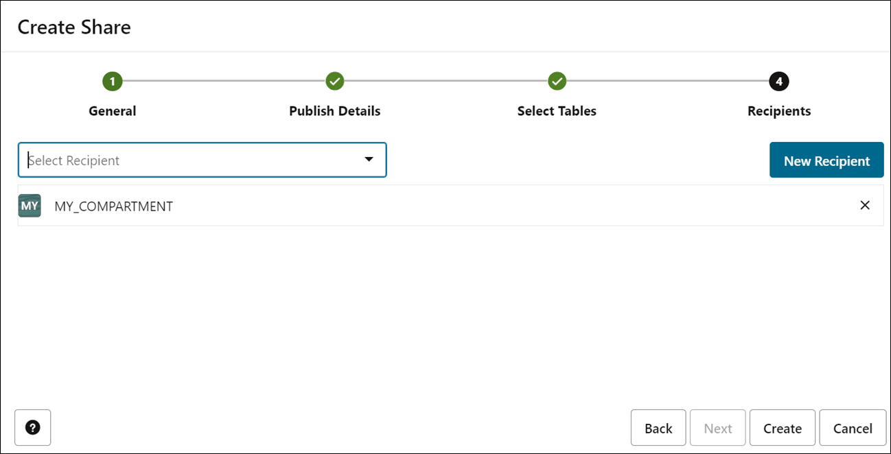

    5. Dans l'onglet Destinataires de l'assistant Créer un partage, sélectionnez MY_COMPARTMENT dans la liste déroulante.
    6. Sélectionnez Créer pour créer le partage.

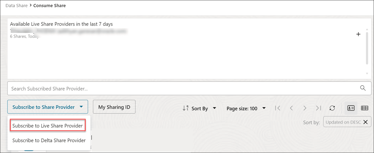

    4. Cliquez sur la liste déroulante S'abonner au fournisseur de partage, puis sur l'option S'abonner au fournisseur de partage en direct.

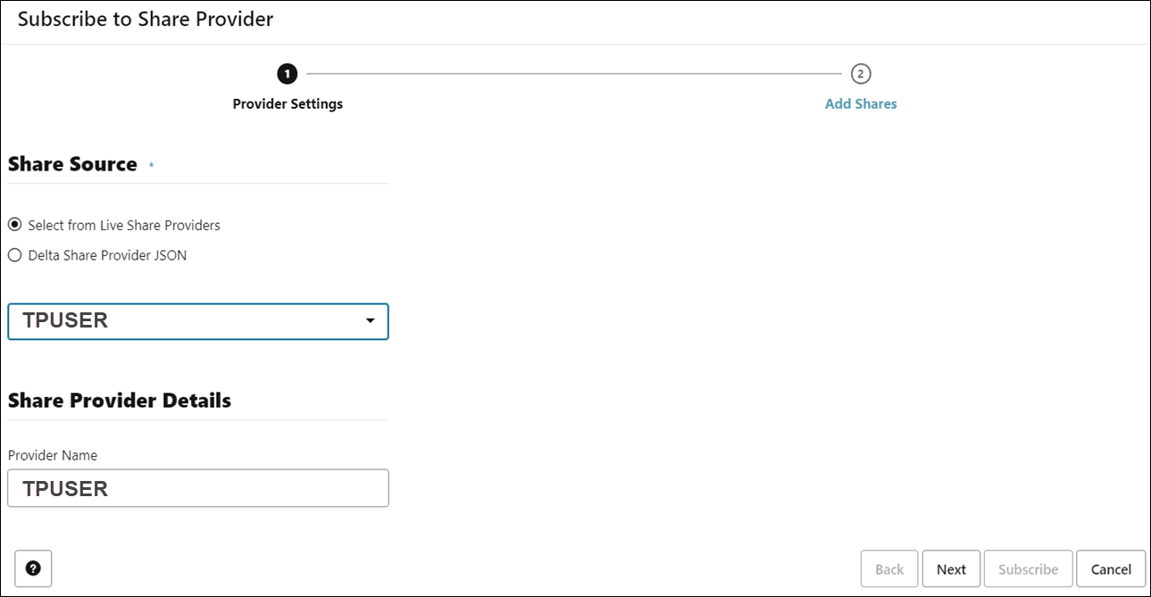

    5. Sous Détails du fournisseur de partage, sélectionnez le nom du fournisseur. Dans cet exemple, TPUSER est le nom du fournisseur.

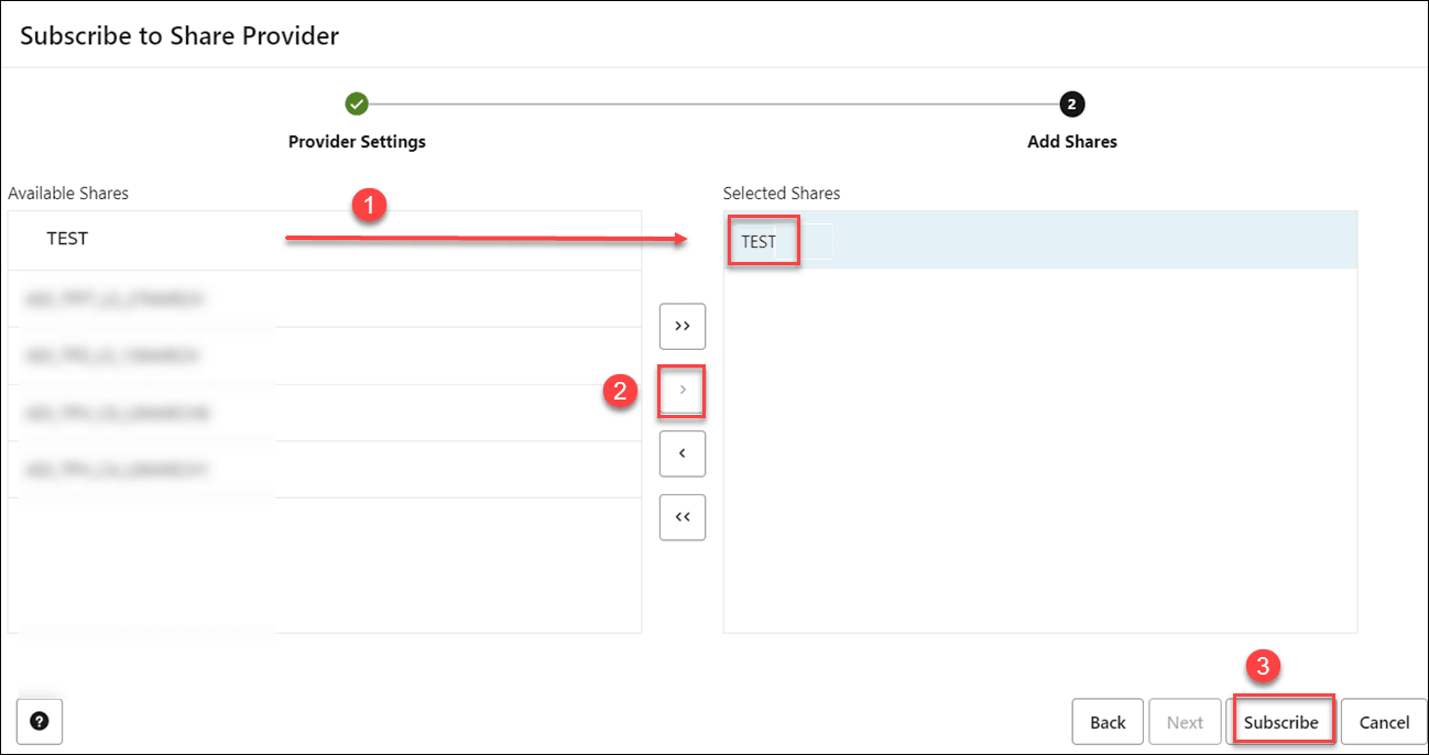

    6. Dans le panneau Ajouter des partages de la page de l'assistant S'abonner au partage Paramètres du fournisseur, cliquez sur TEST dans la section Partages disponibles, puis cliquez sur l'icône (>).
    7. L'outil ajoute le partage à la section Partages sélectionnés. Cliquez sur S'inscrire.
