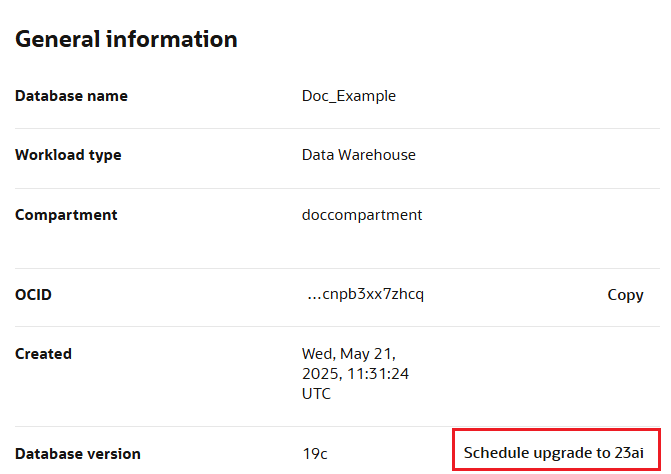

Dans l'onglet Base de données Autonomous AI, dans le champ Version de base de données sous Informations générales, cliquez sur Programmer la mise à niveau vers 26ai. L'option Programmer la mise à niveau vers 26ai n'est visible que si la version de base de données est 19c.
Le panneau Programmer la mise à niveau vers 26ai s'affiche.

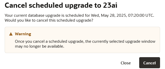

Vous pouvez annuler la mise à niveau programmée vers 26ai pour une instance de base de données Autonomous AI. Toutefois, une fois la mise à niveau démarrée, elle ne peut pas être annulée.
Pour annuler une mise à niveau programmée vers Oracle AI Database 26ai :

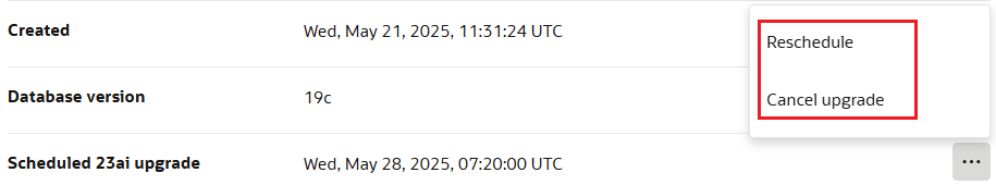

Dans l'onglet Base de données Autonomous AI, dans le champ Programmer la mise à niveau vers 26ai, sous Informations générales, cliquez sur
et sélectionnez le lien Annuler la mise à niveau.La boîte de dialogue Annuler la mise à niveau programmée vers 26ai apparaît.
Cliquez sur Annuler.
L'état de l'instance de base de données Autonomous AI passe à Mise à jour. Une fois la mise à niveau programmée 26ai annulée, l'état de l'instance de base de données Autonomous AI est Disponible. Le champ Mise à niveau 26ai planifiée n'est plus visible. Le lien vers Programmer la mise à niveau vers 26ai dans le champ Version de base de données réapparaît.

Dans l'onglet Base de données Autonomous AI, dans le champ Programmer la mise à niveau vers 26ai sous Informations générales, cliquez sur
et sélectionnez le lien Replanifier.La boîte de dialogue Replanifier la mise à niveau vers 26ai s'affiche.
