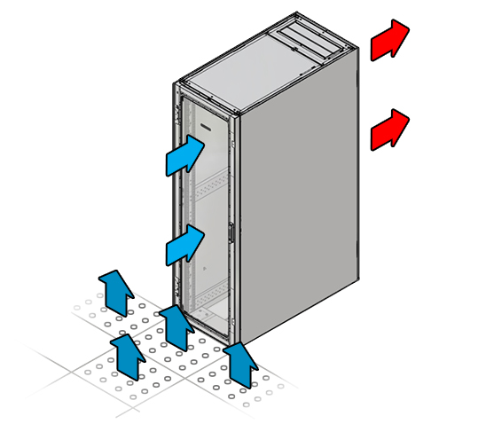

La circulation d'air dans le rack Compute Cloud@Customer se fait de l'avant vers l'arrière. Pour plus d'informations, reportez-vous à la section Ventilation and Cooling Requirements.

Conditions requises pour la ventilation et le refroidissement
Prévoyez toujours l'espace adéquat devant et derrière le rack pour permettre une bonne ventilation. N'obstruez ni l'avant ni l'arrière du rack avec des équipements ou des objets qui pourraient gêner la circulation de l'air dans le rack. Les serveurs et les équipements pouvant être montés en rack aspirent généralement de l'Air frais à l'avant du rack et rejettent de l'Air chaud à l'arrière de celui-là. Il n'y a aucune exigence de distribution d'air pour le côté gauche et le côté droit en raison d'un refroidissement de l'avant à l'arrière.

Le rack a été conçu pour fonctionner tout en étant installé dans un flux d'air à convection naturelle. Les conditions suivantes doivent être remplies pour satisfaire cette exigence :
  • Assurez-vous que l'air au sein du système est suffisant.
  • Assurez-vous que le système dispose d'un refroidissement avant-arrière. La prise d'air se fait à l'avant du système et la sortie à l'arrière du système.
  • Laisser un jeu minimal de 1219,2 mm (48 pouces) à l'avant du système et de 914 mm (36 pouces) à l'arrière du système pour la ventilation.
