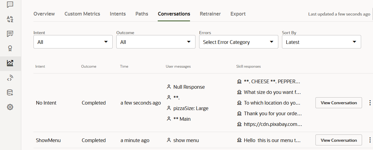

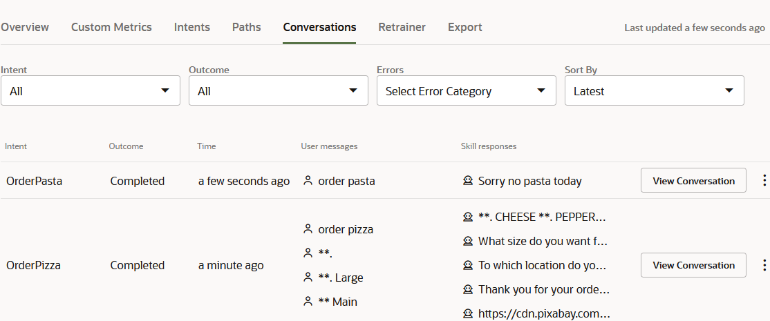

Avec la propriété insightsEndConversation: true, les analyses prennent en compte toute interaction supplémentaire activée par la transition pizza, pasta ou textReceived en tant que conversation distincte, ce qui signifie que deux conversations, plutôt qu'une, sont répertoriées dans la mesure Conversations de la page Aperçu et que deux entrées différentes sont créées dans le rapport Conversations.
Remarque
Gardez à l'esprit que les nombres de conversations ne sont pas cohérents avec ceux enregistrés avant d'ajouter cette propriété.
La première entrée concerne le parcours d'exécution de l'intention ShowMenu, où la conversation se termine par l'état ShowMenu.
La deuxième est l'entrée propre à la transition qui nomme une intention lorsque l'action textReceived a été déclenchée, ou indique Aucune intention en l'absence de deuxième intention. Lorsque vous choisissez Pizzas ou Pastas dans le menu de liste affiché pour l'état showMenu, le rapport Conversation contient une entrée ShowMenu et une entrée Aucune intention pour la conversation de transition car l'utilisateur n'a saisi aucun texte devant être résolu en intention.
Toutefois, lorsque vous déclenchez la transition textReceived en entrant du texte, le rapport Conversation nomme l'intention résolue (OrderPizza, OrderPasta).

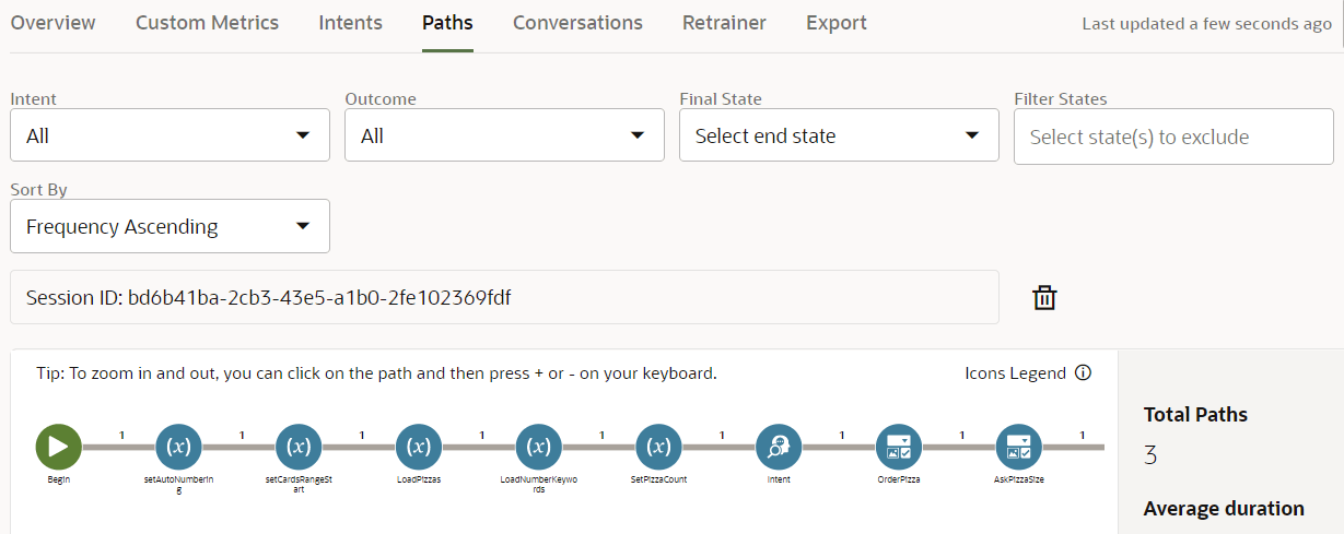

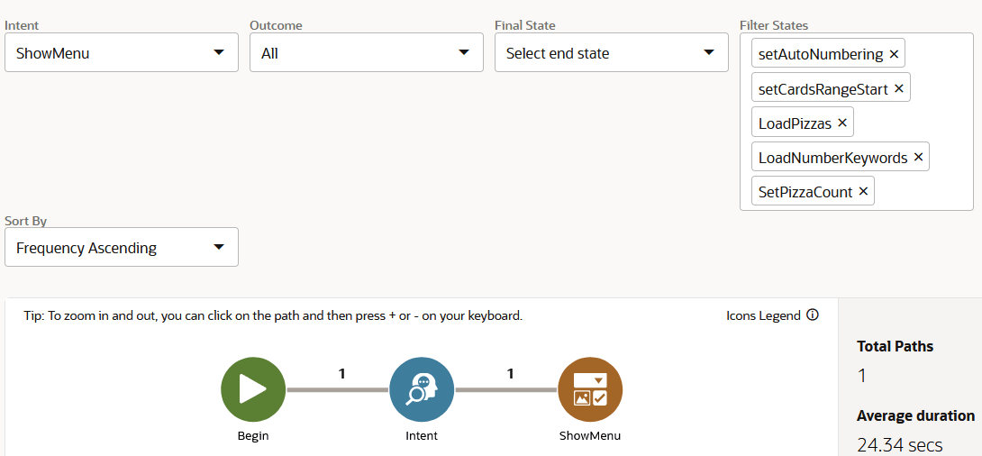

Le noeud states de la brique CrcPizzaBot commence par une série d'états System.SetVariable. Etant donné que ces états sont positionnés au début de la définition, ils commencent le rendu de chaque chemin lorsque vous ne les avez pas exclus avec l'option Filtrer les états. Vous pouvez envisager de prendre en charge des états comme ceux-ci comme un encombrement si votre attention est plutôt sur les aspects transactionnels du chemin. Vous pouvez simplifier l'affichage du chemin manuellement à l'aide du menu Filtrer les états ou en ajoutant la propriété insightsInclude: false à la définition du flux de dialogue.
Vous pouvez ajouter la propriété insightsInclude: false à n'importe quel état que vous ne souhaitez pas voir dans le rapport Chemins.

Pour CRCPizzaBotSkill, l'ajout de la propriété insightsInclude: false à chacun des états System.SetVariable place les états transactionnels au début du chemin.
