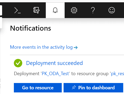

    Une fois cette opération terminée, vous obtenez une notification vous informant du succès du déploiement.
  8. Dans la notification, cliquez sur Accéder à la ressource.
    Si la notification disparaît avant que vous ne puissiez cliquer sur elle, vous pouvez la rouvrir en cliquant sur l'icône Notifications en haut de la page.
    Description de l'image azure-notification.png ci-après
