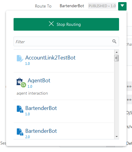

Acheminement du canal utilisateur
Vous pouvez acheminer chaque canal côté utilisateur vers une version unique d'un assistant numérique ou d'une brique.
Description de l'image routing_menu.png ci-après
Description de l'illustration routing_menu.png ci-après
Une seule version d'une brique ou d'un assistant numérique peut être exécutée sur un canal à un moment donné. Lorsque vous créez une version de la brique, vous pouvez arrêter le routage vers l'ancienne version, puis l'affecter à la version mise à jour.
Vous pouvez prendre en charge l'exécution de deux versions d'une brique ou d'un assistant numérique simultanément en créant des canaux distincts pour chacune d'entre elles. Par exemple, les testeurs bêta peuvent accéder à la brique via un canal tandis que les clients continuent de discuter via un canal distinct sans interruption.
Acheminement (ou réacheminement) d'un canal
  1. Cliquez sur icône permettant d'ouvrir le menu latéral pour ouvrir le menu latéral, puis sélectionnez Développement > Canaux > Utilisateurs.
  2. Cliquez sur l'onglet Utilisateurs et sélectionnez le canal.
  3. Dans le canal, en regard du champ Acheminer vers, sélectionnez icône de la liste déroulante Acheminer vers..., puis sélectionnez l'assistant numérique ou la brique vers lequel vous voulez acheminer le canal.
