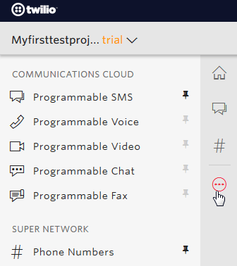

  1. Cliquez sur Tous les produits et services (Il s'agit d'une image de l'icône Tous les produits et services.) dans la barre de navigation de gauche.
  2. Epinglez les SMS programmables (Il s'agit d'une image de l'icône SMS programmables.) et Numéros de téléphone (Il s'agit d'une image de l'icône Numéros de téléphone.) sur votre tableau de bord.
    Description de l'image twilio_products.png ci-après
    Description de l'illustration twilio_products.png ci-après
  3. Cliquez sur Numéros de téléphone (maintenant épinglé sur la barre de navigation de gauche), puis cliquez sur Mise en route.
  4. Choisissez Obtenir un numéro ou Acheter un numéro. Dans les deux cas, veillez à sélectionner la fonctionnalité SMS. Conservez ce numéro à portée de main pour pouvoir configurer le canal Twilio dans Digital Assistant.
  5. Cliquez sur Tableau de bord de la console (Il s'agit d'une image de l'icône de tableau de bord.) dans la barre de navigation de gauche, puis notez le SID du compte et le jeton d'authentification (accessible en cliquant sur Afficher). Outre le numéro Twilio, ces informations d'identification sont nécessaires à la configuration du canal Twilio.
