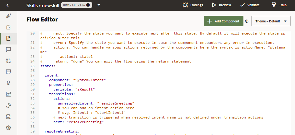

Contrôler le flux de dialogue en fonction de la saisie utilisateur
En règle générale (mais pas toujours), vous devez définir une propriété nlpresult variable pour le composant System.Intent qui renvoie le résultat du moteur d'intentions. Reportez-vous à System.Intent. Le moteur de dialogue agit en fonction de la valeur renvoyée par sa variable nlpresult (iResult).
Comme décrit dans Structure du flux de dialogue en mode YAML, vous pouvez déclarer une variable nlpresult dans le noeud context du flux afin de conserver l'intention résolue (iResult: "nlpresult"). Le résultat potentiel est défini par l'un des états nommés dans le noeud actions de System.Intent. Cette définition du composant System.Intent indique que le moteur de dialogue doit passer à l'état suivant qui doit passer à une intention résolue dont les taux de précision au moment de l'analyse des données utilisateur sont supérieurs ou égaux à 70 % (valeur de seuil de confiance par défaut). Voir aussi Fonctionnement du seuil de confiance et Réglage de la résolution d'intention avant publication.
Equiper la brique de façon à pouvoir gérer les intentions non résolues
Définissez un état pour l'action unresolvedIntent de System.Intent. unresolvedIntent est une intention qui vous permet de suivre les messages qui n'ont pas pu être résolus au seuil de confiance minimal.
Exemple :
unresolvedIntent: "unresolved"
  unresolved:
    component: "System.Output"
    properties:
      text: "Sorry I don't understand that question!"
    transitions:
      return: "unresolved"

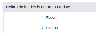

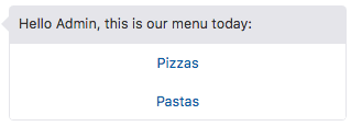

Configuration du flux de dialogue pour les actions inattendues
Lorsque vous concevez votre flux de dialogue, vous commencez généralement par modéliser le flux idéal, c'est-à-dire le parcours que l'utilisateur est le plus susceptible de suivre. Voici différentes solutions à adopter lorsque les utilisateurs suivent le "mauvais" parcours car leurs actions ne correspondent pas à l'état en cours du flux de dialogue.
scénario Solution
Au lieu d'appuyer sur des boutons, l'utilisateur répond de façon inappropriée en entrant du texte. Pour permettre à votre bot de gérer cette situation sans erreur, effectuez un acheminement vers un état où le composant System.Intent peut résoudre l'entrée textuelle, par exemple textReceived: Intent dans le fragment de code suivant issu de CrcPizzaBot :
ShowMenu:
 component: System.CommonResponse
 properties:
   metadata: ...
   processUserMessage: true
 transitions:
   actions:
     pizza: OrderPizza
     pasta: OrderPasta

Numérotation automatique pour les canaux de texte uniquement dans les flux de dialogue YAML
La structure de numérotation automatique permet à votre brique de s'exécuter sur des canaux de type texte uniquement, car elle ajoute des nombres en guise de préfixe aux boutons et aux options de liste. Lorsque les utilisateurs ne peuvent pas utiliser le toucher, ils peuvent toujours déclencher les actions de postback du bouton en saisissant un nombre. Par exemple, lorsque CrcPizzaBot est exécuté sur un canal prenant en charge les boutons, il affiche Pizzas et Pastas.
Image d'exécution d'options dans un canal ne comportant pas uniquement du texte.
En revanche, lorsqu'il est exécuté sur un canal de type texte uniquement, il affiche les options Pizza et Pastas sous forme de texte et ajoute des nombres séquentiels en guise de préfixe (1. Pizza 2. Pâtes).
Image d'exécution d'options dans un canal comportant uniquement du texte.
La numérotation automatique n'est pas limitée aux canaux de type texte uniquement. Ainsi, lorsque les boutons sont pris en charge, vous pouvez l'activer pour ajouter une autre méthode permettant aux utilisateurs de saisir leurs choix. Par exemple, les utilisateurs peuvent toucher Pizza ou entrer 1.
Image d'exécution de la numérotation automatique avec des boutons.
Définir la numérotation automatique pour les flux de dialogue YAML
Pour les flux de dialogue YAML, vous pouvez définir la fonctionnalité de numérotation automatique à l'échelle globale (elle s'appliquera donc à tous les composants nommés dans la définition de flux de dialogue) ou au niveau des composants qui déclenchent des actions de postback, à savoir les composants System.List, System.CommonResponse, System.ResolveEntities, System.QnA, System.Webview, System.OAuthAccountLinkComponent et System.OAuth2AccountLinkComponent.
Pour ajouter automatiquement des numéros séquentiels en tant que préfixes aux options, procédez comme suit :
