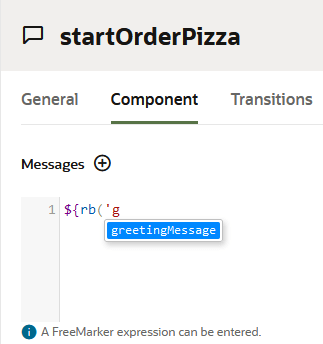

Conseil :
La saisie semi-automatique vous aide à sélectionner les groupes de ressources référencés dans les expressions Apache FreeMarker.

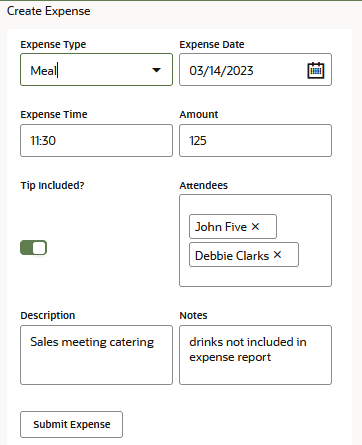

Messages du formulaire d'entrée utilisateur
Dans les flux de dialogue, vous pouvez également créer des formulaires d'entrée.
Parfois, un formulaire de saisie est le moyen le plus rapide et le moins sujet aux erreurs de collecter des informations utilisateur. Plutôt que de soumettre les utilisateurs à une série de questions, votre brique peut les aider à fournir une entrée valide en leur envoyant des formulaires contenant des éléments d'entrée tels que des champs de saisie de texte, des sélecteurs d'heure et de date et des commutateurs.
Description de l'image editable_form_example.png ci-après
Partout où le flux de conversation appelle un message contenant un formulaire d'entrée, vous pouvez en insérer un en ajoutant un état inputForm :
  1. Dans la boîte de dialogue Ajouter un état, sélectionnez Messagerie utilisateur > Créer des tables et des formulaires. Choisissez ensuite Créer un formulaire d'entrée.
  2. Pour créer la présentation, les actions et les champs modifiables et en lecture seule du formulaire, cliquez d'abord sur Edit Response Items, puis modifiez le modèle de métadonnées ResponseItems. Dans ce cas, le modèle concerne l'élément de réponse editForm.

Champs de formulaire de saisie
Elément Exemple Exemple de code : Variable de mapping (submittedFields) Modifiable ?

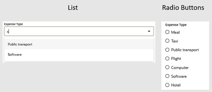

Liste à sélection unique Permet aux utilisateurs de rechercher et de sélectionner un élément dans une liste prédéfinie. Vous pouvez définir ce composant comme une liste d'options que les utilisateurs peuvent rechercher et sélectionner.
 - displayType: singleSelect
        defaultValue: "${(submittedFields.value.Type)!''}"
        options:
          - iteratorVariable: option
            iteratorExpression: "${expenseType.type.enumValues?split(',')}"
            label: "${option}"
            value: "${option}"
        layoutStyle: list
        label: Expense Type
        placeholder: Select expense type
        clientErrorMessage: Expense type is required
        required: true
Oui

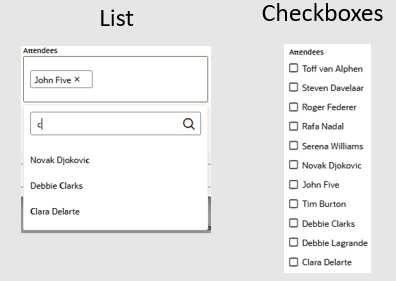

Liste de sélection multiple Liste prenant en charge plusieurs sélections. Vous pouvez définir le style de ce composant comme une liste de sélection que les utilisateurs peuvent filtrer et sélectionner, ou comme un ensemble de cases à cocher.
 - displayType: multiSelect
        defaultValue: "${(submittedFields.value.Attendees?join(','))!''}"
        options:
            iteratorExpression: "${attendee.type.enumValues?split(',')}"
            label: "${option}"
            value: "${option}"
        layoutStyle: list
        label: Attendees
        placeholder: Select attendees
Oui
Sélecteur d'heure Permet à l'utilisateur de saisir une valeur de temps comprise dans une plage spécifiée. Les propriétés maxTime et minTime du composant valident l'entrée utilisateur.
      - displayType: timePicker
        defaultValue: "${(submittedFields.value.Time.value?time.xs?string['hh:mm a'])!''}"
        maxTime: "23:00"
        minTime: "13:00"
        label: Expense Time
        placeholder: What time was the expense?
        clientErrorMessage: This time is outside the limits.
        required: true
Oui

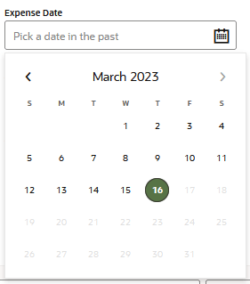

Sélecteur de date Champ avec calendrier déroulant qui permet aux utilisateurs de sélectionner un jour, un mois et une année. Les propriétés maxDate et minDate du composant valident l'entrée utilisateur.
 - displayType: datePicker
        defaultValue: "${(submittedFields.value.Date)!''}"
        maxDate: "${.now?iso_utc[0..9]}"
        label: Expense Date
        placeholder: Pick a date in the past
        clientErrorMessage: Expense date is required and must be in the past.
        required: true
Oui
Entrée numérique Permet à l'utilisateur de saisir une valeur numérique. Les propriétés minValue et maxValue valident l'entrée utilisateur.
     - displayType: numberInput
        minValue: 5
        serverErrorMessage: "${(amountError.value)!''}"
        maxValue: 500
        defaultValue: "${(submittedFields.value.Amount)!''}"
        label: Amount
        placeholder: Enter expense amount
        clientErrorMessage: Amount is required and must be between 5 and 500.
        required: true
Oui

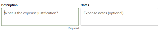

Entrée de texte Permet à l'utilisateur de saisir une valeur de texte.
      - displayType: textInput
        multiLine: true
        defaultValue: "${(submittedFields.value.Description)!''}"
        minLength: 10
        label: Description
        placeholder: What is the expense justification?
        clientErrorMessage: "Description must be 10 characters minimum, 50 characters maximum."
        maxLength: 50
        required: true
        multiLine: true
        defaultValue: "${(submittedFields.value.Notes)!''}"
        minLength: 10
        inputStyle: email
        label: Notes
        placeholder: Expense notes (optional)
        maxLength: 50
        required: false
Oui

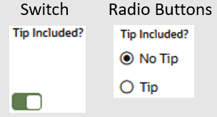

Activer/désactiver Présente un commutateur à bascule (ou un groupement de boutons radio, selon le canal) pour deux options.
      - displayType: toggle
        defaultValue: "false"
        labelOn: Tip
        label: Tip Included?
        valueOff: "false"
        labelOff: No Tip
        valueOn: "true"
Oui

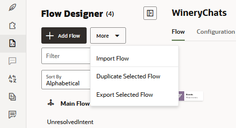

Flux d'importation et d'exportation
Vous pouvez importer et exporter des flux de dialogue en mode visuel à l'aide des options Importer le flux et Exporter le flux sélectionné du menu Plus.
Flux d'exportation
Vous pouvez exporter un flux en le sélectionnant d'abord, puis en cliquant sur Plus > Exporter le flux sélectionné. Le flux de dialogue exporté est une représentation YAML de la boîte de dialogue. Ce document porte le nom de la brique et du flux et est ajouté à la fin avec -Flow (PizzaSkill-pizza.ans.proc.veggiePizza-Flow.yaml, par exemple). Sa syntaxe YAML est conforme au mode de dialogue visuel, et non au OBotML écrit pour les briques créées en mode YAML. Lorsque vous exportez un flux, vous exportez uniquement ce document. Il ne sera accompagné d'aucune des dépendances suivantes, même si elles sont référencées.
  • Service de sécurité référencé par les états des composants de sécurité.
  • Services pour divers états d'intégration de service
  • Services de traduction
  • Intentions, entités, groupes de ressources
  • Flux de tâches référencés
Une fois importé, le flux s'exécutera correctement si la brique contient déjà les artefacts référencés. Sinon, l'import génère des erreurs de validation.
Remarque
Vous pouvez exporter n'importe quel flux, à l'exception du flux principal.

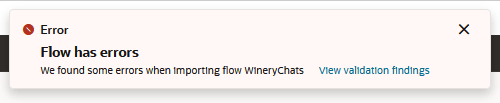

Importer des flux
Vous pouvez importer un flux en cliquant sur Plus > Importer le flux, puis en accédant à un document YAML formaté pour le mode Boîte de dialogue visuelle et en le sélectionnant. Ces flux peuvent être les documents YAML générés lorsque vous exportez un flux de dialogue (c'est-à-dire ceux dont le nom est au format <skill name> - <flow name> -Flow.yaml ), ou les fichiers YAML situés dans le dossier dialogs d'un fichier ZIP exporté pour une brique créée en mode Boîte de dialogue visuelle. Vous ne pouvez pas importer un document OBotML directement. Vous devez d'abord migrer la brique.
Il existe des exceptions aux flux qui peuvent être importés.
  • Vous ne pouvez pas importer un flux principal (fichier System.MainFlow.yaml situé dans le dossier dialogs d'un fichier ZIP exporté pour une brique en mode Boîte de dialogue visuelle).
  • Vous ne pouvez pas importer un flux qui existe déjà dans la brique ou dans votre instance. Si le flux existe déjà, vous pouvez télécharger le document YAML en modifiant la valeur du noeud name.
    trackingId: "D6BFE43B-D774-412A-91F6-4582D04B3375"
    type: "task"
    Toutefois, vous pouvez plutôt dupliquer le flux (Menu > Dupliquer le flux sélectionné) plutôt que de modifier le YAML.
Vous pouvez importer un flux même s'il fait référence à des artefacts tels que des entités, des intentions, des groupes de ressources ou des services back-end qui ne sont pas présents dans la brique. Toutefois, ces importations entraîneront des erreurs de validationIl s'agit d'une image de l'icône d'avertissement.. Pour obtenir la liste des erreurs de validation, cliquez sur Afficher les résultats de la validation dans les messages d'erreur qui s'affichent après l'import.
Image du message d'erreur de validation du flux d'import.
