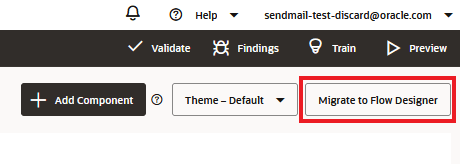

Pour démarrer le processus de migration, cliquez sur Migrer vers le concepteur de flux dans l'éditeur de flux de dialogue.
Image du bouton Migrer vers le concepteur de flux

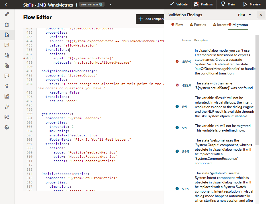

Pour localiser les problèmes dans la définition OBotML, validez d'abord votre brique, puis recherchez dans la fenêtre Migrer les résultats les erreurs de validation Il s'agit d'une image de l'icône d'avertissement. que vous devez corriger avant la migration, les avertissements Il s'agit d'une image de l'icône d'erreur. et les messages d'information Il s'agit d'une image de l'icône de conseil. qui décrivent la façon dont les états avec des propriétés ou des composants en phase d'abandon, tels que System.ConditionEquals, System.ConditionExists, System.List, System.Text et System.Intent seront interpolés dans Visual Flow Designer.

8:5 The variable 'iResult' will not be migrated. In visual dialogs, the intent resolution is done in the dialog engine and the NLP result is available through the 'skill.system.nlpresult' variable.
9:5 The variable 'rb' will not be migrated. This variable is pre-defined now.
84:5 The state 'welcome' uses the 'System.Output' component, which is obsolete in visual dialog mode. It will be replaced with a 'System.CommonResponse' component.
92:5 The state 'getIntent' uses the System.Intent component, which is obsolete in visual dialog mode. It will be replaced with a System.Switch component. Intent resolution in visual dialog mode happens automatically when starting a new session and after ending a root flow.
115:7 The property 'values' in the state 'startDetermineWineType' is obsolete in visual dialog mode and will be removed.
122:9 The 'NONE' transition action in the state 'startDetermineWineType' is obsolete in visual dialog mode and will be removed. The 'next' transition is used instead.
