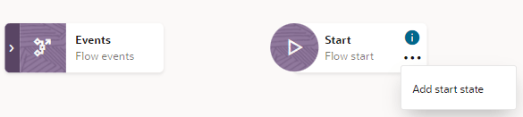

Désigner un état de début
Vous pouvez utiliser le menu pour continuer à ajouter ou supprimer des états, ou pour réaffecter l'état de démarrage, ou le noeud de démarrage Il s'agit d'une image de l'icône du noeud de démarrage., du flux. Par exemple, si vous ajoutez un état précédent au noeud de départ, vous pouvez l'affecter en tant qu'état de départ.
Remarque
L'état de démarrage est le premier état à s'exécuter dans un flux. Si d'autres états précèdent l'état de démarrage, le flux ignore ces états, les laissant non exécutés.

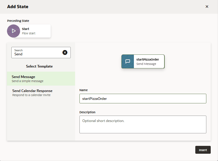

A partir du noeud de démarrage de flux, vous pouvez créer votre état en cliquant d'abord sur le menu icône du menu Add State (Ajouter un état), puis en insérant un état sélectionné dans la boîte de dialogue Ajouter un état, ouverte en cliquant sur Ajouter un état de démarrage.
Description de l'image df_2_0_add_state_dialog.png ci-après

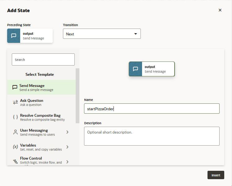

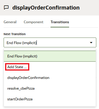

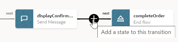

Insérer un état entre des états
Pour insérer un état entre deux états existants :

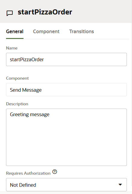

Modifier les propriétés d'un état
Cliquez sur un état pour ouvrir son éditeur de propriétés, dans lequel vous définissez la configuration et les transitions du composant.
Description de l'image df_2_0_start_state_properties.png ci-après

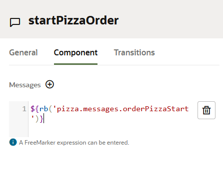

L'éditeur de propriétés de l'état de sortie, par exemple, est un composant de message d'envoi permettant de générer une chaîne.
Description de l'image df_2_0_start_state_component_page.png ci-après

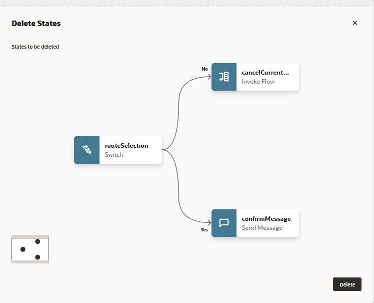

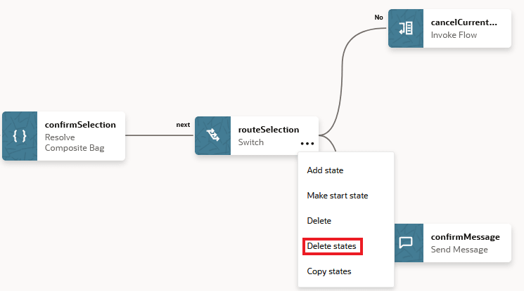

Suppression d'états
Vous pouvez supprimer un état en survolant sa mosaïque, en cliquant sur icône de menu, puis en sélectionnant Supprimer.
AVERTISSEMENT :
La suppression d'un état peut avoir des conséquences inattendues. Si vous supprimez un état, celui-ci est entièrement supprimé de chaque emplacement où il apparaît dans le flux. Si vous supprimez le mauvais état, vous pouvez le restaurer.
Pour supprimer une séquence d'états :
  1. Choisissez Supprimer les états dans le menu.
  2. Cliquez sur Supprimer dans la boîte de dialogue de confirmation.
    Si vous avez supprimé les états erronés, cliquez sur Annuler.

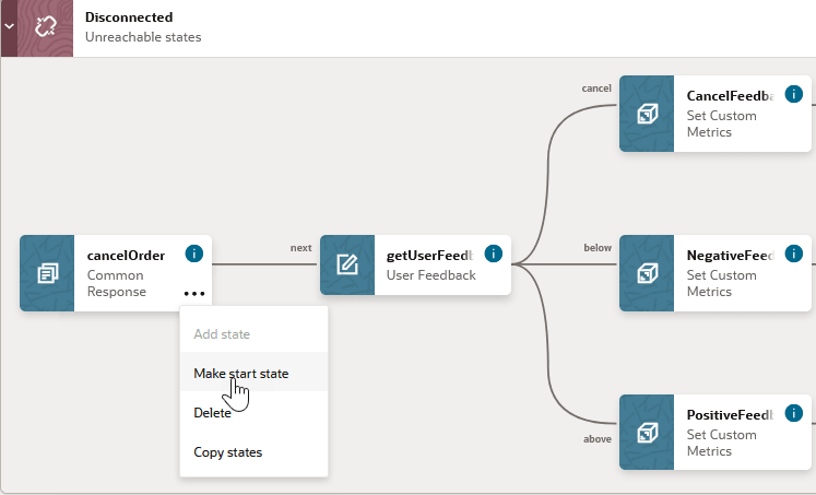

Reconnecter un état déconnecté
Au cours du développement, vous pouvez provoquer une rupture entre les états en modifiant une transition. A ce stade, la partie du flux qui est coupée du flux est mise en attente dans une mosaïque nommée Déconnecté, qui apparaît sous la mosaïque Evénements.
Vous pouvez reconnecter une partie d'un flux déconnecté à un flux de travail en indiquant le nom d'un état déconnecté en tant que transition dans le flux de travail. Pour ce faire, procédez comme suit :
  1. Si vous ne savez pas quels états ont été déconnectés, cliquez deux fois sur la mosaïque Déconnecté pour afficher les états qui ont été déconnectés du flux.
  2. Sélectionnez la mosaïque de l'état à partir duquel vous souhaitez passer à l'état actuellement déconnecté pour ouvrir son inspecteur de propriétés.
  3. Dans l'inspecteur de propriétés, sélectionnez l'onglet Transitions.
  4. Si vous utilisez la transition suivante, sélectionnez l'état déconnecté dans la liste déroulante Modification d'état suivante.
  5. Si vous utilisez une transition d'action, cliquez sur Modifier (Icône Modifier) pour la transition à utiliser pour l'état et remplacez la valeur de Transition par par l'état auquel vous souhaitez vous connecter.

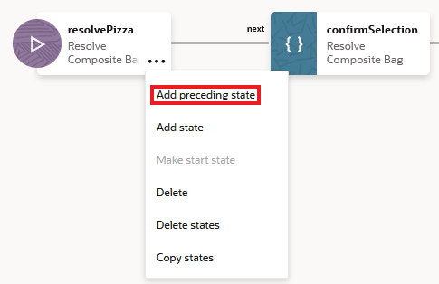

Insérer un nouveau premier état
Vous devrez peut-être insérer un état avant le noeud de démarrage.Il s'agit d'une image de l'icône du noeud de début.. Par exemple, après avoir créé votre flux, vous découvrirez peut-être que vous devez le réviser car il commence au mauvais moment. Par exemple, votre flux démarre brusquement : son noeud de début est un état qui appelle un service REST nécessitant une entrée utilisateur, mais il n'y a pas d'état précédent pour collecter cette entrée utilisateur. En outre, comme il s'agit d'un noeud de début, aucune ligne de transition ne vous permet d'insérer un état. Pour ajouter un état avant le noeud de démarrage, vous devez utiliser l'option Ajouter l'état précédent. Pour ajouter un état avec cette option :
  1. Déplacez le pointeur de la souris sur l'état du noeud de démarrage pour appeler le menu l'icône de menu.
  2. Choisissez Ajouter l'état précédent.
  3. Sélectionnez un modèle dans la boîte de dialogue Ajouter un état. Vous pouvez choisir la transition Next par défaut ou créer une action de transition que vous pourrez configurer ultérieurement dans l'éditeur de propriétés.
  4. Après avoir inséré l'état précédent, vous pouvez l'affecter en tant que noeud de début en choisissant Définir l'état de début dans le menu.

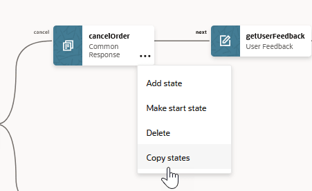

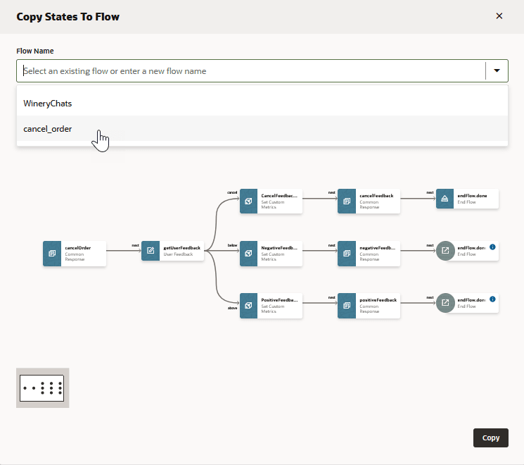

Copier les états
Vous pouvez copier et coller un ou plusieurs états dans une autre partie du flux ou dans un flux distinct au sein de la brique.
  1. Cliquez sur le menu icône du menu Add State de l'état à copier, puis choisissez Copier les états. Votre sélection peut inclure un seul état ou une branche entière, en fonction de la position et de la relation de l'état avec d'autres états.
    Option Copier les états
  2. Sélectionnez le flux cible (flux en cours ou autre flux au sein de la brique). Cliquez ensuite sur Copier. Si vous sélectionnez un flux distinct, toutes les variables associées à la sélection seront copiées dans ce flux.
  3. Ouvrez le noeud Déconnecté, puis définissez une transition qui connecte le ou les états au flux. Si vous créez un flux en fonction des états copiés, choisissez Définir l'état de démarrage pour l'état sélectionné.
