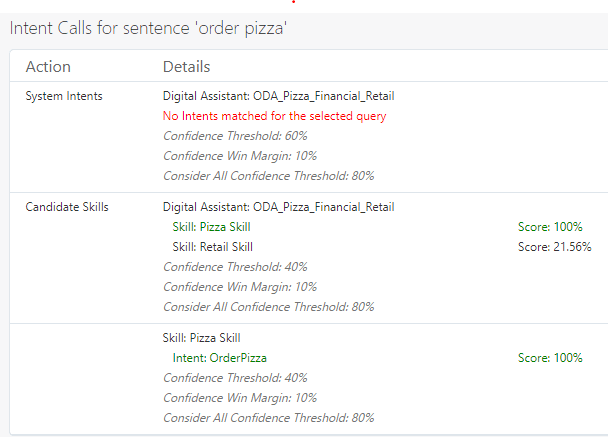

Lorsque vous utilisez le testeur d'acheminement, vous pouvez consulter la section Règles de l'onglet Routage pour surveiller les changements de contexte de brique dans un groupe.

Voici un exemple standard d'assistant numérique qui évalue la saisie utilisateur et achemine la conversation vers un flux spécifique.
Tout d'abord, voici la saisie utilisateur et la réponse initiale de l'assistant numérique :
Description de l'image route-flow1.png ci-après
Dans ce cas, la réponse de l'assistant numérique "How old are you?" indique le lancement du flux OrderPizza de Pizza Skill (qui exige que l'utilisateur soit âgé de 18 ans ou plus pour commander une pizza).
Voici l'évaluation de l'intention qui mène à cette réponse :
Il s'agit d'une image de l'évaluation de l'intention dans le testeur.
Comme vous pouvez le voir, l'assistant numérique a détecté une correspondance forte avec Pizza Skill (100 %) et une correspondance faible avec Retail Skill (21,56 %).
  • Aucune correspondance n'a été trouvée pour les intentions système.
  • Une correspondance forte a été trouvée avec Pizza Skill (100 %) et une correspondance faible avec Retail Skill (21,56 %).
  • Etant donné que la correspondance avec Pizza Skill dépasse le seuil de confiance des briques candidates (fixé à 40 %), l'assistant numérique a évalué les flux de Pizza Skill.
    Vous pouvez ajuster la valeur du seuil de confiance des briques candidates dans les paramètres de configuration de l'assistant numérique. Pour y accéder, cliquez sur icône Paramètres et sélectionnez l'onglet Configuration.
  • Dans Pizza Skill, une correspondance (OrderPizza) a été trouvée.
  • Etant donné que la correspondance dépasse le seuil de confiance des flux de Pizza Skill (et qu'il n'y avait aucune autre correspondance à prendre en compte), le flux OrderPizza a été démarré.
    Vous pouvez définir le seuil de confiance de la brique dans les paramètres d'assistant numérique de cette brique. Pour ce faire, cliquez sur icône Paramètres et sélectionnez l'onglet Assistant numérique.
