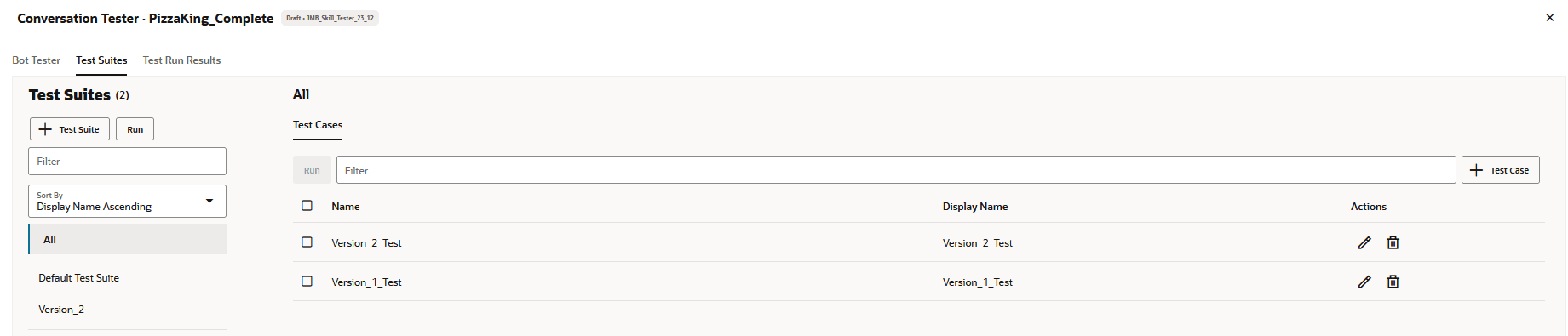

Suites de tests et tests
Vous pouvez créer un cas de test pour différents cas d'utilisation. Vous créez l'un de ces cas de test à partir de JSON ou en enregistrant des conversations dans le testeur de conversations. Ces cas de test font partie des métadonnées de la brique de sorte qu'ils persistent entre les versions.
Pour cette raison, vous pouvez exécuter ces cas de test pour vous assurer que les extensions apportées à la brique n'ont pas endommagé les fonctionnalités de base. Les cas de test ne se limitent pas à la simple préservation des fonctions de base. Vous les utilisez pour tester de nouveaux scénarios. Au fur et à mesure de l'évolution de votre brique, vous pouvez retirer les cas de test qui échouent continuellement en raison des modifications introduites via les extensions.
Tous les cas de test appartiennent à une suite de tests, des conteneurs qui vous permettent de partitionner vos tests. Nous fournissons une suite de tests appelée Default Test Suite, mais vous pouvez également créer la vôtre. La page Suites de tests répertorie toutes les suites de tests et les cas qui leur appartiennent. Les suites de tests répertoriées sur cette page peuvent être celles que vous avez créées, ou elles peuvent avoir été héritées d'une brique que vous avez étendue ou clonée. Vous pouvez utiliser cette page pour créer et gérer des suites de tests et des cas de test, et pour compiler des cas de test en exécutions de test.
Description de l'image test_suites.png ci-après

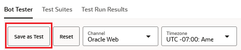

  6. Cliquez sur Enregistrer en tant que test.
    Image du bouton Save as Test

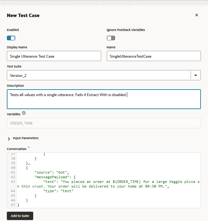

  7. Remplissez la boîte de dialogue Enregistrer la conversation en tant que cas de test :
    • Si nécessaire, excluez le cas de test des exécutions de test en désactivant Activé.
    • Si vous exécutez un cas de test pour des conversations ou des messages comportant des actions de postback, vous pouvez activer l'option Ignorer les variables de postback pour permettre la réussite du cas de test en ignorant les différences entre le message attendu et le message réel au niveau de la variable de postback.
    • Saisissez un nom et un nom d'affichage décrivant le test.
    • A titre d'étape facultative, ajoutez des détails dans le champ Description qui décrivent la façon dont le cas de test valide le comportement attendu pour un scénario ou un cas d'utilisation.
    • Si nécessaire, sélectionnez une suite de tests autre que la suite de tests par défaut dans la liste Suite de tests.
    • Pour tester les différentes valeurs de paramètre que les utilisateurs peuvent saisir dans leurs demandes ou réponses, ajoutez des tableaux à l'objet dans le champ Paramètres d'entrée pour chaque paramètre d'entrée et remplacez les espaces réservés correspondants par l'entrée utilisateur que vous testez dans la zone de texte Conversation. Par exemple, entrez un tableau {"AGE":["24","25","26"]} dans le champ Paramètres d'entrée et ${"AGE"} (espace réservé) dans la zone de texte Conversation.
    • Si les réponses de la brique ou de l'assistant numérique incluent des informations dynamiques telles que les horodatages qui entraîneront l'échec continu des cas de test, remplacez la définition de variable qui renseigne ces valeurs par un espace réservé au format ${MY_VARIBALE_NAME}.
  8. Cliquez sur Ajouter à la suite.

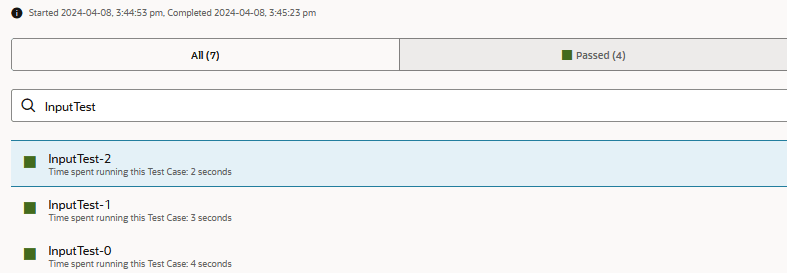

Ajouter des paramètres d'entrée pour les messages utilisateur
Lorsque vous ajoutez des espaces réservés de variable pour vous assurer que les cas de test réussissent lorsque les messages de brique ont des valeurs en constante évolution, vous ajoutez des paramètres d'entrée pour tester une variété de valeurs dans les messages utilisateur. Les paramètres d'entrée simplifient les tests car ils vous permettent d'exécuter plusieurs variantes d'un seul cas de test. Sans eux, vous devez créer des cas de test en double pour chaque valeur de paramètre. Toutefois, en raison de la flexibilité offerte par les paramètres d'entrée, vous pouvez générer plusieurs résultats de test en ajoutant simplement un tableau pour les valeurs de paramètre d'entrée dans votre définition de scénario de test. Lorsque vous exécutez le scénario de test, des résultats de test distincts sont générés pour chaque élément de votre définition de tableau de paramètres d'entrée. Un tableau de trois paires clé-valeur de paramètre d'entrée donne lieu à une exécution de test avec trois résultats de test, par exemple. La numérotation de ces résultats est basée sur l'index de l'élément de tableau correspondant.
Description de l'image input_parameters_test_run_results.png ci-après

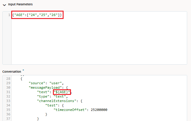

Pour ajouter des paramètres d'entrée à votre cas de test, vous devez remplacer la valeur text dans la charge utile de message du message utilisateur par un espace réservé et définir un tableau de valeurs de paramètre correspondant :
  1. Dans la vue Testeur de bot, cliquez sur Enregistrer en tant que test.
  2. Dans la zone de texte Conversation, remplacez la valeur du champ text dans un message utilisateur ({"source": "user", ...}) par une expression Apache FreeMarker qui nomme le paramètre d'entrée. Par exemple, "${AGE}" dans le fragment de code suivant :
            "source": "user",
            "messagePayload": {
                "type": "text",
                "text": "${AGE}",
                "channelExtensions": {
                    "test": {
                        "timezoneOffset": 25200000
  3. Cliquez sur Image du symbole de flèche qui développe le champ. pour développer le champ Paramètres d'entrée.
    Icône de flèche permettant de développer le champ.
  4. Dans l'objet de champ Paramètres d'entrée ({}), ajoutez des paires clé-valeur pour chaque paramètre. Les valeurs doivent être des tableaux de valeurs de chaîne. Par exemple :
    {"AGE":["24","25","26"], "CRUST": ["Thick","Thin"]}
    Voici quelques points à prendre en compte lors de la définition des paramètres d'entrée :
    • Utiliser les tableaux uniquement : les paramètres d'entrée doivent être définis en tant que tableaux et non en tant que chaînes. {"NAME": "Mark"} génère un résultat de test ayant échoué, par exemple.
    • Utiliser des valeurs de chaîne dans votre tableau - Tous les éléments du tableau doivent être des chaînes. Si vous saisissez un élément en tant que valeur entière à la place ({"AGE": ["25", 26]}, par exemple), il sera converti en chaîne. Aucun résultat de test n'est généré pour les valeurs NULL. { "AGE": [ "24", "25", null ] } génère deux résultats de test, pas trois.
    • Utiliser une casse cohérente : la casse de la clé et de l'espace réservé dans l'expression FreeMarker doivent correspondre. Une casse non concordante (Age et AGE, par exemple) entraînera l'échec du cas de test.
  5. Cliquez sur Ajouter à la suite.

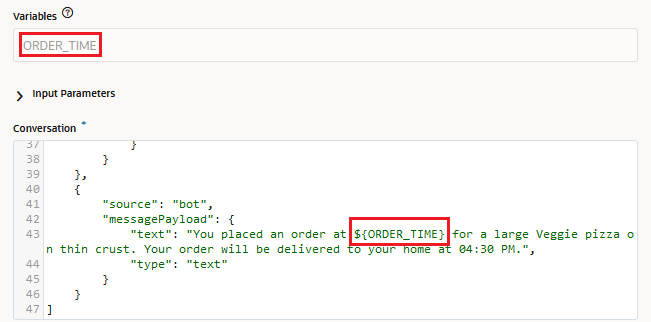

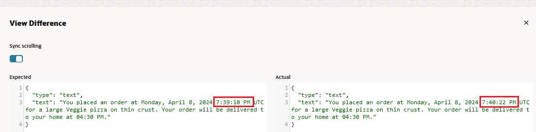

Les variables avec des valeurs en constante évolution dans les réponses de brique ou d'assistant numérique entraînent l'échec des cas de test lorsque l'exécution de test compare la valeur réelle à la valeur attendue. Vous pouvez exclure des informations dynamiques de la comparaison en substituant un espace réservé au format ${MY_VARIBALE_NAME} dans la réponse de brique. Par exemple, une valeur temporelle, telle que celle renvoyée par l'opération de date ${.now?string.full} Apache FreeMarker, entraîne l'échec continu des cas de test en raison de la non-concordance de l'heure à laquelle le cas de test a été enregistré et de l'heure à laquelle le cas de test a été exécuté.
Description de l'image view_variable_value_difference.png ci-après
Pour permettre la réussite de ces cas de test, remplacez la valeur de temps de conflit dans l'objet messagePayload du bot dans la zone de texte Conversation par un espace réservé. Par exemple, ${ORDER_TIME} remplace une chaîne de date telle que Monday, April 8, 2024 7:42:46 PM UTC dans les éléments suivants :
        "source": "bot",
        "messagePayload": {
            "type": "text",
            "text": "You placed an order at ${ORDER_TIME} for a large Veggie pizza on thin crust. Your order will be delivered to your home at 04:30 PM."
Remarque
Pour les cas de test nouvellement créés, le champ Variable indique l'emplacement SYSTEM_BOT_ID remplacé automatiquement par les valeurs system.botId qui changent lorsque la brique a été importée à partir d'une autre instance ou clonée.

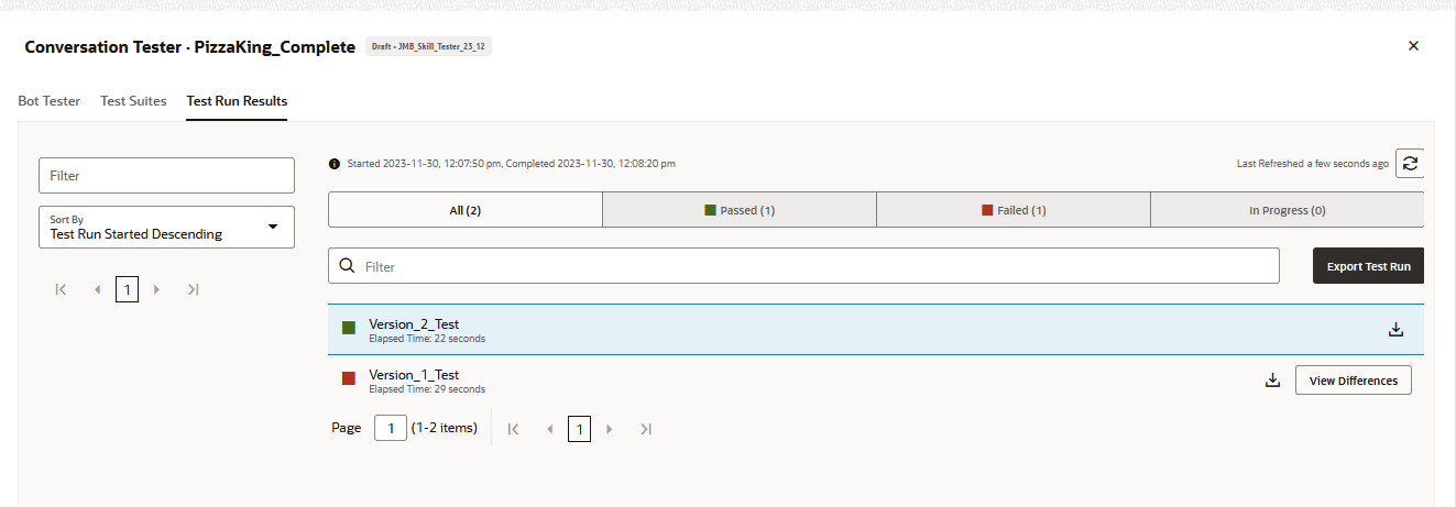

Une fois l'exécution du test terminée, cliquez sur l'onglet Résultats de l'opération du test pour découvrir le cas d'exécution ayant réussi ou échoué.
Description de l'image test_run_results.png ci-après

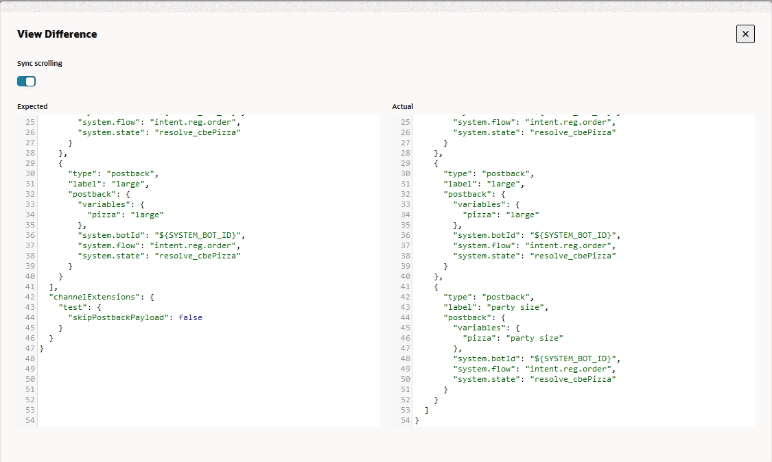

Affichage des résultats de l'exécution du test
La page Test Run Results répertorie les dernières exécutions de test exécutées et leurs résultats. Les cas de test compilés dans l'exécution de test réussissent ou échouent selon une comparaison de la sortie attendue qui est enregistrée dans la définition du cas de test et la sortie réelle. Si les deux conditions correspondent, le cas de test réussit. Si ce n'est pas le cas, le cas de test échoue. Lorsque les cas de test échouent, vous pouvez déterminer pourquoi en cliquant sur Afficher les différences.
Bouton Afficher les différences
Remarque
Les résultats de l'exécution de test de chaque brique sont stockés pendant une période de 14 jours, après quoi ils sont supprimés du système.
Examen des cas de test échoués
Le rapport répertorie les points d'échec au niveau du message, la colonne Elément de message indiquant la position du message de brique dans la conversation de cas de test. Pour chaque message, le rapport fournit une comparaison de haut niveau des charges utiles attendues et réelles. Pour effectuer une analyse descendante afin d'afficher cette comparaison en détail et de rapprocher les différences afin de permettre la réussite de ce cas de test lors de futures exécutions de test, cliquez sur le menu Actions.
Description de l'image top_level_menu.png ci-après

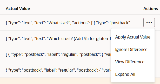

Correction des cas de test en échec
Si nécessaire, vous pouvez utiliser les actions Appliquer la valeur réelle, Ignorer la différence et Ajouter pour corriger un cas de test (ou des parties d'un cas de test) afin d'éviter qu'il n'échoue lors de sa prochaine exécution. Les options du menu Actions sont propres au noeud, de sorte que les actions au niveau du message diffèrent de celles situées aux points inférieurs du parcours.
  • Tout développer : développe les noeuds d'objet de message.
  • Afficher la différence : fournit une comparaison côte à côte entre la sortie réelle et la sortie attendue. La vue varie en fonction du noeud. Par exemple, vous pouvez afficher une seule action ou l'ensemble du tableau d'actions. Vous pouvez utiliser cette action avant de rapprocher la sortie réelle et la sortie attendue.
  • Ignorer la différence : choisissez cette action lorsque les valeurs en conflit n'affectent pas la fonctionnalité. Si vous avez plusieurs différences et que vous ne voulez pas les parcourir une par une, vous pouvez choisir cette option. Au niveau postback, par exemple, vous pouvez appliquer les valeurs réelles individuellement ou ignorer les différences pour l'ensemble de l'objet postback.
  • Appliquer la valeur réelle : certaines modifications, même faibles, peuvent entraîner l'échec d'un grand nombre de cas de test au cours de la même exécution. C'est souvent le cas avec des modifications apportées aux chaînes de texte telles que les invites ou les libellés. Par exemple, la modification de l'invite de texte "How big of a pizza do you want?" en "What pizza size?" engendrera l'échec de tout cas de test incluant cette invite, même si les fonctionnalités de la brique restent inchangées. Bien que vous puissiez prendre en charge cette modification en enregistrant de nouveau le cas de test dans son intégralité, vous pouvez aussi rapidement mettre à jour la définition du cas de test avec l'invite révisée en cliquant sur Appliquer la valeur réelle. Etant donné que le cas de test est maintenant en phase avec la nouvelle définition de brique, le cas de test réussira (ou du moins n'échouera pas en raison de la modification de la formulation) dans les futures exécutions de test.
    Remarque
    Vous pouvez appliquer des valeurs de chaîne, telles que des invites et des URL, mais vous ne pouvez pas utiliser Appliquer la valeur réelle pour corriger un cas de test lorsqu'une modification des valeurs d'une entité ou de son comportement (désactivation de la fonction Extraction dans le désordre, par exemple) rend les valeurs fournies par le cas de test non valides. La mise à jour d'une entité entraîne l'échec du cas car la brique invite continuellement à saisir une valeur qu'elle ne recevra jamais et ses réponses ne sont pas conformes avec la séquence définie par le cas de test.
  • Ajouter une expression régulière : vous pouvez remplacer une expression régulière pour résoudre les valeurs de texte en conflit. Par exemple, vous ajoutez user* pour résoudre les chaînes user et user1 en conflit.
  • Ajouter : au niveau de postback du parcours, les actions Ajouter apparaissent lorsqu'une brique révisée inclut des actions de postback qui n'étaient pas présentes dans le cas de test. Pour éviter l'échec du cas de test en raison de la nouvelle action de postback, vous pouvez cliquer sur Ajouter pour l'inclure dans le cas de test. (Ajouter est similaire à Appliquer la valeur réelle, mais au niveau postback.)
