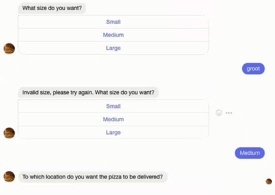

metadata:
  responseItems:
  - text: "To which location do you want the pizza to be delivered?"
    type: "text"
    name: "What location"
    separateBubbles: true
  globalActions:
  - label: "Send Location"
    type: "location"

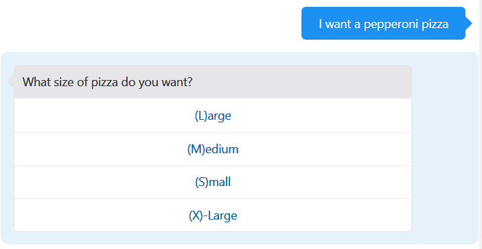

Le fragment de code suivant montre comment générer un ensemble de mots-clés à partir d'une variable pizzaSize qui contient la liste des valeurs définies pour une entité PizzaSize.
responseItems:
- type: "text"
  text: "What size of pizza do you want?"
  actions:
  - label: "(${enumValue[0]?upper_case})${enumValue?keep_after(enumValue[0])}"
    type: "postback"
    keyword: "${enumValue[0]?upper_case},${(enumValue?index)+1}"
    payload:
      variables:
        pizzaSize: "${enumValue}"
    iteratorVariable: "pizzaSize.type.enumValues"

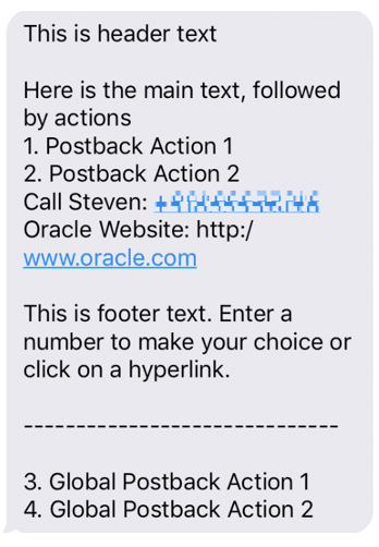

Affichage des actions non postback sur les canaux de texte uniquement
Quelques points à noter pour ces propriétés de métadonnées d'action pour les composants de réponse commune.
  • Si le canal de texte uniquement prend en charge les liens hypertexte, vous pouvez les utiliser à la place de boutons lorsque le type d'action globale est url ou call.
  • Les types d'action share et location seront ignorés ou ne s'afficheront pas.
Conseil :
Les actions non postback telles que url et call ne peuvent pas être numérotées car elles ne sont pas transmises au moteur de dialogue et ne peuvent donc pas être déclenchées par des mots-clés. Par conséquent, si vous mélangez les deux types d'action, le message de votre bot peut paraître incohérent car certaines options seulement sont numérotées.
Image d'exécution de la numérotation de non postback et postback.
A l'aide du kit SDK, vous pouvez créer une sortie plus cohérente en désactivant la numérotation automatique pour le postback. Par exemple :

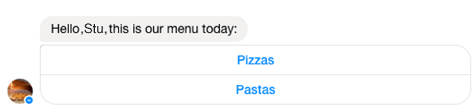

Si vous voulez voir un exemple de réponse texte avec des actions, examinez les métadonnées de l'état showMenu de CrcPizzaBot : Comme postback est nommé en tant qu'action, la brique gère le comportement inattendu d'un utilisateur, par exemple en sélectionnant un élément dans un message plus ancien au lieu d'en sélectionner un dans le message le plus récent.
metadata:
  responseItems:
    - type: "text"
      text: "Hello ${profile.firstName}, this is our menu today:"
      footerText: "${(textOnly.value=='true')?then('Enter number to make your choice','')}"
      actions:
        - label: "Pizzas"
          type: "postback"
          keyword: "${numberKeywords.value[0].keywords}"
          payload:
            action: "pizza"
        - label: "Pastas"
          keyword: "${numberKeywords.value[1].keywords}"
          type: "postback"
          payload:
            action: "pasta"

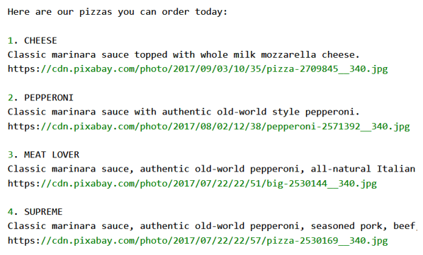

Comment les cartes sont-elles affichées sur des canaux de texte uniquement ?
Les composants de réponse communs affichent les réponses sous forme de cartes. Lorsque votre brique s'exécute dans un canal de type texte uniquement, certaines propriétés des éléments de réponse de carte se comportent différemment. Voici quelques points à prendre en compte.
  • Il n'existe aucun défilement vertical ou horizontal (comportements définis par l'option cardLayout). Toutes les cartes s'affichent dans une bulle de message unique, qui peut inclure un en-tête et un pied de page. Les propriétés de carte title et description sont séparées par un caractère de retour à la ligne. Vous pouvez numéroter la propriété de titre de la carte.
  • Les liens hypertexte sont toujours pris en charge dans les canaux de texte uniquement. L'adresse configurée pour la propriété cardUrl apparaît dans la bulle avec les propriétés title et description, séparées par un caractère de retour à la ligne.
  • Les images indiquées par la propriété imageURL sont affichées.
  • Le texte de libellé des boutons d'action s'affiche (même si les boutons eux-mêmes ne sont pas affichés). Les utilisateurs peuvent saisir du texte ou, si la numérotation automatique est activée, entrer le numéro correspondant pour plus de simplicité.
Optimisation des cartes sur les canaux de texte uniquement à l'aide de mots-clés
La plupart des cartes possèdent une action unique, comme le bouton Commander maintenant de CRCPizzaBot et l'action globale Plus permettant de charger la carte suivante dans le carrousel. Comme illustré dans Comment les cartes sont-elles affichées sur des canaux de texte uniquement ?, le libellé de chaque action est numéroté automatiquement lorsque la brique est exécutée sur les canaux SMS/texte uniquement. Sur ces canaux, un ensemble de cartes est représenté dans une seule bulle. Celle-ci peut donc devenir longue et difficile à lire. Pour éviter cela, configurez des actions de postback qui ne sont pas associées aux libellés d'action, mais qui sont exécutées par des mots-clés de l'utilisateur (par exemple, 1, 2, 3, cheese ou more).
Description de l'image cards_text_only.png ci-après
Vous pouvez masquer les libellés d'action lorsque votre brique est exécutée sur des canaux de texte uniquement en suivant ces instructions générales.
Dans la propriété metadata, procédez comme suit :
  • Définissez la propriété keywords. Dans le fragment de code de CRCPizzaBot suivant, l'expression ${pizza.name} définie pour la propriété de mot-clé indique un mot-clé pour chaque nom de pizza :
    metadata:
      keywords:
        - keyword: "${pizzas.name},<#if pizzas?index <numberKeywords.value?size>${numberKeywords.value[pizzas?index].keywords}</#if>,<#if pizzas?index==cardsRangeStart?number+[cardsRangeStart?number+3,pizzaCount.value?number-cardsRangeStart?number-1]?min>last</#if>"
          visible:
            expression: "${textOnly.value}"
    Ces mots-clés sont uniquement ajoutés lorsque textOnly est défini sur True.
Dans les métadonnées card, procédez comme suit :
  • Définissez la propriété title. Dans le fragment de code suivant, une expression utilise la variable FreeMarker index pour ajouter un nombre en guise de préfixe au titre (renvoyé par ${pizzas.name} lorsque la valeur de la variable textOnly est définie sur true). Ainsi, lorsqu'un client saisit plus, la brique charge une autre bulle de message contenant l'ensemble suivant de pizzas commençant au numéro 5 (rangeSize: "4").
    cards:
            - title: "${(textOnly=='true')?then((pizzas?index+1)+'. ','')}${pizzas.name}"
              description: "${pizzas.description}"
              imageUrl: "${pizzas.image}"
              iteratorVariable: "pizzas"
              rangeStart: "${cardsRangeStart}"
              rangeSize: "4"
  • Dans le fragment de code suivant, les actions de carte ("Order" et "More Pizzas") s'affichent uniquement lorsque la valeur de la variable textOnly est définie sur false :
            - label: "More Pizzas"
              keyword: "more"
              type: "postback"
              skipAutoNumber: true
              visible:
                expression: "<#if cardsRangeStart?number+4 < pizzas.value?size && textOnly=='false'>true<#else>false</#if>"
  • Ajoutez un pied de page qui apparaît uniquement lorsque la valeur de la variable textOnly est définie sur true.
    footerText: "<#if textOnly=='true'>Enter a pizza number to make your choice<#if cardsRangeStart?number+4 < pizzas.value?size>, or type 'more' to see more pizzas</#if></#if>"

Variable system.entityToResolve
La variable system.entityToResolve fournit des informations sur le statut en cours du processus de résolution d'entité tel qu'exécuté par les composants Résoudre les entités et Réponse commune. Vous référencez généralement les propriétés de cette valeur de variable dans les métadonnées du composant Réponse commune lorsque vous souhaitez personnaliser les messages. Vous pouvez l'utiliser pour définir la logique du message d'erreur d'une entité, ou pour diverses propriétés appartenant aux composants Résoudre les entités et Réponse commune. Ajoutez les propriétés suivantes pour renvoyer la valeur d'entité actuelle :
  • userInput
  • prompt
  • promptCount
  • updatedEntities
  • outOfOrderMatches
  • disambiguationValues
  • enumValues
  • needShowMoreButton
  • rangeStartVar
  • nextRangeStart
Vous pouvez également référencer les propriétés des expressions FreeMarker utilisées pour les propriétés d'élément de conteneur, telles que prompt, errorMessage et les règles de validation.
Voici un exemple d'utilisation de cette variable pour renvoyer la saisie utilisateur actuelle dans le message d'erreur d'une entité :
Sorry,'${system.entityToResolve.value.userInput!'this'}' is not a valid pizza size.

Validation de messages utilisateur
Les composants de réponse commune valident la valeur de texte libre fournie par l'utilisateur qui est définie pour la propriété variable. Par exemple, lorsque la propriété variable est définie en tant que type primitif (chaîne, booléen, flottant, double), ces composants tentent de rapprocher la valeur à l'un des types primitifs. Lorsque la propriété variable est définie pour une variable de type d'entité, ces composants appellent le moteur de traitement du langage naturel pour résoudre la valeur sur l'une des entités. Cependant, lorsque ces composants ne peuvent pas valider une valeur, votre bot peut afficher un message d'erreur. En référençant la variable system.invalidUserInput, vous pouvez ajouter un message d'erreur conditionnel aux réponses de votre bot. Cette variable est une valeur booléenne, vous pouvez donc l'utiliser comme condition avec la directive FreeMarker if afin d'afficher le message uniquement lorsqu'un utilisateur saisit une valeur non valide. Sinon, le message est masqué. L'état AskPizzaSize du CrcPizzaBot référencé dans le snippet suivant illustre cette situation en ajoutant cette variable en tant que condition dans un modèle FreeMarker évalué par la directive if. Puisqu'elle est définie sur true, le bot ajoute un message d'erreur au message standard ( Quelle taille voulez-vous ?) lorsque l'utilisateur saisit une valeur non valide.
metadata:
  responseItems:
  - type: "text"
    text: "<#if system.invalidUserInput == 'true'>Invalid size, please try again.\
      \ </#if>What size do you want?"
