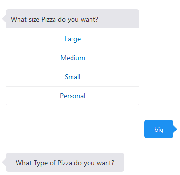

Voici le YAML pour un exemple d'état basé sur le composant System.CommonResponse.
  AskPizzaSize:
    component: "System.CommonResponse"
    properties:
      variable: "pizzaSize"
      nlpResultVariable: "iresult"
      maxPrompts: 2
      metadata:
        responseItems:
        - type: "text"
          text: "<#if system.invalidUserInput == 'true'>Invalid size, please try again.\
            \ </#if>What size do you want?"
          separateBubbles: true
          actions:
          - label: "${enumValue}"
            type: "postback"
            payload:
              action: ""
              variables:
                pizzaSize: "${enumValue}"
            iteratorVariable: "pizzaSize.type.enumValues"
      processUserMessage: true
    transitions:
      actions:
        cancel: "Intent"
      next: "AskLocation"

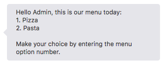

Utilisez des pieds de page dans System.List et System.CommonResponse pour des indications utilisateur supplémentaires lors de l'exécution de votre bot sur des canaux de texte uniquement.
Image d'exécution du texte de pied de page.
Ce pied de page apparaît sur tous les canaux, y compris ceux qui prennent en charge les boutons tels que Facebook. Toutefois, vous pouvez configurer un affichage propre au canal pour le pied de page. La procédure est la suivante :
  • Définissez la variable autoNumberPostbackActions à l'aide de l'expression system.message.
    setAutoNumbering:
      component: "System.SetVariable"
      properties:
        variable: "autoNumberPostbackActions"
        value: "${(system.channelType=='facebook')?then('true','false')}"
  • Définissez la définition footerText avec une directive Apache FreeMarker if pour afficher ou masquer le pied de page en fonction du type de canal.
    footerText: <#if autoNumberPostbackActions.value>"Make your choice by entering the menu option number."</#if>
Remarque
Sur Facebook, System.CommonResponse affiche le texte de pied de page dans sa propre bulle de texte qui apparaît juste avant les actions globales (réponses rapides). Le pied de page ne peut pas s'afficher après ces actions, car cela nécessite une deuxième bulle de texte de pied de page qui entraîne la disparition des actions.

Composant de liste dans une discussion en direct.
Remarque
Les utilisateurs ne sont pas limités aux options affichées dans la liste. Ils peuvent résoudre l'entité en saisissant un mot que l'entité reconnaît, comme un synonyme. Au lieu de choisir parmi les options de taille de pizza dans la liste, par exemple, les utilisateurs peuvent entrer big, un synonyme défini pour l'option Large de l'entité PizzaSize. Reportez-vous à Entités personnalisées.
Composant de liste avec saisie utilisateur.

Liste d'actions
Au lieu d'utiliser le composant System.Switch pour la navigation conditionnelle, vous pouvez utiliser des listes d'actions. Les propriétés facultatives variable et nlpResultVariable de System.List définissent le comportement d'affichage de la liste et la transition suivante en fonction de l'entrée utilisateur.
  • Si vous ne configurez pas ces propriétés, l'action de transition repose sur l'option sélectionnée par l'utilisateur de la brique :
    showMenu:
      component: "System.List"
      properties:
        prompt: "Hello, this is our menu today"
        options:
        - value: "pasta"
          label: "Pasta"
        - value: "pizza"
          label: "Pizza"
      transitions:
        actions:
          pasta: "orderPasta"
          pizza: "orderPizza"

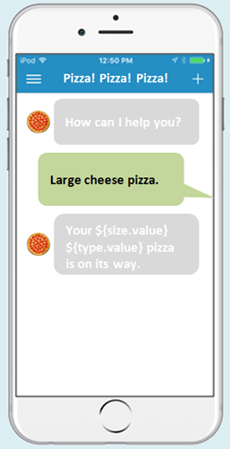

Chaque expression doit toujours renvoyer une valeur. Si une expression renvoie une valeur NULL, la brique génère un texte brut pour chaque expression dans la chaîne. Vos utilisateurs obtiennent donc la sortie suivante :
Your ${size.value} ${type.value} is on its way.

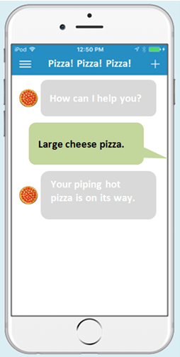

C'est tout ou rien. Pour que votre brique génère toujours du texte que vos utilisateurs comprennent, remplacez la valeur par défaut par une valeur NULL à l'aide de l'opérateur de valeur par défaut Apache FreeMarker : ${size.value!\”piping\”} ${type.value!\”hot\”}. Les guillemets indiquent que la valeur par défaut n'est pas une référence de variable, mais qu'il s'agit à la place de la valeur constante attendue par l'opérateur. Par exemple :
text: "Your ${size.value!\"piping\"} ${type.value!\"hot\"} pizza is on its way."
