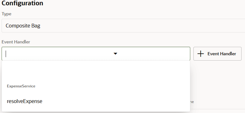

  5. Cliquez sur + Gestionnaire d'événements pour exécuter l'invite et la logique du conteneur composite par programmation à l'aide de gestionnaires d'événements d'entité.

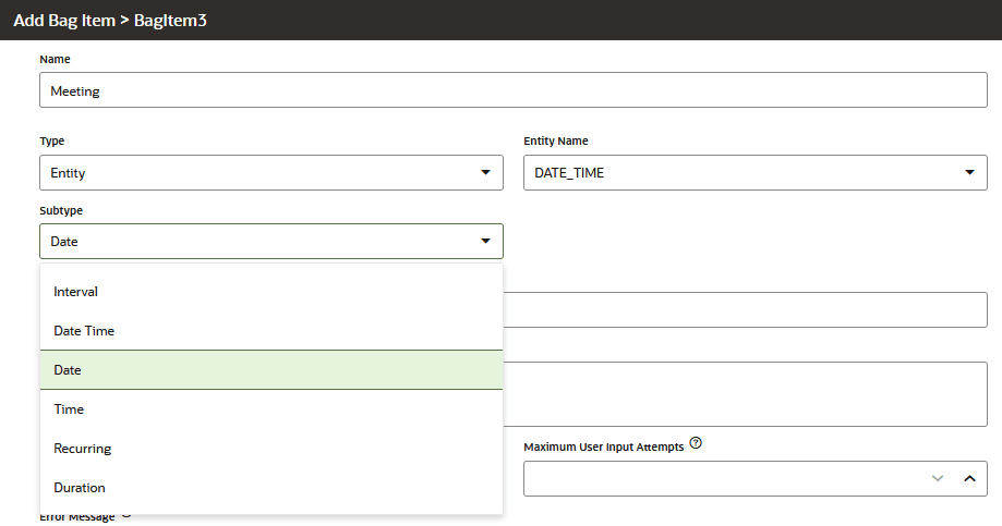

  6. Cliquez sur + Elément de conteneur pour ouvrir la boîte de dialogue Ajouter un élément de conteneur. Si vous ajoutez une entité intégrée ou une entité personnalisée existante, vous pouvez créer un nom propre au conteneur pour cette entité et y ajouter une description de son rôle dans le contexte du conteneur composite.
  7. Vous pouvez remplir le conteneur avec des entités personnalisées, des entités intégrées et les éléments suivants :
    • STRING : capture le texte libre de l'utilisateur.
    • LOCATION : capture la localisation de l'utilisateur.
    • ATTACHMENT : accepte les fichiers, les fichiers audio, les fichiers vidéo ou les fichiers image téléchargés par l'utilisateur. L'entité de conteneur composite stocke l'URL qui héberge la pièce jointe.
    Remarque
    Lorsque vous ajoutez l'entité DATE_TIME, vous êtes invité à saisir un sous-type.
    Les éléments sont résolus dans l'ordre dans lequel vous les ajoutez. Toutefois, cette séquence peut varier en fonction de la manière dont vous configurez les membres individuels du conteneur composite.

Gestionnaires d'événements d'entité
Vous pouvez exécuter la validation, l'invite et la déshomonymie des éléments d'entité de conteneur composite par programmation à l'aide des gestionnaires d'événements d'entité. Un gestionnaire d'événements d'entité (EEH) est une implémentation JavaScript (ou TypeScript) créée pour une entité de conteneur composite et déployée en tant que service de code personnalisé.
Remarque

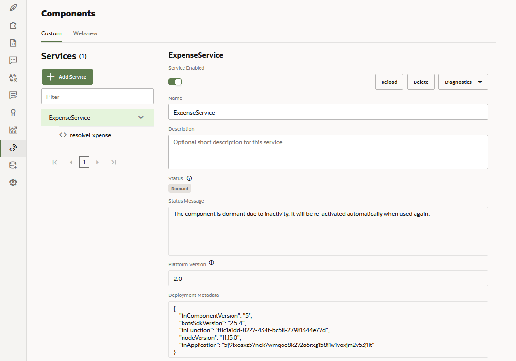

Vous pouvez gérer le service déployé pour EEH à partir de la page Composants Il s'agit d'une image de l'icône Composants dans la barre de navigation de gauche..

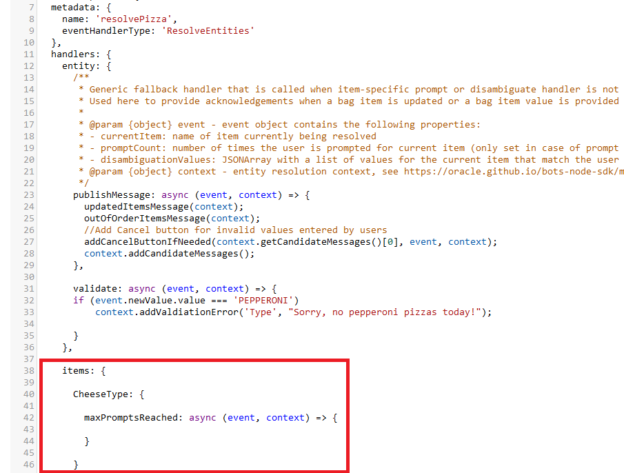

Vous pouvez contrôler le comportement de résolution pour les éléments de conteneur individuels et pour l'entité elle-même en définissant les fonctions de gestionnaire d'événements fournies par bots-node-sdk. Par exemple, le fragment de code suivant illustre la définition d'un événement validate sur un élément de conteneur appelé ExpenseDate qui empêche les utilisateurs de saisir une date future lors de la déclaration d'une note de frais.
ExpenseDate: {
        validate: async (event, context) => {
          if (new Date(event.newValue.date) > new Date()) {
            context.addValidationError("ExpenseDate",context.translate('ExpenseDate.text'));
            return false;
La documentation Gestionnaires d'événements d'entité d'écriture de bots-node-sdk décrit la structure globale du code de gestionnaire d'événements, les événements de niveau élément et entité, ainsi que les méthodes EntityResolutionContext telles que addValidationError et translate dans le fragment de code ci-dessus.
Etant donné que les gestionnaires d'événements d'entité sont écrits dans JavaScript, vous pouvez utiliser une logique avancée difficilement réalisable, voire impossible, avec les expressions FreeMarker que vous pouvez utiliser pour définir la validation, les erreurs et les invites dans la page Modifier l'élément de conteneur et le flux de dialogue. Ils sont également plus faciles à déboguer. Vous n'avez toutefois pas besoin de choisir entre les gestionnaires d'événements d'entité et les expressions FreeMarker. Vous pouvez les combiner. Par exemple, vous pouvez utiliser des expressions FreeMarker pour des validations et des invites simples et réserver un EEH pour des fonctions plus complexes telles que l'appel d'une API REST lorsque tous les éléments de conteneur ont été résolus.

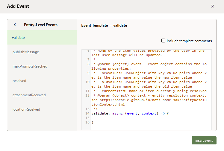

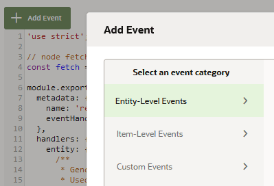

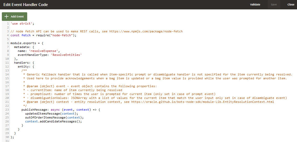

Création de gestionnaires d'événements d'entité à l'aide de l'éditeur de code de gestionnaire d'événements
Vous pouvez créer l'EEH à l'aide de l'éditeur de code de gestionnaire d'événements accessible à partir de la page de propriétés du conteneur composite ou à l'aide de l'IDE de votre choix. Bien que l'éditeur de code de gestionnaire d'événements présente certains avantages par rapport à un outil tiers, vous pouvez alterner avec un IDE tiers en fonction de la taille de la tâche et des bibliothèques dont vous avez besoin. Pour évaluer les avantages et les inconvénients, reportez-vous à la section Quel IDE dois-je utiliser ?
Pour accéder à l'éditeur de code de gestionnaire d'événements, procédez comme suit :

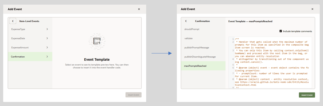

  1. Cliquez sur + Gestionnaire d'événements.
  2. Renseignez la boîte de dialogue Créer un gestionnaire d'événement en ajoutant un nom de service et un nom de gestionnaire.
Une fois le gestionnaire créé, vous pouvez ouvrir l'éditeur en cliquant sur Il s'agit d'une image de l'icône Modifier..
L'éditeur contient du code de démarrage. Son objet handlers contient les objets entity, items et custom. Dans ces objets, vous définissez les événements au niveau de l'événement, qui sont déclenchés pour l'ensemble du conteneur composite, les événements au niveau de l'élément, qui contrôlent la résolution des éléments de conteneur individuels, et les événements personnalisés déclenchés lors des actions de postback. Par défaut, un objet entity est défini pour l'objet handler. Les objets items et custom sont remplis lorsque vous ajoutez un modèle personnalisé ou au niveau de l'élément.
Description de l'image eeh_default_template.png ci-après

Ajout d'événements
Cliquez sur + Ajouter un événement pour ajouter les modèles d'événement, d'élément et d'événement personnalisé.
Par exemple, l'ajout d'un modèle d'événement validate alimente l'éditeur avec le code suivant :
Vous pouvez ensuite mettre à jour ce modèle avec votre propre code :
     if (event.newValue.value === 'PEPPERONI')
       context.addValdiationError('Type', "Sorry, no pepperoni pizzas today!");

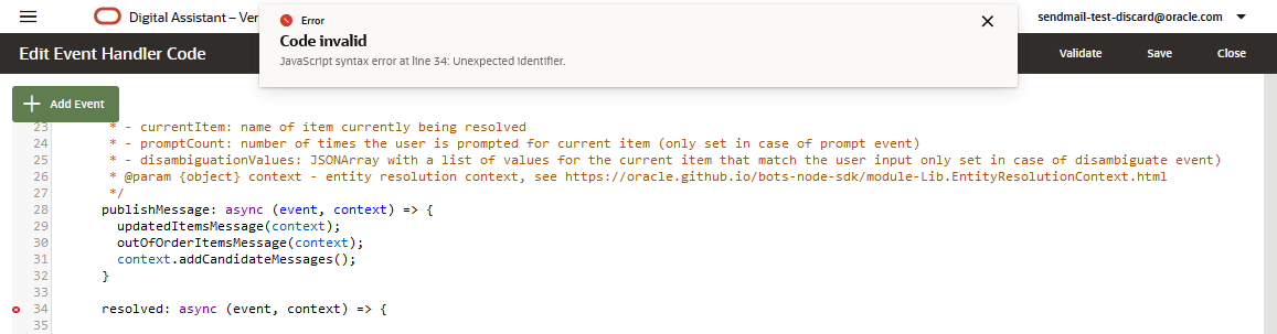

Si vous cliquez sur Valider, votre code est analysé à la recherche de problèmes de conception. Cliquez donc régulièrement sur cette option. Vous ne pouvez pas ajouter d'autres événements si le code n'est pas valide, et vous ne pouvez pas enregistrer du code non valide. Etant donné que l'enregistrement du code implique également son déploiement, vous ne pouvez pas non plus déployer du code non valide.
Lorsque le code est valide, cliquez sur Enregistrer pour le déployer automatiquement et le packager dans un fichier TGZ. Vous pouvez surveiller le statut du déploiement et télécharger le fichier TGZ pour le réutiliser dans d'autres briques à partir de la page Composants.
Conseil :
Pour rechercher les erreurs d'exécution, activez l'option Activer la journalisation de composant, puis consultez les journaux (accessibles en cliquant sur Diagnostics > Visualiser les journaux) afin d'en savoir plus sur les paramètres qui ont appelé les événements.

Par défaut, le modèle est rempli avec un événement de niveau entité, publishMessage. Grâce aux fonctions updatedItemMessage et outOfOrderItemsMessage (qui sont également définies dans le modèle par défaut), cet événement permet à la brique de générer des messages confirmant qu'une valeur d'élément de conteneur précédemment résolue a été mise à jour ou qu'elle a accepté une entrée valide pour un élément de conteneur autre que celui que l'entité demande actuellement (entrée hors séquence).
Cet événement est facultatif. Vous pouvez la supprimer, la conserver telle quelle ou y ajouter des fonctionnalités. Par exemple, vous pouvez ajouter un bouton d'annulation lorsque les tentatives de saisie d'une valeur valide d'un utilisateur ont dépassé le nombre maximal d'invites.
publishMessage: async (event, context) => {
        updatedItemsMessage(context);
        outOfOrderItemsMessage(context);
        //Add Cancel button for invalid values entered by users
        let message = context.getCandidateMessageList()[0];
message.addGlobalAction(context.getMessageFactory().createPostbackAction('Cancel', {action:'cancel'}));
        context.addMessage(message);      }
Ajouter des gestionnaires de niveau élément
Pour les éléments de conteneur répertoriés dans la boîte de dialogue, vous pouvez ajouter des modèles pour les événements de niveau élément : shouldPrompt, validate, publishPromptMessage, publishDisambiguateMessage et MaxPromptsReached.
Evénement Description
shouldPrompt Invite un élément en fonction des valeurs des autres éléments du conteneur. Ce gestionnaire est prioritaire sur les invites configurées via le champ Invite pour la valeur.
validate Ce gestionnaire est appelé uniquement lorsqu'une valeur a été définie pour un élément de conteneur. Si la validité de la valeur dépend d'autres éléments de conteneur, vous devez implémenter l'événement validate de niveau entité à la place.
publishPromptMessage Utilisez cette fonction afin de remplacer ou d'étendre le message généré par les composants Réponse commune et Résoudre les entités pour demander l'élément.
publishDisambiguateMessage Utilisez cette fonction pour remplacer ou étendre le message d'invite de désambiguïsation généré par les composants Réponse commune et Résoudre les entités.
maxPromptsReached Cette fonction est appelée lorsque le nombre maximal d'invites, spécifié par l'option Nombre maximal de tentatives de saisie utilisateur sur l'écran de l'élément de conteneur composite, a été atteint pour cet élément.
L'ajout d'un événement de niveau élément génère l'objet items.

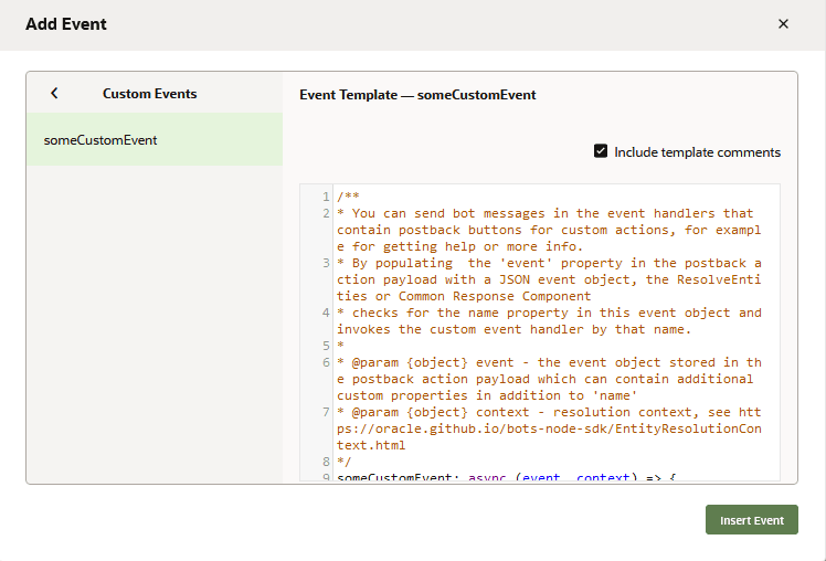

Ajouter des événements personnalisés
Vous pouvez créer des événements personnalisés appelés à partir d'actions de postback (boutons ou éléments de liste) à l'aide du modèle d'événement personnalisé.
L'ajout d'un modèle personnalisé ajoute un objet custom avec l'event code de base. Pour obtenir des exemples d'implémentation d'un événement personnalisé, reportez-vous à la documentation bots-node-sdk sur l'écriture de gestionnaires d'événements d'entité.
someCustomEvent: async (event, context) => {

  2. Ouvrez la page Composants Il s'agit d'une image de l'icône Composants dans la barre de navigation de gauche.. Désactivez Service activé ou supprimez le service.
    Remarque
    Vous ne pouvez pas supprimer ou désactiver un service si l'EEH est toujours associé à l'entité de conteneur composite.
  3. Si nécessaire, ajoutez un nouvel EEH au conteneur composite ou, si vous n'optez pas pour un nouvel EEH, vous pouvez ajouter la logique de résolution avec les expressions FreeMarker.
Conseil :
La suppression de l'entité de conteneur composite supprimera également le service déployé pour l'EEH.

  1. Avant de créer un élément de conteneur DATE_TIME, configurez les règles de résolution des ambiguïtés de date et d'heure appropriées à votre cas d'emploi. Par exemple, si vous créez une brique de note de frais, sélectionnez Passé. Si la brique est un planificateur de réunions, sélectionnez Futur.
  2. Dans l'entité de conteneur composite, cliquez sur Ajouter un élément.
  3. Sélectionnez Entité dans le menu Type.
  4. Sélectionnez DATE_TIME dans le menu Nom de l'entité.
  5. Choisissez un sous-type DATE_TIME dans le menu Sous-type.
    Les options de configuration de la page Ajouter un élément de poche varient en fonction du sous-type sélectionné. Par exemple, si vous sélectionnez le sous-type Récurrent, vous pouvez accéder aux options de configuration des éléments de conteneur imbriqué spécifiques à la définition d'un événement récurrent, telles que l'objet Date et heure pour la date et l'heure de début initiales et l'objet Durée pour la définition de la fréquence d'événement.

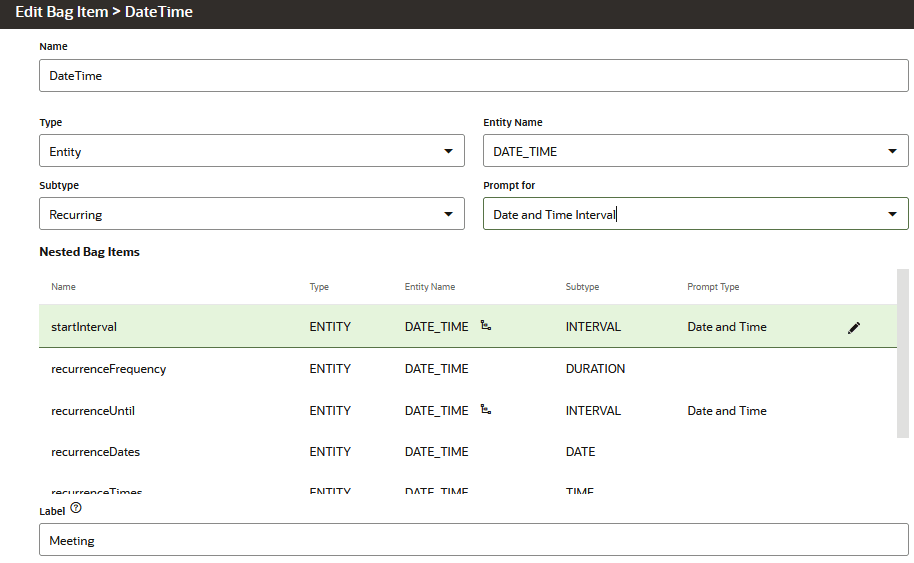

  6. Si vous avez sélectionné les sous-types Récurrent ou Intervalle :

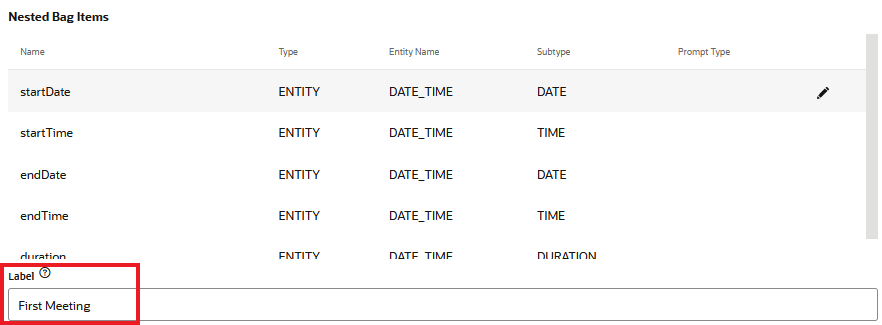

    • Définissez les valeurs de sous-type que le conteneur composite invite à saisir dans le menu Invite pour.
    • Etant donné que les réunions commencent et se terminent généralement le même jour, activez l'option Date de fin par défaut à la date de début pour le sous-type startDate. La date de fin est alors identique à la date de début lorsque le message utilisateur ne mentionne pas la date de fin (ou lorsque la date de fin n'est pas extraite dans l'ordre).
      Il s'agit d'une image du basculement entre la date de début et la date de fin par défaut.
  7. Ajoutez éventuellement une étiquette d'homonymie si l'entrée utilisateur peut correspondre à plusieurs sous-types.
    Conseil :
    Vous pouvez également configurer les propriétés qui ne sont pas spécifiques à DATE_TIME, telles que renseignement amélioré des emplacements, mise à jour des valeurs d'emplacement avec Apache FreeMarker, des invites personnalisées et des messages d'erreur.
  8. Vous pouvez accéder à la configuration de niveau sous-type en cliquant sur un sous-type. Utilisez la traversée pour revenir à la configuration de niveau article.
