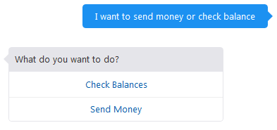

Marge de gain de confiance : lorsqu'une brique comporte plusieurs intentions qui dépassent la valeur du seuil de confiance, elle affiche la liste des intentions possibles et invite l'utilisateur à en choisir une. Cette propriété aide la brique à déterminer les intentions devant figurer dans la liste. Définissez le niveau maximal à utiliser pour le delta entre les niveaux de confiance respectifs des intentions les mieux classées. La liste comprend les intentions qui sont supérieures ou égales à ce delta et qui dépassent la valeur définie pour le seuil de confiance.
