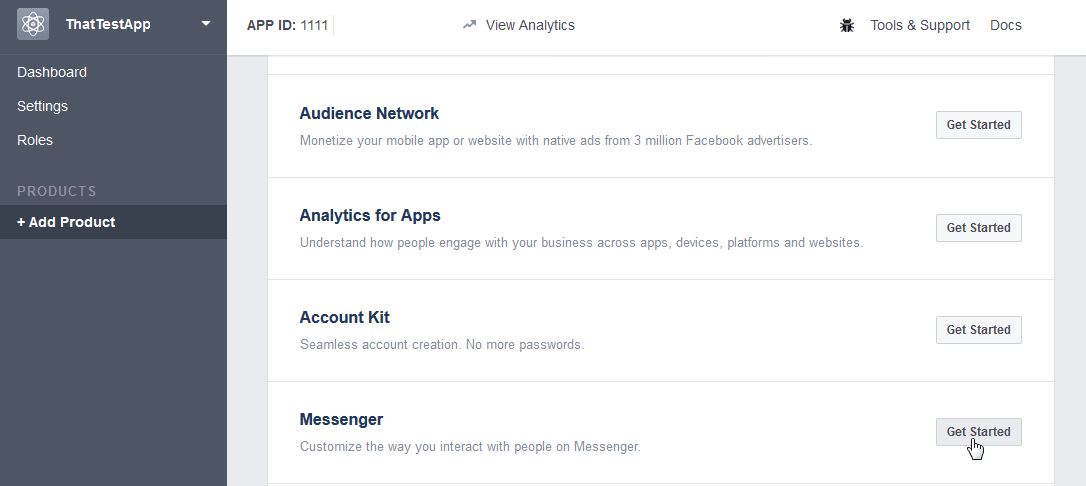

Commencez par générer la clé secrète d'application et le jeton d'accès à la page dans Facebook Messenger.
  1. Connectez-vous au compte de développeur Facebook.

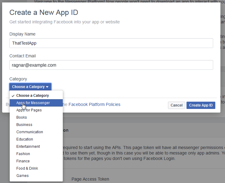

  2. Créez l'application Facebook que vous utiliserez pour le canal :
    1. Dans votre navigateur, accédez à https://developers.facebook.com/apps/.
    2. Sélectionnez l'onglet Mes applications et cliquez sur Créer une application.
    3. Sur la page Détails de l'application de l'assistant Créer une application, entrez le nom que vous souhaitez utiliser pour l'application et l'adresse électronique que vous souhaitez utiliser comme contact pour l'application. Cliquez ensuite sur Suivant.
    4. Sur la page Cas d'emploi, sous Filtrer par, sélectionnez Messagerie métier. Sélectionnez ensuite Interagir avec les clients sur Messenger à partir de Meta, puis cliquez sur Suivant.
    5. Cliquez sur les autres pages de l'assistant, puis sur la page Présentation, cliquez sur Créer une application.

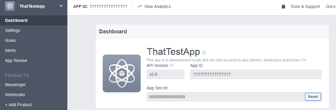

  3. Une fois l'application créée, sélectionnez-la (à gauche de la page Mes applications), puis, dans la section Paramètres d'application, sélectionnez De base.
  4. Copiez la valeur du champ Clé secrète d'application et collez-la à un endroit pratique sur votre système.
    Vous aurez besoin de la clé secrète d'application pour terminer votre configuration du canal Facebook.

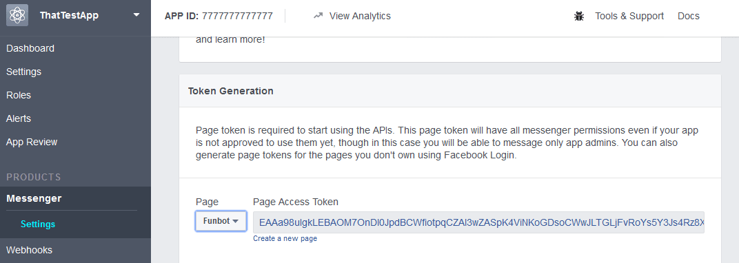

  7. Générez un jeton d'accès :
    1. Sélectionnez Outils > Explorateur d'API de graphique.
    2. Dans la section Jeton d'accès de la page, pour Application bêta, sélectionnez le nom de votre application.
    3. Pour le champ Utilisateur ou Page, sélectionnez Obtenir un jeton.
    4. Dans la section Droits d'accès, cliquez sur Ajouter une autorisation et sélectionnez les droits d'accès suivants :
      • business_management
      • pages_manage_metadata
      • pages_messaging
      • pages_show_list
    5. Cliquez sur Générer un jeton d'accès.
  8. Copiez le jeton d'accès et collez-le dans un emplacement approprié.
    Vous utiliserez ce jeton, qui autorise l'application Facebook à accéder à l'API de messagerie de Facebook, pour terminer la définition de votre canal dans Digital Assistant.

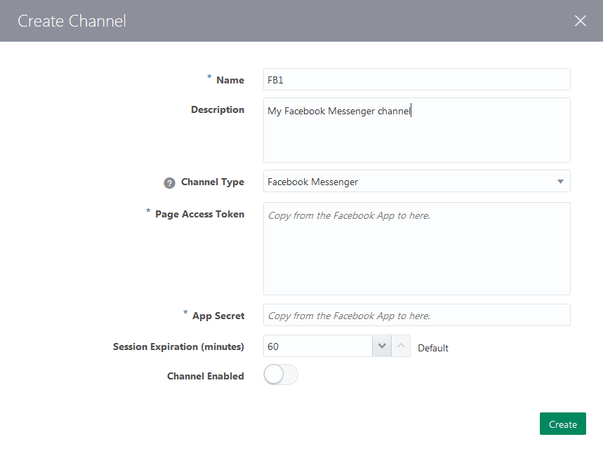

Etape 2 : création du canal dans Digital Assistant
Renseignez les champs de la boîte de dialogue Créer un canal en fournissant les clés Jeton d'accès à la page et Clé secrète d'application de Facebook.
  1. Dans Digital Assistant, cliquez sur Canaux dans le menu de gauche, puis sélectionnez Utilisateurs.
  2. Cliquez ensuite sur Ajouter un canal pour ouvrir la boîte de dialogue Créer un canal.
  3. Nommez votre canal.
  4. Choisissez Facebook Messenger comme type de canal.
  5. Dans le champ Jeton d'accès à la page, collez le jeton d'accès à la page que vous avez généré précédemment lors de la procédure de configuration de Facebook Messenger.
  6. Dans le champ Clé secrète d'application, collez la clé secrète d'application que vous avez copiée précédemment lors de la procédure de configuration de Facebook Messenger.
  7. Cliquez sur Créer.

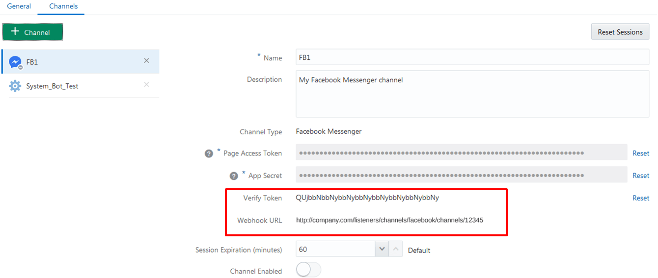

  8. Sur la page Canaux, copiez à la fois le jeton de vérification et l'URL de webhook, et collez-les dans un emplacement approprié de votre système. Vous en aurez besoin pour configurer le webhook Facebook.

Etape 3 : configuration du webhook Facebook Messenger
Dans Facebook Messenger, définissez l'URL de callback à l'aide de l'URL de webhook générée par Digital Assistant à l'étape précédente.
  1. Dans la console Facebook Messenger, accédez au projet que vous avez initialement créé pour le webhook.
  2. Sélectionnez Paramètres de l'API Messenger pour ouvrir la page Configuration de l'API Messenger.
  3. Dans le champ URL de callback, collez l'URL de webhook obtenue à partir de la page Canaux de l'assistant numérique.
  4. Dans le champ Vérifier le jeton de la console Messenger, collez le jeton de vérification à partir de la page Canaux de l'assistant numérique.
  5. Dans la section Champs de webhook, sélectionnez les événements de callback messages et messaging_postbacks.
  6. Cliquez sur Vérifier et enregistrer.

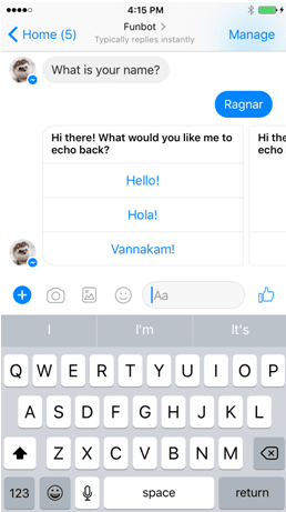

Après avoir configuré le canal Facebook et la messagerie, vous pouvez tester votre bot à l'aide de votre page Facebook, de Facebook Messenger (https://www.messenger.com/) et de l'application Facebook Messenger sur votre appareil.
  1. Accédez à https://www.messenger.com/.
  2. Dans l'interface Messenger, saisissez le nom de la page à rechercher.
  3. Commencez à discuter avec votre assistant numérique (ou votre brique autonome).

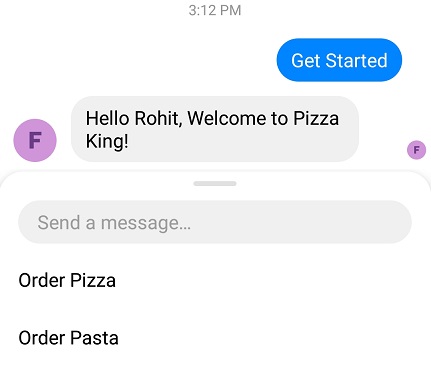

Menu fixe
Facebook Messenger vous permet de créer un menu fixe à côté de son champ Message. Reportez-vous à https://developers.facebook.com/docs/messenger-platform/send-messages/persistent-menu/ pour plus d'informations sur cette fonctionnalité.
L'exemple ci-dessous illustre les éléments de menu fixe "Order Pizza" et "Order Pasta" :
