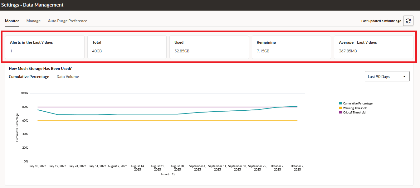

Utilisez le tableau de bord Surveillance des données pour visualiser l'utilisation du stockage sur une base journalière et mensuelle pour une période donnée.
Visualisation des indicateurs de stockage
Utilisez les mosaïques de la page Surveillance des données pour effectuer les opérations suivantes :

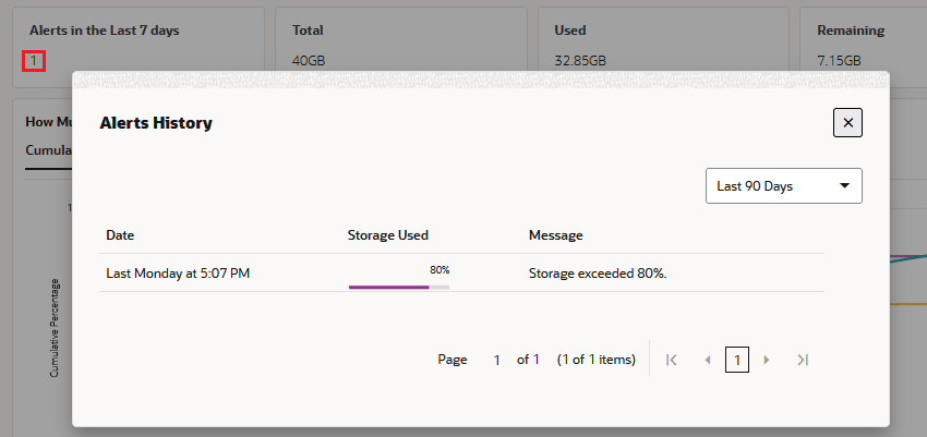

  • Suivre les alertes générées pendant la période sélectionnée - Le tableau de bord de surveillance affiche des alertes de niveau avertissement et de niveau critique correspondant aux seuils d'utilisation des données de 60 % et de 80 % définis dans le graphique Pourcentage cumulé de la page. En plus d'énumérer ces alertes, cette mosaïque compte également les alertes de niveau information, qui confirment la suppression des données de la base de données une fois les tâches de purge terminées, qu'elles soient manuelles ou automatisées.
    Le rapport commence à générer des alertes lorsque le stockage de votre espace alloué atteint le niveau d'avertissement fixé à 60 %. Lorsque vous cliquez sur la mosaïque Alertes, l'historique des alertes apparaît pour la période.
  • Surveiller la quantité totale d'espace de stockage alloué : pour la période sélectionnée, vous pouvez déterminer la quantité d'espace de stockage utilisée, la quantité de stockage restante et la quantité moyenne de stockage utilisée par les briques dans votre instance.

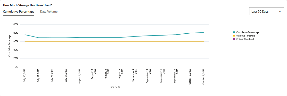

  • Pourcentage cumulé : ce graphique indique le pourcentage de stockage utilisé chaque jour sur une période sélectionnée. Il représente les données de toute la plage de dates sélectionnée à l'exception du dernier jour. Par exemple, si le dernier jour de la plage de dates sélectionnée est le 7 janvier, le graphique n'inclura pas la capacité utilisée ce jour-là. La courbe de l'utilisation se termine le 6 janvier.
    La courbe continue d'augmenter jusqu'à l'exécution d'une tâche d'export et de purge. (Cette tâche peut avoir été signalée lorsque la courbe de tendance a dépassé les seuils de 60 % ou de 80 % du graphique.) Une fois les données purgées, la liste déroulante du graphique indique la capacité libérée.

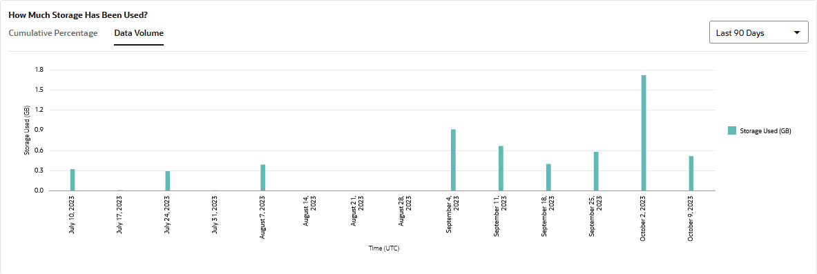

  • Volume de données : ce graphique à barres mesure la quantité réelle de stockage disponible (par rapport à un pourcentage) en traçant la consommation de données par jour, semaine ou mois (en fonction de l'intervalle de temps sélectionné).

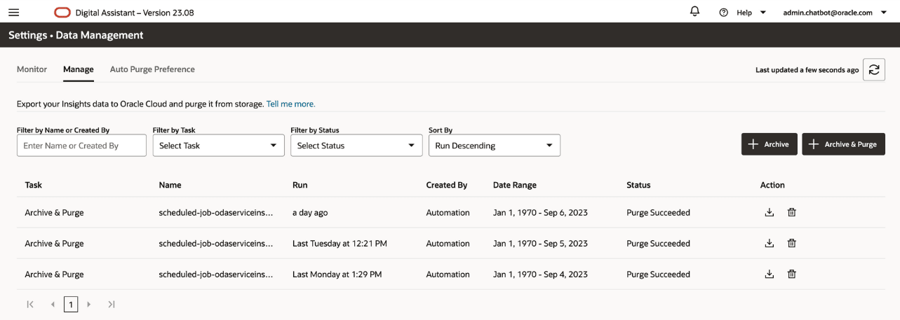

En plus de créer des tâches d'archivage et de purge, la page Gérer vous permet de surveiller et de rechercher des tâches d'archivage et de purge créées manuellement et automatiquement. Pour les tâches automatisées, vous pouvez utiliser les fonctions de filtrage et de tri de la page pour créer un journal d'audit. Outre la recherche dans les tâches, vous pouvez utiliser cette page pour :
  • Créer des tâches manuelles d'archivage et de purge.
  • Télécharger des fichiers ZIP de tâches terminées.
  • Supprimez les tâches d'archivage (et supprimez leurs données archivées).
Une fois qu'une tâche a été soumise, elle est répertoriée dans un tableau contenant les colonnes suivantes.
  • Tâche : type de tâche : Archiver, Archiver et purger, Purger et Purger automatiquement
  • Nom : nom de la tâche
  • Exécuter : horodatage indiquant la date de fin de la tâche
  • Créé par : nom du créateur de la tâche. Pour les tâches de purge automatique, le nom du créateur de la tâche est Automatisation.
  • Plage de dates : dates de début et de fin des données d'analyse purgées et/ou archivées.
  • Statut : Soumis, Echec de l'archivage, Echec de la purge, Aucune donnée (en cas d'absence de données à exporter dans la plage de dates définie pour la tâche), Archivage terminé, et Archivage et purge terminés, des liens hypertexte vous permettant de télécharger un fichier ZIP contenant des fichiers CSV distincts pour chaque brique ayant généré des données d'analyse au cours de la période sélectionnée.
