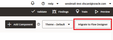

Pour démarrer le processus de migration, cliquez sur Migrer vers le concepteur de flux dans l'éditeur de flux de dialogue.
Image du bouton Migrer vers le concepteur de flux
