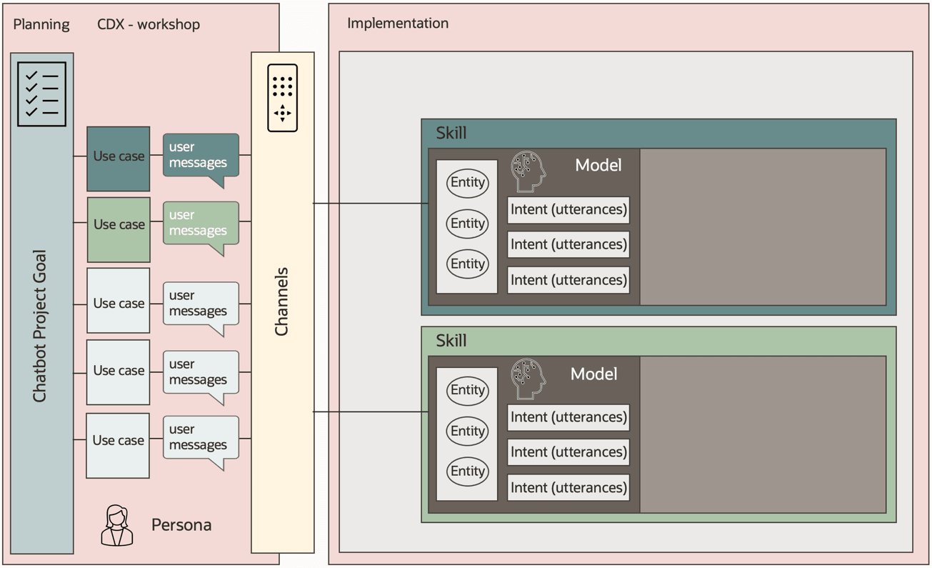

La création d'assistants numériques consiste à avoir des conversations axées sur les objectifs entre les utilisateurs et une machine. Pour ce faire, la machine doit comprendre le langage naturel afin de classer un message utilisateur pour ce que l'utilisateur veut. Cette compréhension n'est pas une compréhension sémantique, mais une prédiction faite par la machine sur la base d'un ensemble de phrases d'entraînement (utterances) avec lesquelles un concepteur de modèle a entraîné le modèle d'apprentissage automatique.
La définition d'intentions et d'entités pour un cas d'utilisation conversationnel est la première étape importante de votre implémentation d'Oracle Digital Assistant. A l'aide de briques et d'intentions, vous créez une représentation physique des cas d'utilisation et des sous-tâches que vous avez définis lors du partitionnement de votre grand projet d'assistant numérique dans des parties plus petites pouvant être gérées.
La description de la partition-project.png suit
