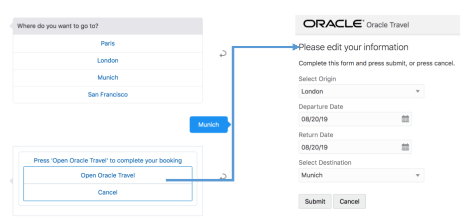

Votre brique peut permettre aux clients d'entrer des données structurées à l'aide d'une application de vue Web.
Les conversations en langage naturel sont par nature très fluides. Cependant, elles ne constituent pas toujours le meilleur moyen pour collecter les informations des utilisateurs. Par exemple, lorsqu'il s'agit d'entrer les détails d'une carte de crédit ou d'un passeport, les utilisateurs doivent entrer des informations spécifiques (et les saisir de façon précise). Pour aider à la réalisation de ces tâches, votre brique peut appeler une application de vue Web.
Ces applications permettent non seulement de saisir des données de façon structurée via des éléments d'interface utilisateur tels que des formulaires, des sélecteurs de date, des champs et des listes de valeurs, mais également de valider la saisie utilisateur et de collecter des informations de diverses manières, comme le téléchargement d'images, la capture de signatures utilisateur ou la lecture de codes-barres. Les applications de vue Web protègent également les données utilisateur sensibles, telles que les numéros de carte de crédit, car ces données n'affichent pas l'historique de discussion lorsqu'elles sont saisies dans l'application.

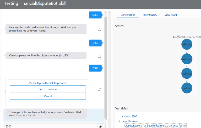

Référencement des données renvoyées dans le flux de dialogue
Etant donné que les valeurs renvoyées dans la charge utile ne mettent pas à jour les valeurs de variable, les noms de propriété dans la charge utile de réponse ne doivent pas nécessairement correspondre aux noms de variable définis dans la propriété Entrées pour le service.
Vous pouvez accéder à la charge utile renvoyée à l'aide de ${variable_property_name.value.Param}.
Une fois le service de vue Web créé et le composant de vue Web configuré, vous pouvez trouver les données renvoyées par l'application Web à l'aide du testeur de billes (Icône du testeur.). Une fois que votre conversation a dépassé l'état de la vue Web, utilisez la fenêtre Conversation pour examiner les valeurs renvoyées pour les variables.
Conseil :
Les développeurs d'application Web doivent s'assurer que la charge utile renvoyée comprend des noms de propriété descriptifs.
