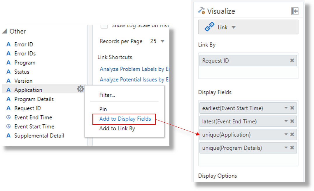

Ajoutez plus de deux champs à l'analyse. Chaque champ ajouté pour analyse apparaît sous forme de colonne dans la table des groupes.
Prenons l'exemple suivant :
Sélectionnez le champ dans le panneau Champs, cliquez sur l'icône Options Icône Options, puis utilisez l'option Ajouter aux champs d'affichage pour en extraire les valeurs.
La table Groupes contient alors les colonnes des champs Event Start Time, Event End Time, unique(Application) et unique(Program Details).

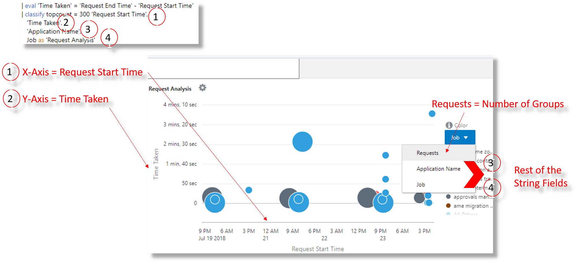

Dans le graphique à bulles, deux champs sont utilisés pour la représentation sur les axes des X et des Y. Les autres champs permettent de contrôler la taille et la couleur des bulles dans le graphique.
Deux champs sont utilisés dans le graphique pour représentation sur les axes des X et des Y. Pour ajouter d'autres champs à analyser dans le graphique à bulles, procédez comme suit :
  1. Dans le menu Analyser, cliquez sur Créer un graphique. La fenêtre de dialogue Analyser apparaît.
    Pour modifier un graphique existant, cliquez sur l'icône Menu Paramètres Paramètres en regard du titre du graphique, puis sur Modifier le graphique. La fenêtre de dialogue Analyser apparaît.
  2. Sélectionnez le champ à représenter sur l'axe des X. Il doit s'agir d'un champ numérique.
  3. Sélectionnez le champ à représenter sur l'axe des Y. Il doit s'agir d'un champ numérique.
  4. Dans le panneau Taille/Couleur, sélectionnez les champs à utiliser pour définir la taille et les couleurs des bulles dans le graphique. Tous les champs peuvent être utilisés pour contrôler la couleur, mais vous devez contrôler la taille des bulles avec des champs numériques.
  5. Sélectionnez le champ à Corréler.
  6. Cliquez sur OK.
Par ailleurs, le champ Nombre de groupes est disponible pour contrôler la taille et la couleur.
La commande classify est désormais exécutée avec plusieurs champs, dans l'ordre indiqué dans la sélection Analyser. Le graphique à bulles suivant présente plusieurs champs :
Dans l'exemple ci-dessus :
  • Le champ Request Start Time est représenté sur l'axe des X.
  • Le champ Time Taken est représenté sur l'axe des Y.
  • Les champs de chaîne Application Name et Job sont utilisés pour contrôler la taille et la couleur des bulles dans le graphique.
De plus, l'alias Groups devient Requests et l'alias Log Records devient Concurrent Request Logs.

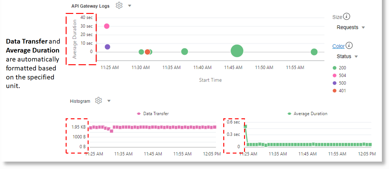

Un champ avec une unité de taille ou de durée est utilisé pour formater les valeurs dans le graphique d'analyse de lien, addfields, les histogrammes et la table de liens : Dans l'exemple suivant, Data Transfer et Average Duration sont automatiquement formatés en fonction de l'unité spécifiée :
'Log Source' = 'OCI API Gateway Access Logs'
| link 'OPC Request ID'
| stats avg('Content Size Out') as 'Total Bytes',
        avg(Duration) as 'Duration (sec)',
        unique(Status) as Status
| eval 'Data Transfer'     = unit('Total Bytes', byte)
| eval 'Average Duration'  = unit('Duration (sec)', sec)
| fields -'Duration (sec)', -'Total Bytes'
| classify 'Start Time', 'Average Duration',
          'Data Transfer', Status as 'API Gateway Logs'

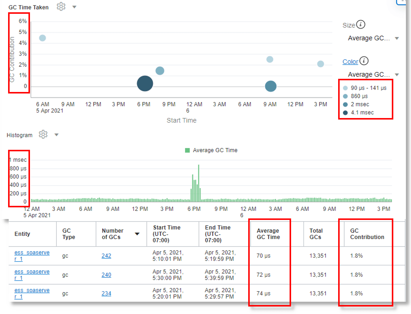

En plus des heures, minutes, secondes et millisecondes, vous pouvez désormais marquer un champ comme contenant une valeur en microsecondes ou en pourcentage.
Prenons l'exemple suivant, qui illustre l'utilisation des types de champ en microsecondes et en pourcentage :
| eval GC = unit('GC Time', micro)
| link span = 5minute Time, Entity, 'GC Type'
| rename Count as 'Number of GCs'
| stats avg(GC) as 'Average GC Time'
| eventstats sum('Number of GCs') as 'Total GCs' by Entity
| eval 'GC Contribution' = unit(100 / ('Total GCs' / 'Number of GCs'), pct)
| classify 'Start Time', 'GC Contribution', 'Average GC Time' as 'GC Time Taken'
