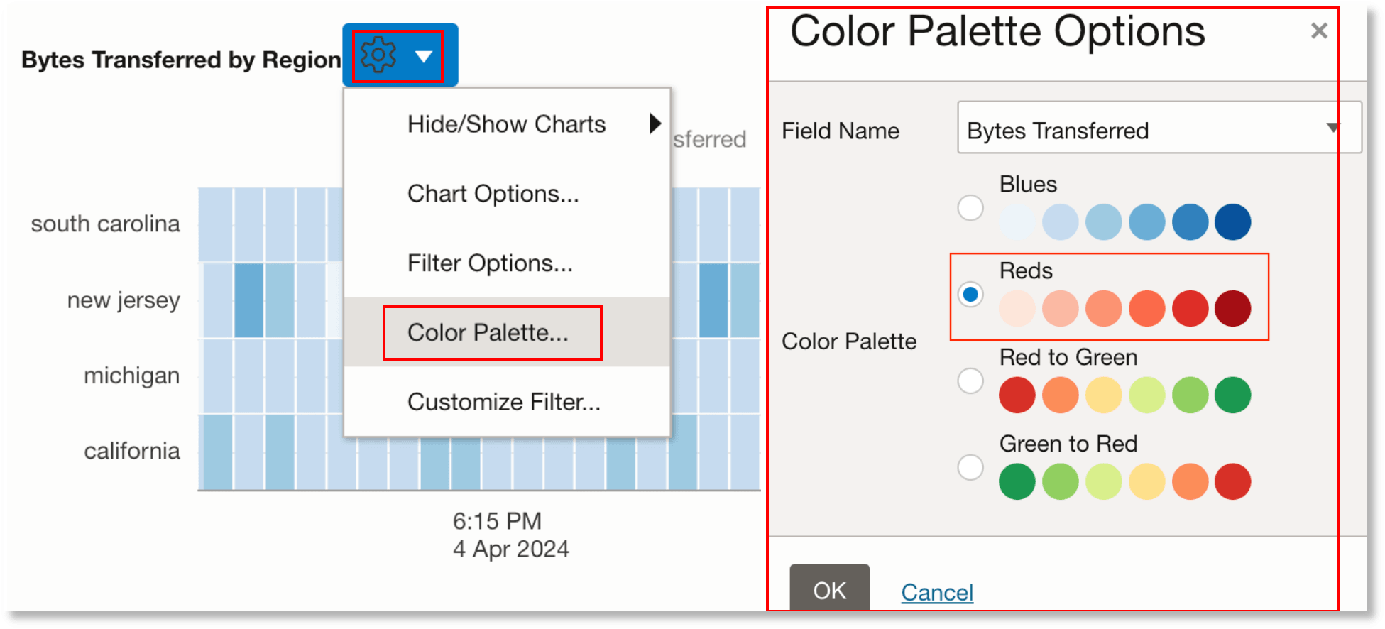

Pour modifier le jeu de couleurs de la carte d'activité, accédez au menu Menu Paramètres Paramètres en regard du titre du graphique de série chronologique, puis cliquez sur Palette de couleurs. Vous pouvez également cliquer sur le lien Couleur en regard du graphique et du nom du champ. Sélectionnez les couleurs dans la palette de couleurs.
modifier la palette de couleurs de la carte d'activité

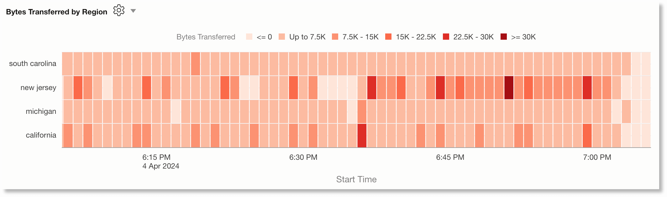

Le graphique de carte d'activité modifie les couleurs de la palette sélectionnée :
Carte de chaleur dans de nouvelles couleurs
Dans le diagramme ci-dessus, vous pouvez remarquer que les valeurs les plus élevées sont faciles à identifier avec l'intensité plus élevée des couleurs.

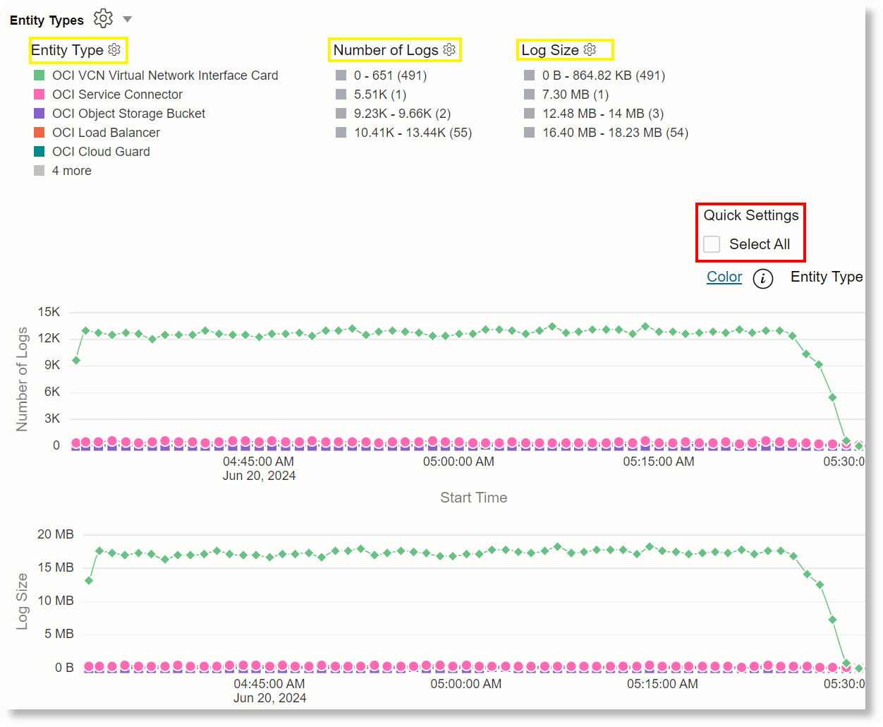

Activer les filtres
La boîte de dialogue Options de filtre affiche la liste des champs utilisés dans le graphique des statistiques temporelles. Activez la case à cocher Afficher les filtres de recherche. Vous pouvez sélectionner un ou plusieurs champs à afficher dans le panneau Filtre. Exemple de recherche :
| eval 'Raw Size (bytes)' = unit('Raw Size', byte)
| link Time, 'Entity Type'
| timestats name = 'Entity Types'
            sum(Count) as 'Number of Logs',
            sum('Raw Size (bytes)') as 'Log Size'
        by 'Entity Type'
La boîte de dialogue Options de filtre affiche désormais les champs suivants générés par la commande timestats et les champs utilisés dans la clause by : Type d'entité, Nombre de journaux, Taille de journal.
Dans le panneau Champs, vous pouvez sélectionner un ou plusieurs filtres pour afficher uniquement ces points de données spécifiques. Vous pouvez réinitialiser le filtre en activant/désactivant l'option Tout sélectionner.
Graphique de série chronologique avec filtres de champ
Une fois le filtre activé pour un champ spécifique, pour afficher la liste complète des valeurs d'un champ chaîne, cliquez sur l'icône Paramètres Menu Paramètres en regard du nom du champ.

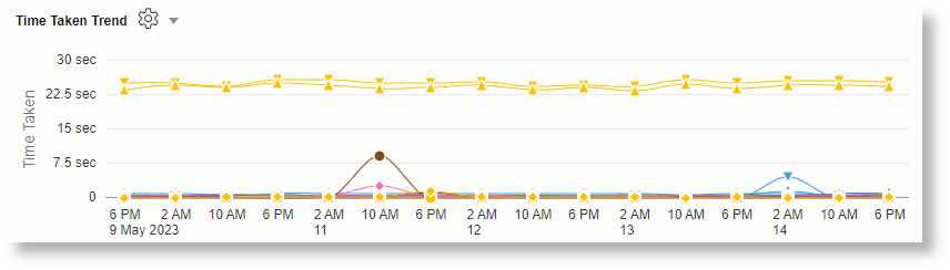

Dans l'exemple suivant avec Journaux de flux de données d'activité d'intégration OCI, la tendance du temps passé est représentée sur la base des champs Action et Intégration :
Duration != null and 'Log Source' = 'OCI Integration Activity Stream Logs'
| eval 'Duration (ms)' = unit(Duration, ms)
| link Identifier, Instance, Action
| stats unique(Integration) as Integration
| timestats name = 'Time Taken Trend' avg('Duration (ms)') as 'Time Taken' by Integration, Action
La tendance du temps passé est représentée sur la base des champs Action et Intégration

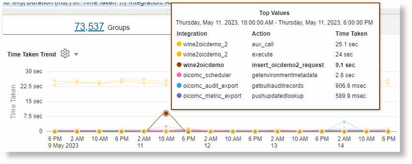

Vous pouvez pointer la souris sur n'importe quel point de données pour obtenir les valeurs les plus élevées pour cette période.
Positionnez le pointeur de la souris sur le point de données pour obtenir les valeurs supérieures de cette période.

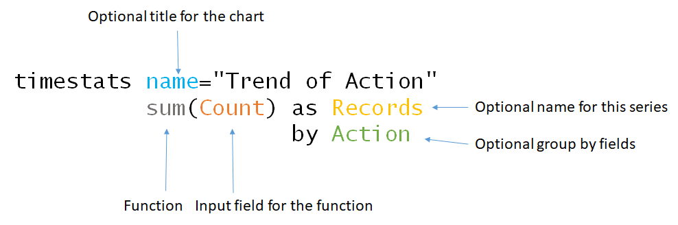

Certaines parties de la commande timestats dans l'exemple ci-dessus se présentent comme suit :
Vous pouvez utiliser les paramètres suivants dans la syntaxe de commande :
Paramètre Description
name Titre facultatif du graphique. Si ce n'est pas le cas, le nom de l'axe des Y est utilisé.
span=<interval> Intervalle facultatif, tel que 10min ou 1hour. Les valeurs sont consolidées à cet intervalle à l'aide de la fonction spécifiée. Par défaut, la valeur span spécifiée pour la commande link est utilisée. Le graphique ne s'aligne pas correctement si des étendues différentes sont spécifiées pour les commandes link et timestats.
field Nom d'un champ d'horodatage pour l'axe des X. Ce champ est facultatif. La valeur par défaut est Start Time.
<function> Nom de la fonction. Vous pouvez également utiliser les fonctions associées à la commande stats avec la commande timestats. Pour plus d'informations sur les fonctions et pour des exemples d'utilisation des fonctions avec la commande, reportez-vous à stats.

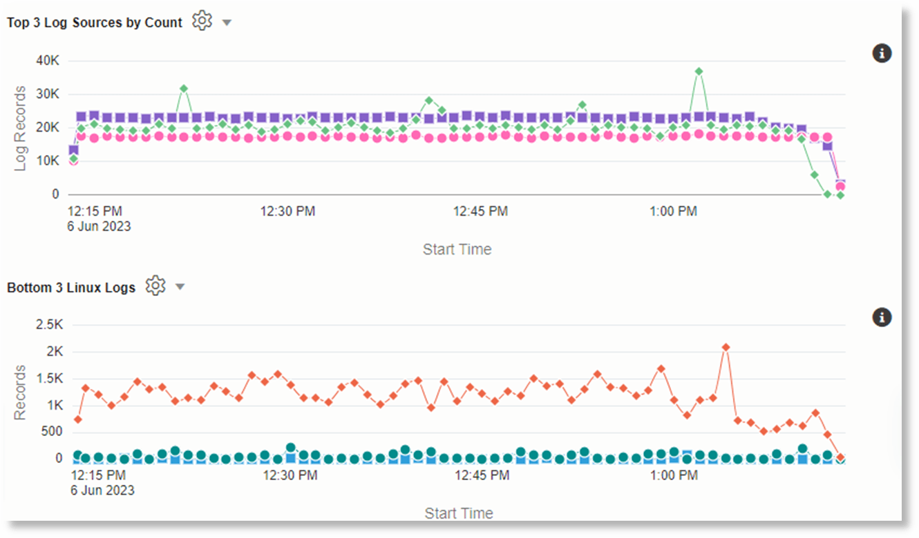

Spécification du nombre de graphiques à renvoyer : utilisez les paramètres topcount ou bottomcount pour indiquer le nombre de graphiques à renvoyer à l'interface utilisateur.
  • topcount : lors du regroupement par champs, renvoie N nombre de groupes distincts avec les valeurs agrégées les plus élevées.
  • bottomcount : lors du regroupement par champs, renvoie N nombre de groupes distincts avec les valeurs agrégées les plus petites.
Par exemple :
| link Time, 'Log Source'
| timestats topcount = 3 name = 'Top 3 Log Sources by Count'
            sum(Count) as 'Log Records'
        by 'Log Source'
| addfields
     [ * | where 'Log Source' in ('Linux Audit Logs', 'Linux Secure Logs', 'Linux Syslog Logs', 'Linux Cron Logs')
         | timestats bottomcount = 3 name = 'Bottom 3 Linux Logs'
                     sum(Count) as Records
                   by 'Log Source' ]
Les graphiques suivants sont générés suite à l'exécution de la requête ci-dessus :
utiliser les paramètres topcount ou bottomcount pour indiquer le nombre de graphiques

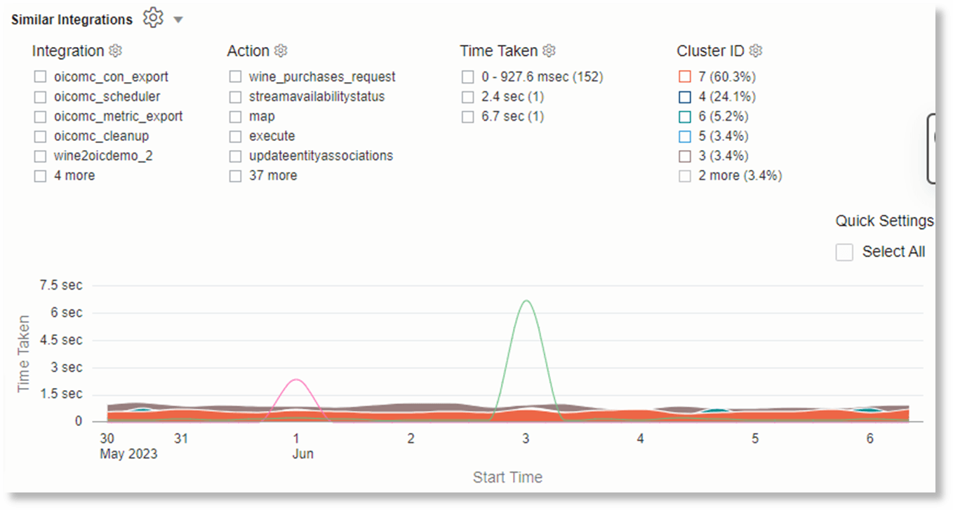

    • Utilisez la commande timecluster pour mettre en cluster les séries temporelles. Cela réduit le nombre de dossiers, car seuls les échantillons représentatifs sont renvoyés.

    Le graphique affiche les valeurs de statut et leur couleur par défaut. Les valeurs du champ Statut sont 200, 201, 404, 409, 204 et 400.
    Valeurs de statut et couleur par défaut
    Activez les filtres à l'aide des options de graphique pour afficher l'option de couleur en regard du graphique.
    Cliquez sur le lien Couleur, sélectionnez le champ Status et sélectionnez une palette ayant autant de couleurs que de valeurs à configurer.
    sélectionner une palette ayant autant de couleurs que les valeurs à configurer
    Mettez à jour chaque expression de couleur avec la valeur ou une expression régulière que vous souhaitez mettre en correspondance.
    Vous pouvez répéter ce processus pour chaque champ de la liste déroulante Couleur pour configurer les couleurs.
Utilisation de la commande timecluster pour tracer une série temporelle
Vous pouvez regrouper des valeurs de séries temporelles similaires à l'aide de la commande timecluster après la commande link. Le clustering est utile lorsqu'il existe un grand nombre de séries temporelles à analyser ou lorsque vous souhaitez identifier différents comportements dans vos valeurs de séries temporelles.
Rubriques :
Dans l'exemple suivant, timecluster est utilisé après link pour obtenir des exemples représentatifs de journaux de flux de données d'activité d'intégration OCI. Vous pouvez placer le curseur de la souris sur n'importe quel point de données pour obtenir des détails supplémentaires sur le cluster :
| timecluster name = 'Similar Integrations' avg('Duration (ms)') as 'Time Taken' by Integration, Action
Tracé de séries chronologiques des journaux de flux d'activités d'intégration OCI

Le clustering examine chaque série temporelle ayant une forme et des valeurs similaires. Voici quelques-unes des caractéristiques utilisées pour regrouper les séries temporelles :
  • Pics et vallées de la série chronologique : les séries chronologiques avec des pics et des vallées similaires ont tendance à être regroupées.
  • Valeurs à chaque point : même si deux séries temporelles présentent des pics similaires, elles peuvent tout de même tomber dans des clusters différents, si les valeurs sont éloignées les unes des autres.
Chaque cluster obtient les propriétés suivantes qui sont affichées dans la console :
Propriété Description
ID de cluster ID unique pour le cluster
Membres du cluster Nombre de séries temporelles dans ce cluster
Valeur minimale Valeur la plus basse pour ce cluster pour l'intervalle sélectionné
Valeur maximale Valeur la plus élevée pour ce cluster pour l'intervalle sélectionné
Valeur Valeur de la fonction stats indiquée pour ce cluster, pour l'intervalle sélectionné
Pourcentage Pourcentage de groupes représentés par le nombre de membres dans ce cluster
Echantillon de cluster Quelques exemples du cluster.
Remarque : il peut y avoir plus de valeurs que celles affichées dans l'exemple, car il ne s'agit que d'échantillons présentant un comportement similaire.
