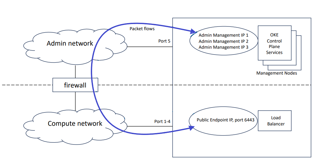

- Gestion de cluster OKE
Lorsque Kubernetes Engine est utilisé sur un système configuré avec un réseau d'administration distinct, le pare-feu du centre de données doit être configuré pour autoriser le trafic entre le plan de contrôle OKE et les clusters OKE déployés par les utilisateurs Compute Enclave.
Le plan de contrôle OKE s'exécute sur les noeuds de gestion du réseau d'administration, tandis que les clusters OKE sont déployés sur le réseau de données. L'interface de gestion d'un cluster OKE est le port 6443 sur son adresse IP publique d'équilibreur de charge. Cette adresse est affectée à partir de la plage d'adresses IP du centre de données que vous avez réservée et configurée en tant qu'adresses IP publiques lors de la configuration initiale de l'appareil.
En raison de la ségrégation du réseau, le trafic provenant du plan de contrôle OKE doit quitter l'appareil via le réseau d'administration, puis passer à nouveau par le réseau de données pour atteindre le cluster OKE. L'infrastructure réseau du centre de données doit autoriser le trafic dans les deux sens. Sans le pare-feu et les règles de routage nécessaires, les utilisateurs ne peuvent pas déployer de clusters OKE.
