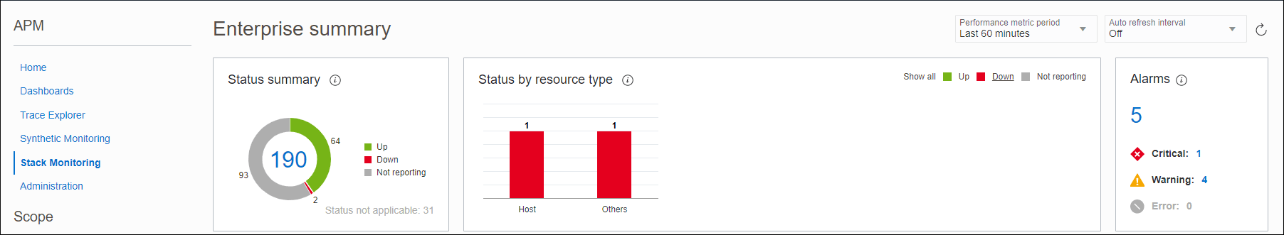

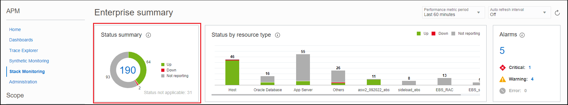

  1. Accédez à la page Récapitulatif de l'entreprise et localisez la région de récapitulatif des statuts pour visualiser le statut de disponibilité en cours de toutes les ressources.
    Le graphique présente la région Synthèse du statut.
    La région Synthèse du statut indique l'état de chaque ressource :
    • Up : la ressource est en fonctionnement et les mesures sont collectées correctement.
    • Down : la ressource est arrêtée, elle n'est pas en cours d'exécution.
    • Not reporting : la ressource n'a pas signalé de données pour sa mesure MonitoringStatus au cours des 10 dernières minutes. Il se peut que l'agent de gestion soit inactif ou ne puisse pas communiquer avec Oracle Cloud.
  2. En général, vous commencez par vous concentrer sur les ressources qui affichent un statut Down ou Not reporting.
    Accédez aux libellés Down ou Not reporting et notez toutes les ressources ayant ce statut. Pour affiner votre liste, vous pouvez filtrer davantage votre liste de ressources par type.
    Image représentant le statut de la ressource.

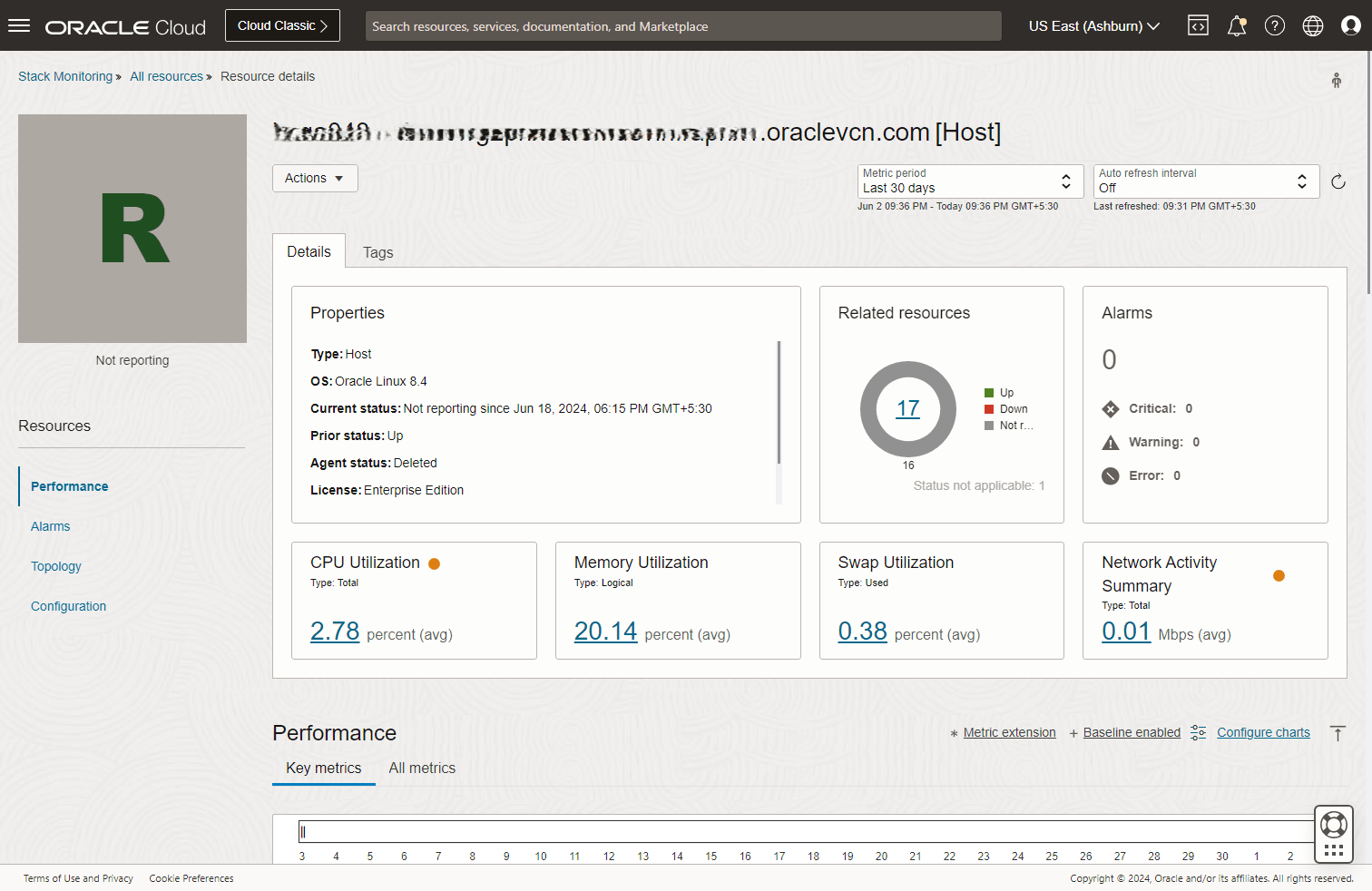

Lorsque le statut des ressources n'est pas Reporting
Lorsque le statut d'une ressource est Non signalé, cela signifie qu'aucune donnée n'est disponible pour la mesure MonitoringStatus de la ressource au cours des 5 dernières minutes. Cela peut être dû à des problèmes sur l'agent de gestion qui surveille la ressource : l'agent de gestion lui-même est peut-être arrêté ou a des problèmes de communication avec Oracle Cloud ou peut ne pas disposer d'un espace disque suffisant pour stocker les mesures.

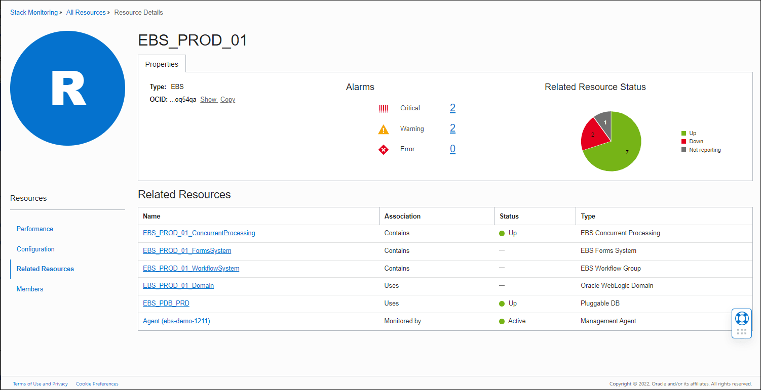

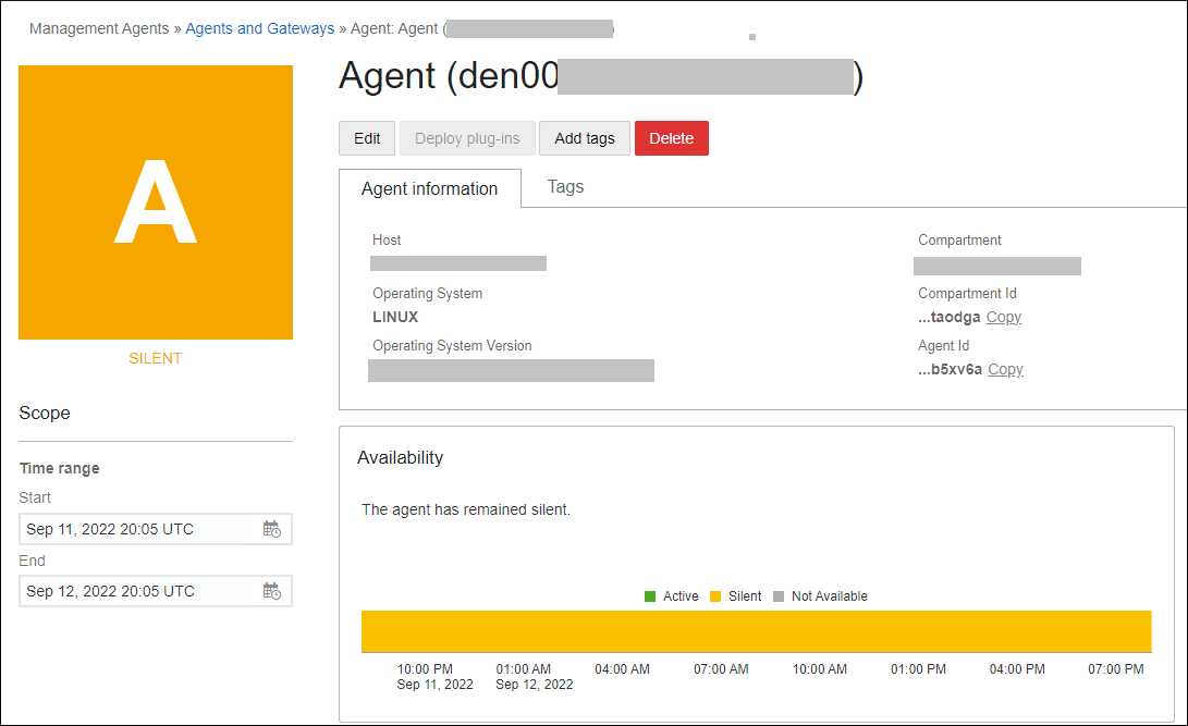

Pour résoudre le problème, accédez à la page d'accueil de la ressource dont le statut est Non signalé. Dans la page d'accueil de la ressource, vérifiez la région Propriétés. Localisez et vérifiez le statut de l'agent dans cette région.
Si le statut de l'agent n'est pas Démarré (ou Actif), cela a un impact sur la surveillance de la ressource et entraîne le passage de la ressource à l'état Non signalé. Vous devrez alors résoudre les problèmes avec l'agent. Pour rechercher l'agent associé, vous pouvez cliquer sur la valeur associée au statut de l'agent (par exemple, cliquer sur Silencieux comme indiqué dans l'image précédente) ou sur le lien Ressources associées et dans la table Ressources associées qui apparaît, localiser et cliquer sur l'agent.
Image représentant la région Ressources associées.
Les deux méthodes doivent vous permettre d'accéder à la page d'accueil de l'agent, ouverte dans un nouvel onglet du navigateur, où vous pouvez examiner et résoudre le statut de l'agent.
Image représentant la page de statut de l'agent

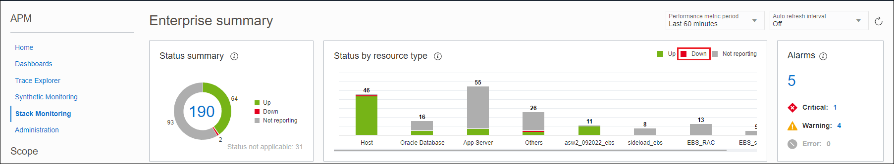

  1. Accédez à la page Récapitulatif de l'entreprise et localisez la région Statut par type de ressource.
  2. Ces graphiques à barres d'état présentent la répartition des statuts pour chaque type de ressource ou niveau surveillé dans votre entreprise au sein de ce type de ressource.
  3. Pour afficher uniquement les ressources d'un statut particulier, cliquez sur l'une des icônes de statut (Démarré, Arrêté, Non signalé) pour afficher uniquement les ressources associées à ce statut. Par exemple, cliquez sur Bas, comme indiqué dans le graphique suivant.

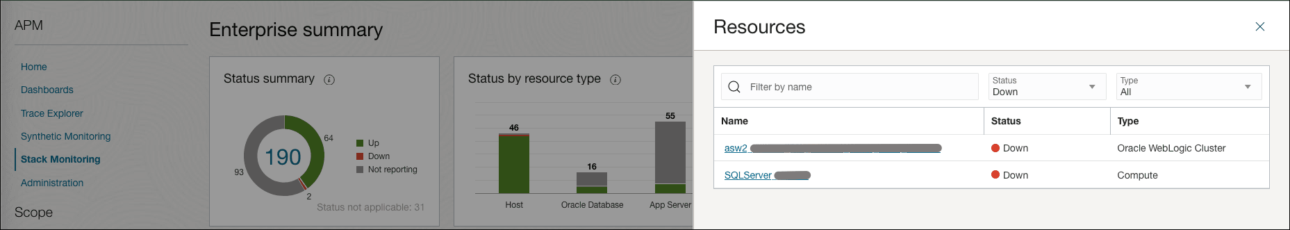

    Le graphique présente la page récapitulative Enterprise avec la mention Down en surbrillance.
    Une fois que vous avez cliqué sur Bas, les éléments suivants s'affichent :
    Image représentant le statut de la ressource après avoir cliqué sur Down.

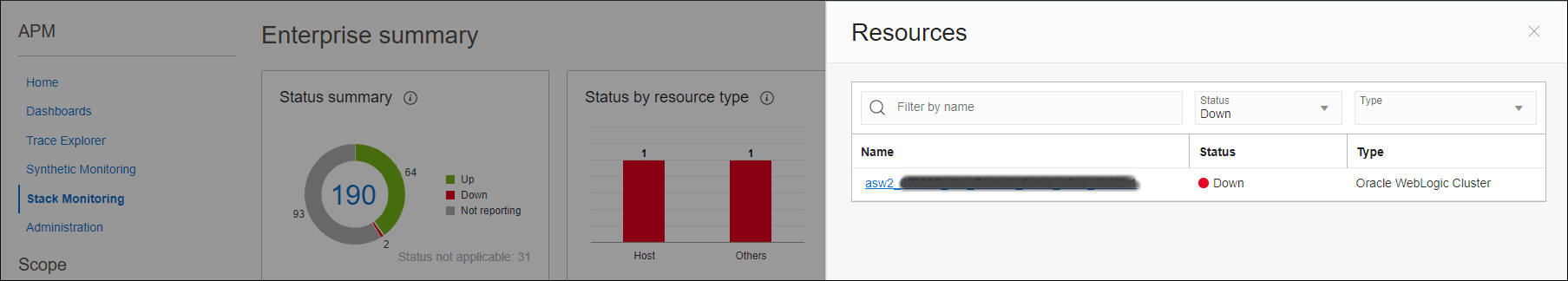

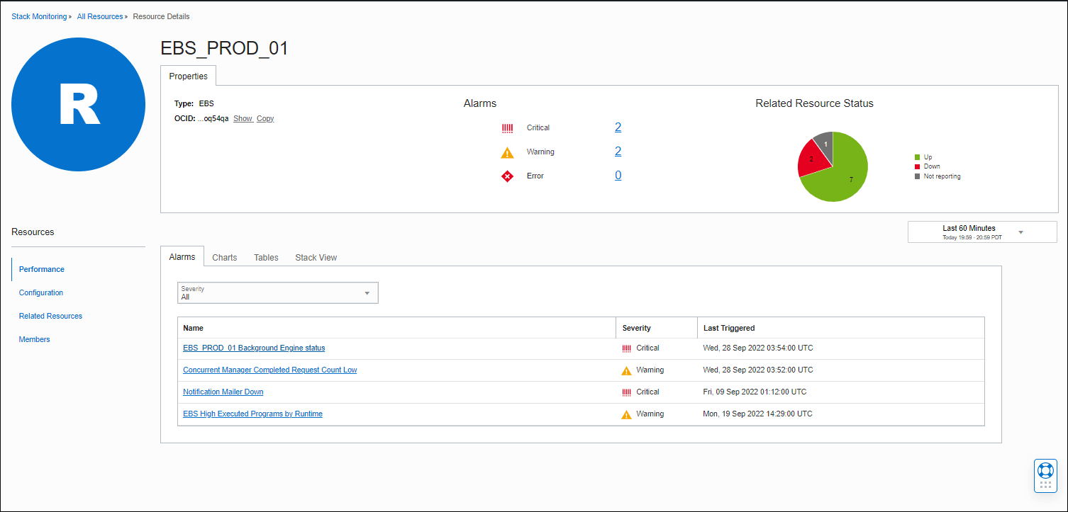

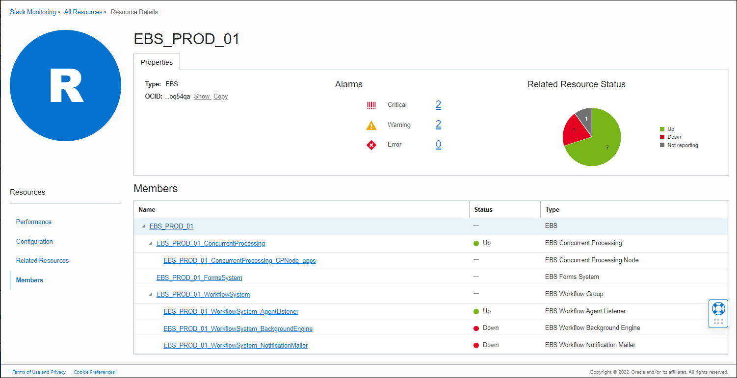

    Pour afficher les détails de ressources spécifiques arrêtées, cliquez sur l'un des graphiques à barres.
    Image représentant les détails de la ressource individuelle.
Voici quelques exemples de tâches à effectuer dans le type de ressource que vous étudiez :
  • Accédez aux ressources dont le statut n'est pas Haut.
  • Identifiez les ressources associées à celles qui n'ont pas le statut Démarré. Par exemple, localisez les serveurs WebLogic arrêtés.
  • Consultez la page d'accueil pour chaque ressource qui présente un problème. Recherchez des alarmes sur la ressource. Vous pouvez également consulter le statut des ressources associées en consultant la page Ressources associées.

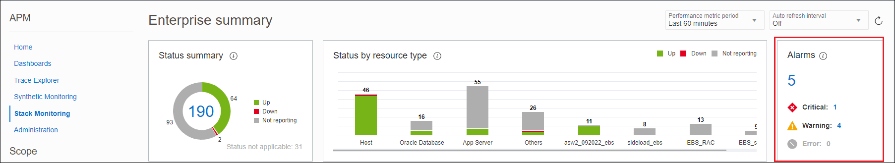

  1. Dans la page Enterprise Summary, localisez la région Alarms. Cette région affiche le nombre total d'alarmes ouvertes et la répartition de ces alarmes par gravité.
    Image représentant la région de récapitulatif d'alarme mise en évidence.

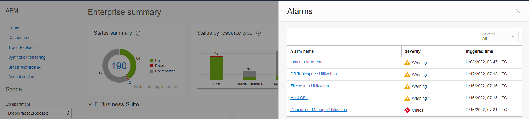

  2. Cliquez sur le nombre total d'alarmes (ou sur chaque nombre par gravité) pour afficher un panneau affichant la liste de ces alarmes.
    Image représentant le panneau Alarmes.

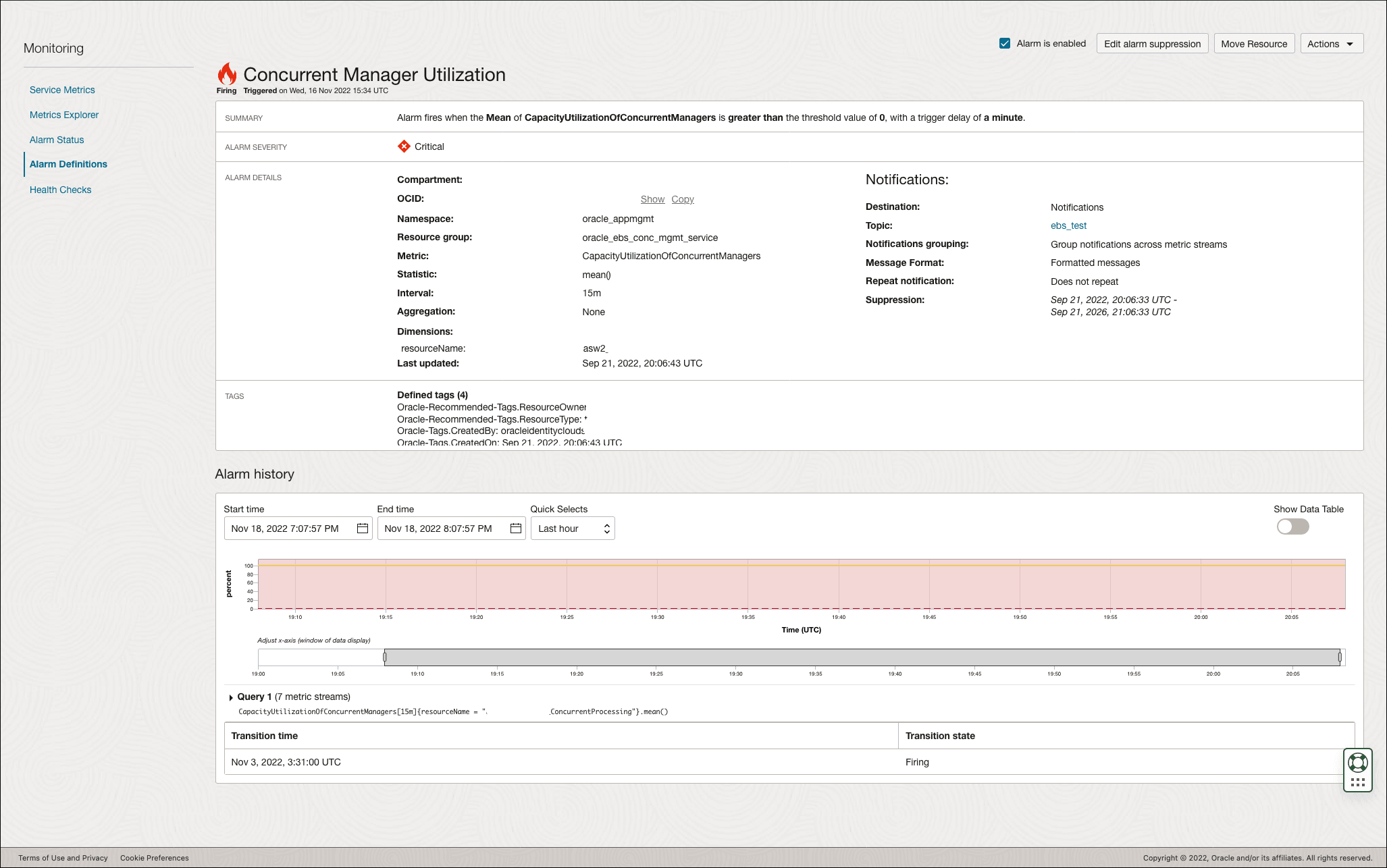

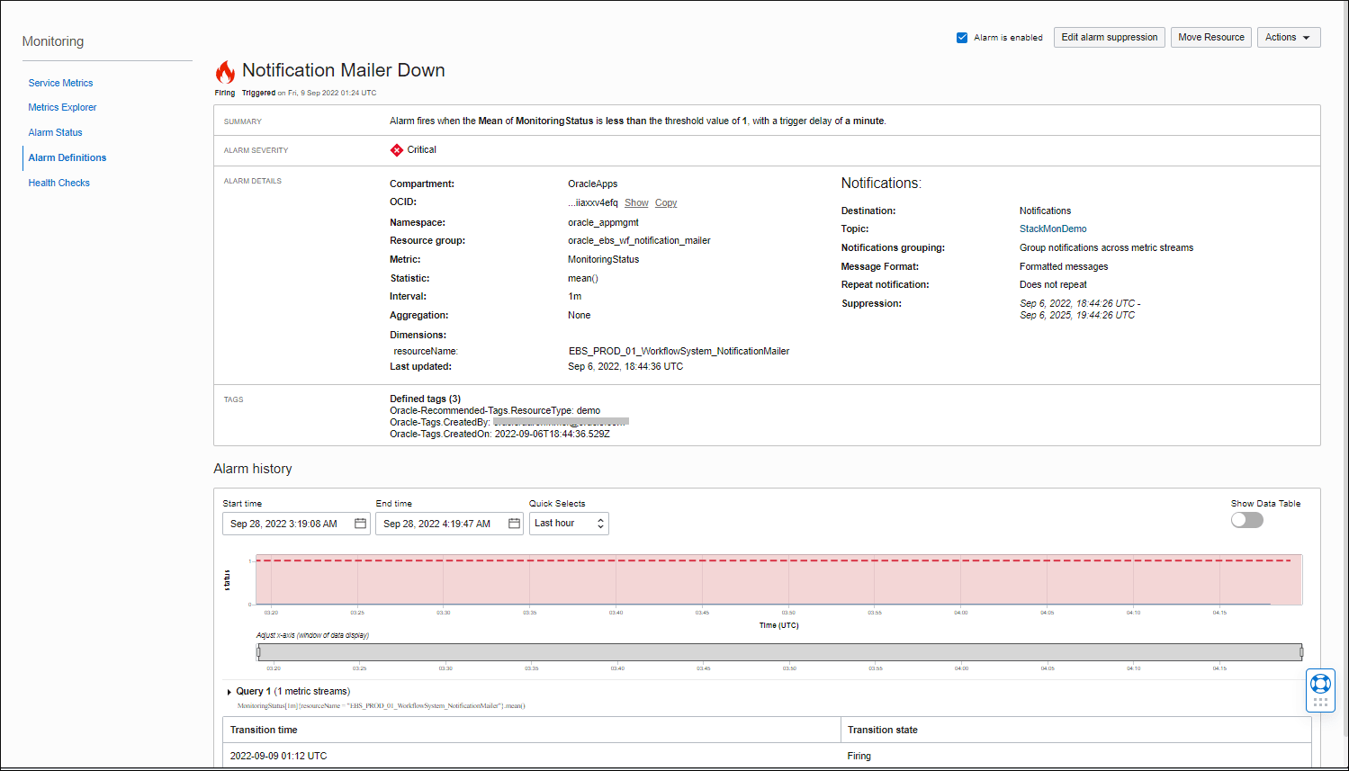

  3. Dans le panneau Alarmes, cliquez sur l'une des alarmes pour ouvrir un nouvel onglet de navigateur affichant les détails de cette alarme spécifique sur la page Surveillance OCI.
    Image représentant la page OCI Monitoring.

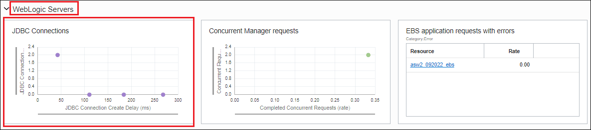

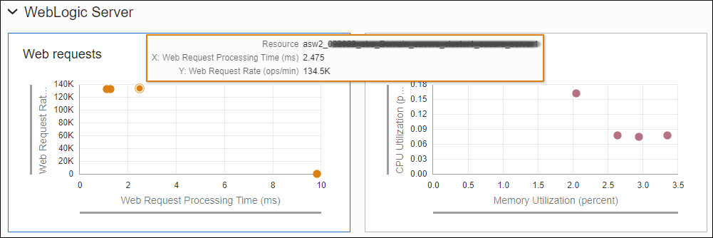

Accédez à la page Récapitulatif de l'entreprise et localisez les graphiques de mesures de performances du niveau qui vous intéresse. Dans les graphiques de performances, recherchez les valeurs aberrantes (les points des graphiques sont différents et isolés par rapport aux autres). Positionnez le pointeur de la souris sur ces points pour voir le nom de la ressource et les valeurs de mesure à ce stade.
Image représentant des graphiques de mesures de performances.
Chaque point de données du graphique en nuage de points ou chaque ligne de revenu de la table représente une instance de ressource (par exemple, une base de données, un serveur WebLogic, etc.). Toutefois, si la mesure comporte des dimensions, plusieurs points de données peuvent être associés à la même instance de ressource pour cette mesure.
Dans ces scénarios, le tableau ci-dessous fournit des détails sur le point de données de mesure affiché. Ces points de données multiples dans les différentes dimensions sont agrégés ou un point de données de mesure spécifique dans les dimensions est choisi.

Résoudre dynamiquement les problèmes de performance
Les graphiques de mesures simplifient l'identification et l'analyse interactives des problèmes :
  • Modifiez la période des graphiques à l'aide du contrôle "Période de mesure de performance" dans l'angle supérieur droit de l'interface utilisateur.
  • Cliquez sur les points du graphique pour effectuer une analyse descendante vers la page d'accueil de la ressource afin de vérifier la mesure.

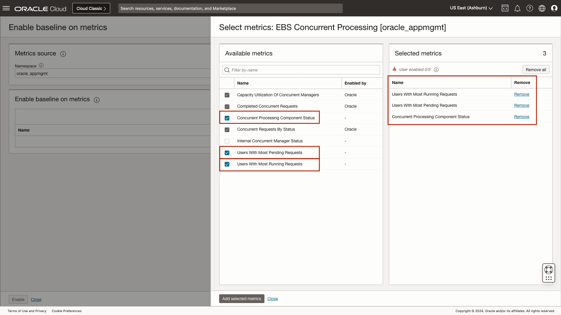

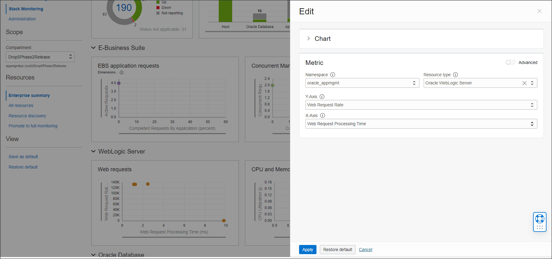

  • Modifiez les mesures affichées dans le graphique en nuage de points pour vérifier les performances collectives de deux autres mesures. Pour faire varier les mesures affichées sur chaque graphique, cliquez sur l'icône Modifier dans l'angle supérieur droit du graphique.

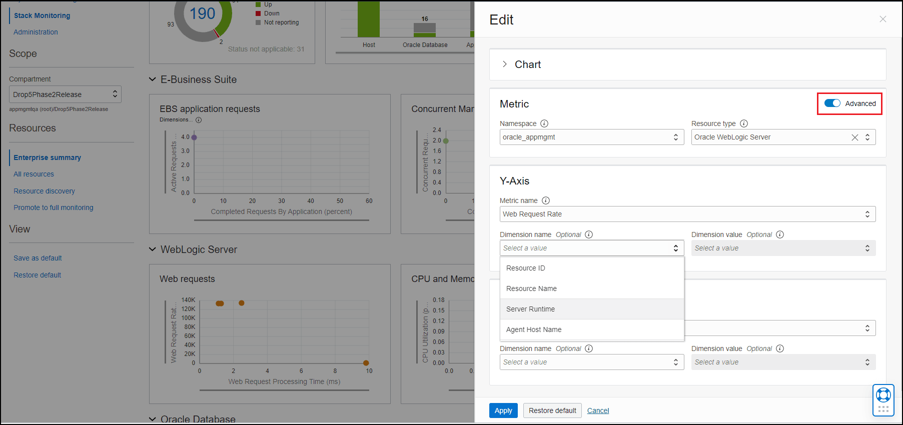

Image représentant l'icône Modifier les mesures mise en évidence.
Un panneau Modifier apparaît pour vous permettre de modifier les mesures.
Image représentant le panneau de modification des mesures.
Remarque
Toutes les mesures de Stack Monitoring font partie de l'espace de noms oracle_appmgmt ou oracle_oci_database.
Pour qualifier davantage la mesure en indiquant sa dimension, utilisez l'option Avancé afin d'activer le choix des dimensions pour la mesure, comme indiqué ci-dessous.
Image représentant le panneau Modifier la mesure avec l'option Avancé définie.
Cliquez sur Apply en bas du panneau pour enregistrer les modifications. Outre l'option Appliquer, une option Restaurer les valeurs par défaut permet de restaurer le graphique de mesures d'origine.

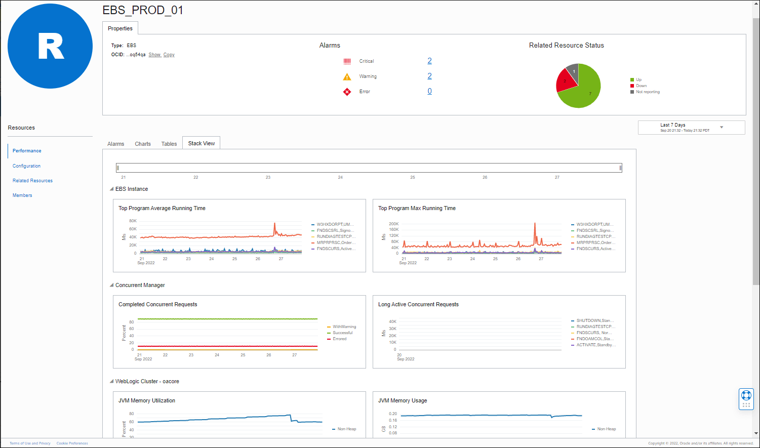

Basculez le graphique de performances pour afficher, par exemple, le % d'utilisation de l'UC et le % d'utilisation de la mémoire sur tous les hôtes surveillés. A ce stade, vous pouvez :

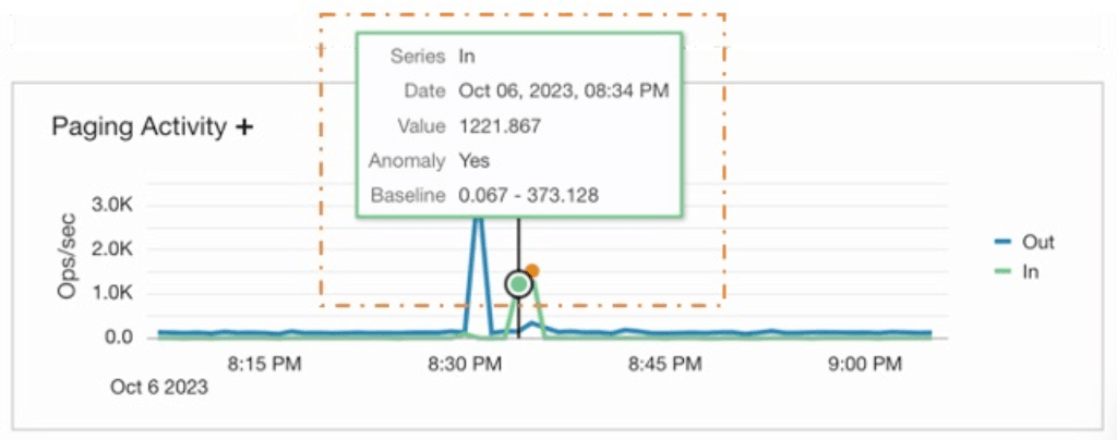

  • Recherchez les valeurs aberrantes dans ce graphique, recherchez les valeurs élevées de % d'utilisation de l'UC et/ou % d'utilisation de la mémoire, ce qui pourrait indiquer que ces hôtes subissent actuellement une charge importante.
  • Passez le curseur de la souris sur le point de données pour savoir quel hôte spécifique subit une charge importante.
  • Cliquez sur le point de données pour examiner la tendance de ces mesures et identifier la durée pendant laquelle les hôtes ont subi une charge importante. Une longue tendance peut indiquer des problèmes sur l'hôte qui nécessitent une enquête plus approfondie.

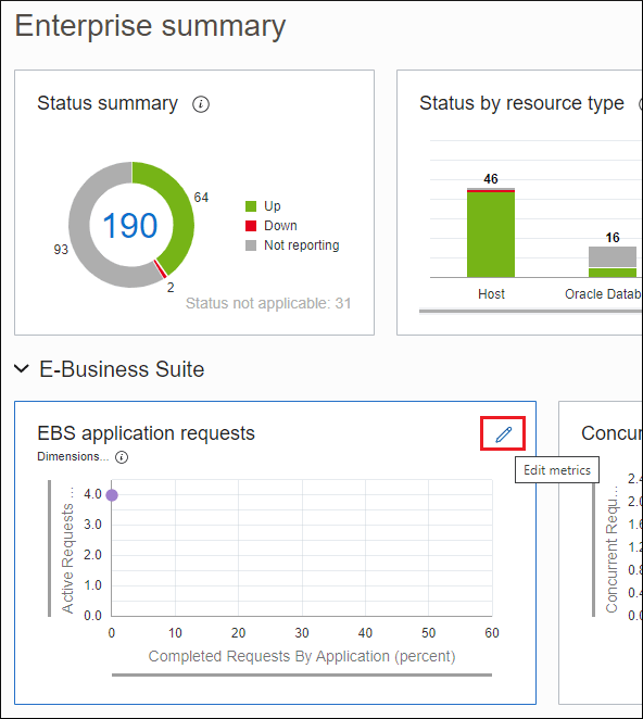

Par exemple, vous n'exécutez peut-être pas Oracle E-Business Suite dans votre environnement. Par conséquent, les graphiques du premier niveau, 'E-Business Suite', seront vides. Vous pouvez utiliser ce niveau pour afficher les mesures d'autres types de ressource qui vous intéressent.

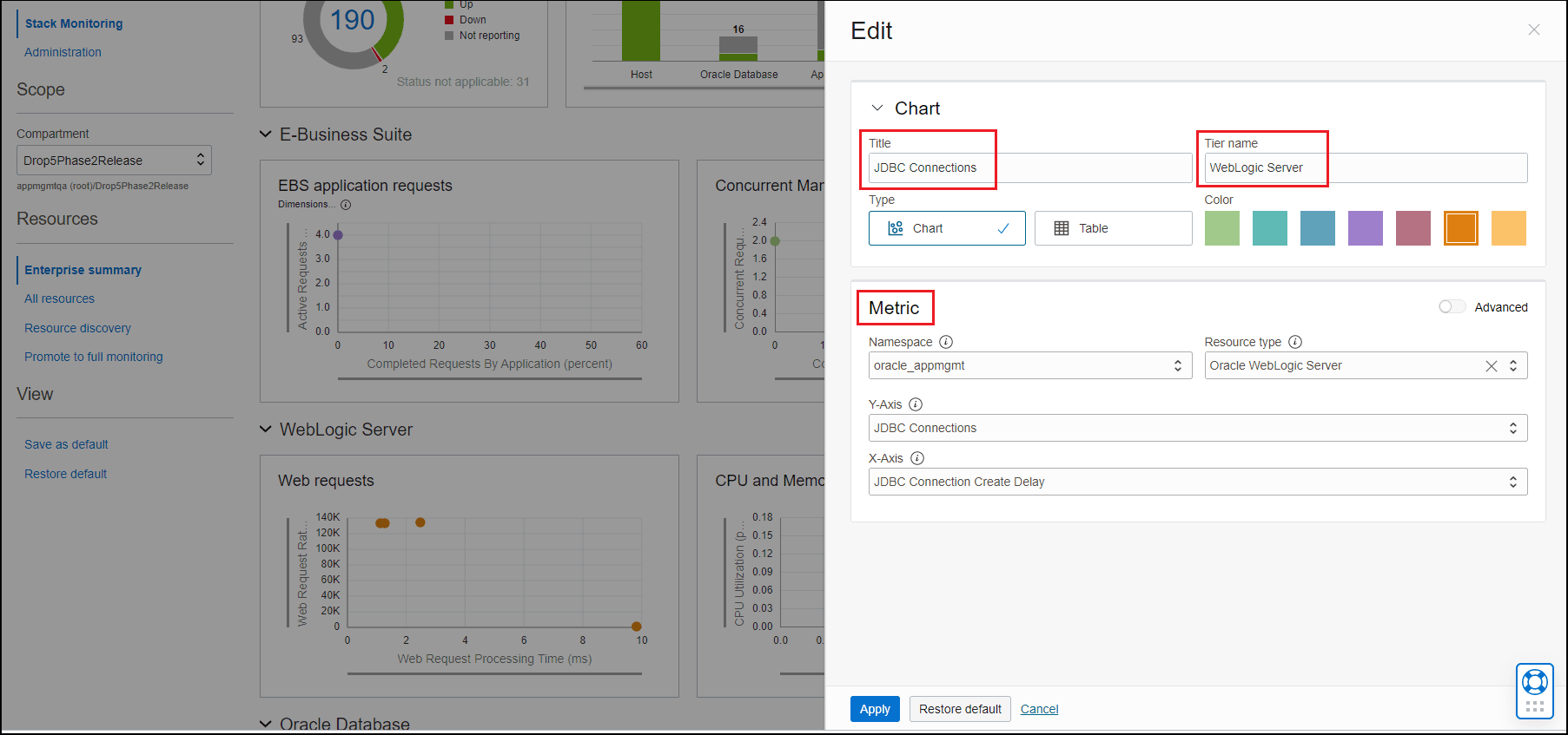

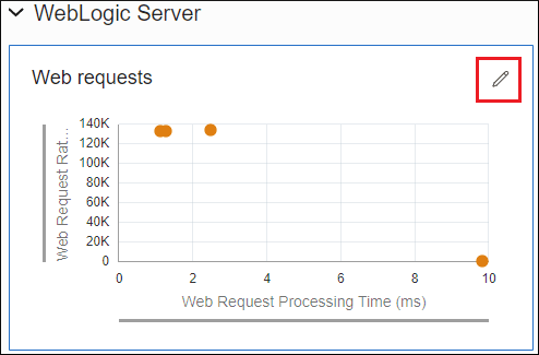

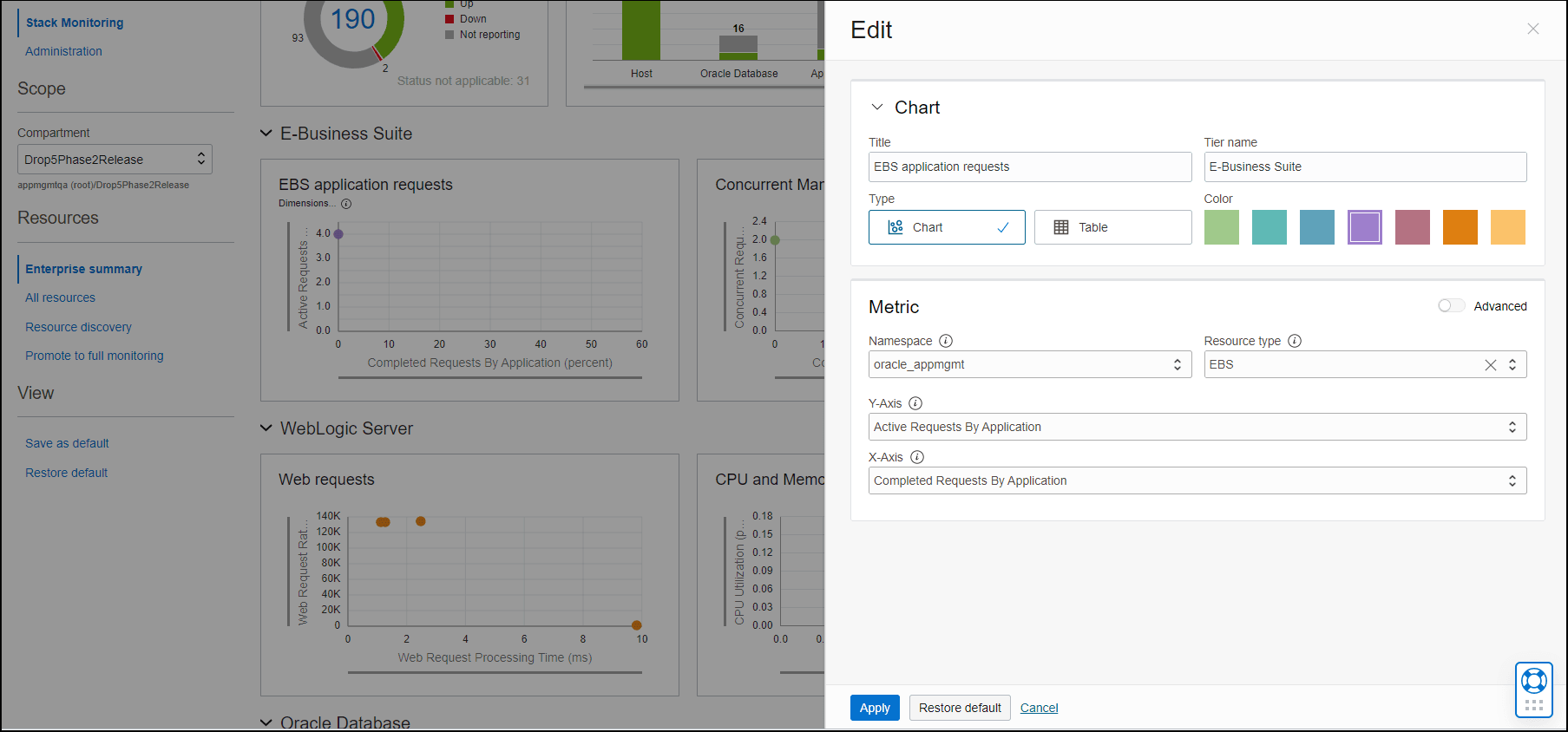

Pour ce faire, développez le niveau et cliquez sur l'icône Modifier du premier graphique.
Image représentant l'icône Modifier le graphique sélectionnée.
Le panneau Modifier sur la droite s'ouvre et affiche les paramètres par défaut du graphique de mesures.
Image représentant le panneau Modifier du graphique de mesures.
Développez la section Graphique en haut et modifiez le nom du niveau, le titre du graphique et les mesures. Dans l'exemple ci-dessous, le niveau est remplacé par WebLogic Server, le titre du graphique est remplacé par Connexions JDBC et les mesures ont également été modifiées en conséquence.
Image représentant les zones Titre, Nom du niveau et Mesure mises en évidence.
Une fois que vous avez cliqué sur Appliquer au bas du panneau Modifier, le niveau et les graphiques affichent vos modifications.

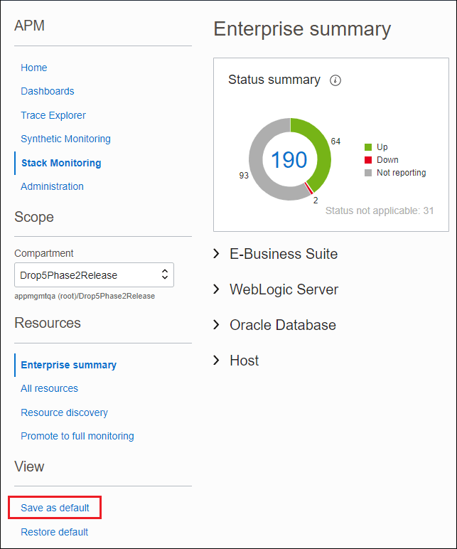

Considérations supplémentaires pour la personnalisation :
  1. Assurez-vous de NE PAS lancer le navigateur en mode incognito.
  2. Toute modification apportée aux graphiques sera conservée pendant toute la durée de la session et pour le navigateur spécifique utilisé.
  3. Si vous souhaitez conserver les modifications entre les sessions (c'est-à-dire entre les connexions/déconnexions de la session), cliquez sur Enregistrer comme valeur par défaut en bas à gauche de la page. Vos modifications seront enregistrées pour le navigateur. Si vous souhaitez restaurer les paramètres de graphique Récapitulatif de l'entreprise d'origine à tout moment, cliquez sur Restaurer les paramètres par défaut. Il sera restauré pour le navigateur de l'utilisateur spécifique.
  4. Pour ajouter une extension de mesure à un graphique, cliquez sur l'icône Modifier du graphique. Choisissez ensuite Namespace = oracle_metric_extensions_appmgmt et le type de ressource de la ressource sur laquelle l'extension de mesure a été activée. Choisissez ensuite la mesure appropriée de votre extension de mesure.
Image représentant le bouton Save as default sélectionné.

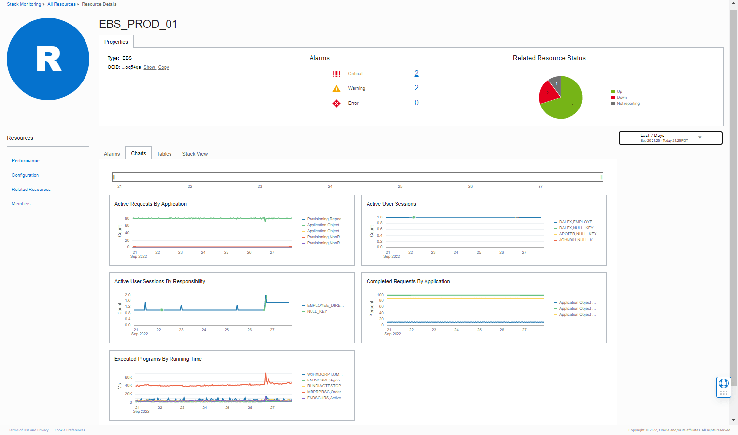

Surveillance de l'état des ressources dans les pages d'accueil des ressources
En surveillant de manière proactive vos ressources, vous pouvez identifier et résoudre les problèmes potentiels avant qu'ils n'affectent les utilisateurs.
La page d'accueil de la ressource Stack Monitoring permet de surveiller de manière proactive l'état d'une ressource. Il fournit un aperçu de toutes les informations relatives aux ressources, du statut de disponibilité et des alarmes ouvertes aux indicateurs clés de performance. En général, vous accédez à une page d'accueil de ressource de différentes manières, par exemple :
  • Dépannage du statut des ressources à partir de la région Statut de la page Récapitulatif de l'entreprise : si vous cliquez sur n'importe quel statut, vous obtenez une liste réduite de toutes les ressources ayant ce statut. Vous pouvez filtrer davantage votre liste et cliquer sur le nom de la ressource pour accéder à cette page d'accueil.
  • Vérification du statut à partir de n'importe quelle région de type de ressource Récapitulatif de l'entreprise : cliquer sur un graphique à barres de cette région vous fournit une liste restreinte de toutes les ressources de ce type et de ce statut. Vous pouvez ensuite cliquer sur le nom de la ressource pour accéder à cette page d'accueil.
  • Explorer toutes les entités de la région Ressources de la page Synthèse de l'entreprise : L'exploration vers le bas du nombre de ressources vous permet d'accéder à la page Toutes les ressources où vous pouvez filtrer davantage votre liste et accéder à une page d'accueil de ressource particulière.
Explorer la page d'accueil des ressources
La page d'accueil Ressource contient toutes les informations permettant d'évaluer l'état général d'une ressource.
Remarque
Dans le menu déroulant Actions, vous pouvez revenir à la vue classique de la vue d'interface utilisateur.
Section Détails
  • Propriétés fournit des informations sur la ressource.
  • Ressources associées fournit un récapitulatif du statut des ressources associées. Pour afficher plus de détails sur la topologie des ressources associées, cliquez sur le nombre de ressources associées ou sur Topologie dans le menu de gauche.
  • Alarmes affiche le nombre total d'alarmes déclenchées sur la ressource et le nombre d'alarmes déclenchées avec l'état Critique, Avertissement ou Erreur, respectivement. Pour afficher plus de détails sur les alarmes, cliquez sur le nombre ou sur Alarmes dans le menu de gauche.
  • Les cartes Mesures clés affichent quatre mesures préconfigurées pour chaque type de ressource. Outre les données de mesure moyennes, la fiche de mesure indique également des alarmes et des anomalies, si elles sont détectées sur la mesure au cours de la période de mesure sélectionnée. Pour afficher le panneau Historique des mesures, cliquez sur la valeur des cartes de mesures clés.

Pour configurer les mesures dans l'onglet Mesures clés, ouvrez la fenêtre Personnaliser les mesures clés de performance en cliquant sur Configurer des graphiques dans l'angle supérieur droit. Dans la fenêtre Personnaliser les mesures de clé de performance, ajoutez des mesures à partir de l'onglet Mesures disponibles, enlevez des mesures de l'onglet Mesures sélectionnées et réorganisez les mesures en les faisant glisser du côté droit de l'onglet Mesures sélectionnées.

Valeur de référence et anomalie
Détection des valeurs de référence et des anomalies
Les références représentent les performances normales d'une ressource, ce qui vous permet de comparer les performances actuelles aux performances précédentes et de définir des seuils appropriés pour les mesures de performances. Les lignes de base sont calculées en observant les valeurs des mesures de performances sur une période donnée et en appliquant des algorithmes d'apprentissage automatique à cet ensemble de données. En collectant des mesures de performances sur une période donnée, Stack Monitoring identifie la plage de valeurs attendue normale de mesures particulières et les enregistre en tant que lignes de base. Les valeurs de mesure en dehors des plages normales sont identifiées comme anormales et mises en évidence visuellement dans les graphiques de performances. Les références seront ajustées au fil du temps à mesure que le système sera utilisé.
Pour activer des lignes de base sur une ressource, activez Stack Monitoring Enterprise Edition sur cette ressource à partir de l'interface utilisateur de gestion des licences. Pour les ressources nouvellement repérées, les lignes de base prennent effet au moins deux heures après le repérage.
Les mesures avec valeur de référence activée sont identifiées par un +. Pour les mesures multidimensionnelles, positionnez le pointeur de la souris sur la ligne pour comprendre la valeur de mesure par rapport à la plage de valeurs de référence, comme indiqué dans l'image ci-dessous :
ligne de base

  1. Accédez à Références et anomalies, sous Configuration de la surveillance, et sélectionnez Activer la référence sur les mesures.
  2. Sur la page Activer la ligne de base sur les mesures, sélectionnez la mesure Espace de noms et le type de ressource (facultatif pour certains espaces de noms) pour la mesure sélectionnée afin d'activer la détection d'anomalies. Cliquez sur Sélectionner des mesures.
    Remarque
    Pour plus d'informations sur l'espace de noms de mesure, reportez-vous à Référence de mesure.
  3. La diapositive ci-dessus Sélectionner des mesures : contient la liste des mesures disponibles pour le type de ressource sélectionné. Outre les mesures sélectionnées prêtes à l'emploi, cinq mesures supplémentaires peuvent être configurées par espace de noms/groupe de ressources et par compartiment. Sélectionnez les mesures requises et cliquez sur Ajouter les mesures sélectionnées pour activer la détection d'anomalies. Ajouter les mesures sélectionnées renvoie le panneau Activer la ligne de base, tandis que le fait de cliquer sur Poursuivre entraîne l'affichage de la page de statut. Il est recommandé de rester sur la page jusqu'à la fin du travail d'activation.
    Diapositive de sélection de mesure, mettant en évidence les mesures choisies pour activer la détection d'anomalies.

Vous pouvez effectuer une analyse descendante sur n'importe quelle alarme ouverte pour ouvrir la page Alarme dans un nouvel onglet du navigateur. De là, vous pouvez examiner et revoir la mesure dans l'alarme.
Le graphique présente l'analyse descendante de la page d'accueil EBS.
La page Graphiques vous permet d'effectuer le suivi des demandes actives par application, sessions utilisateur actives, demandes en concurrence provenant d'applications et temps d'exécution des programmes exécutés. Vous pouvez utiliser les commandes de temps et le curseur de temps pour vous concentrer sur la période souhaitée.
Le graphique présente la page des graphiques EBS.
Vue de pile EBS
La page Vue de pile vous permet de surveiller rapidement l'état général de votre système EBS, de ses composants et de la pile sous-jacente (WebLogic Server, Oracle Database) en affichant les mesures de performances clés sur EBS et ces composants de pile.
Vous pouvez commencer par vérifier les temps d'exécution moyens et maximaux des programmes EBS pour vous assurer qu'ils s'exécutent dans les délais prévus. Les programmes qui prennent plus de temps que prévu peuvent nécessiter une enquête plus approfondie. Comprendre les programmes qui ont tendance à prendre le plus de temps à exécuter peut également vous aider à planifier le meilleur moment pour les planifier à l'avenir.
Les traitements simultanés terminés du gestionnaire de traitements simultanés vous permettent de surveiller le statut global de toutes les traitements simultanés terminés au cours de la période sélectionnée. Le graphique présente les demandes terminées ventilées par statut : exécutées avec succès, avec des erreurs ou avec des avertissements. Le graphique Demandes simultanées actives de longue durée affiche toutes les demandes simultanées de longue durée dont le temps écoulé est le plus élevé. Vous pouvez consulter les programmes associés à ces demandes et les durées correspondantes et déterminer si l'un d'entre eux prend plus de temps que prévu.
Le graphique présente des graphiques affichant des demandes simultanées.
Les mesures de portion de mémoire JVM du cluster WebLogic associé oacore sont affichées pour vous aider à surveiller la portion de mémoire JVM requise pour exécuter les applications EBS.
Des valeurs élevées d'utilisation de la portion de mémoire JVM peuvent être attendues, mais vous souhaitez généralement disposer d'une marge d'utilisation dans l'utilisation de la portion de mémoire pour autoriser les incitations dans l'activité.
L'utilisation de la portion de mémoire (Go) vous permet d'obtenir des valeurs plus spécifiques d'utilisation de la portion de mémoire. Une ligne de tendance constamment élevée qui est proche du maximum peut signaler la nécessité d'étendre la taille de la portion de mémoire.
Les graphiques de mesures du débit de connexion JDBC vous permettent de suivre l'utilisation globale, le succès ou l'échec des connexions JDBC à la base de données. Les connexions JDBC affichent la tendance des connexions JDBC ouvertes. Les valeurs peuvent fluctuer au fur et à mesure que les connexions sont utilisées et libérées. Une ligne de tendance en constante augmentation couplée à des valeurs croissantes de débit de connexion JDBC - FailurestoReconnect peut indiquer un nombre maximal possible de connexions allouées.
Enfin, les graphiques de base de données offrent une visibilité rapide sur les performances de la base de données utilisée par EBS. Vous pouvez consulter la tendance du temps de base de données (temps UC + temps d'attente), qui représente le temps passé par les sessions utilisateur à exécuter le code de base de données, ainsi que le graphique Temps d'attente ventilé par classe d'attente.

Dans la page d'accueil EBS, vous pouvez utiliser la page Membres pour vérifier rapidement le statut de disponibilité des composants EBS, ainsi que pour accéder à la page d'accueil de l'un de ces composants EBS.
Le graphique présente la page d'accueil EBS.
Vous pouvez utiliser la page Ressources connexes pour accéder rapidement à la page d'accueil du domaine WebLogic sous-jacent et de la base de données Oracle utilisée par EBS.
Le graphique présente la page Ressources associées.
