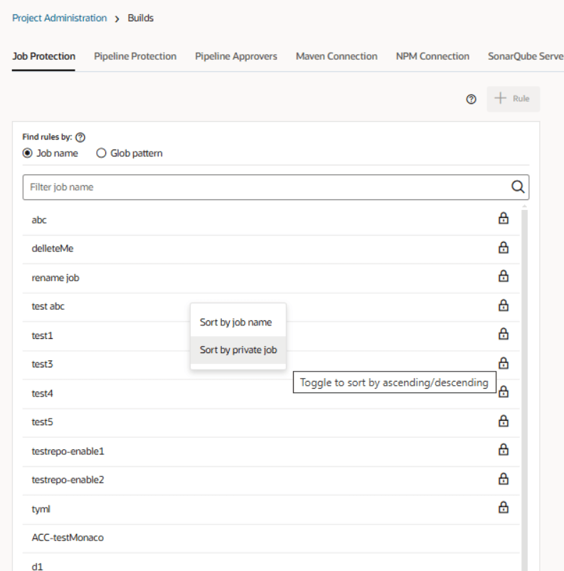

  4. Dans le panneau Rechercher les règles par, situé au-dessus de la liste des tâches/règles, sélectionnez l'un des boutons radio suivants :
    • Sélectionnez Nom de travail pour choisir un travail dans la liste.
      Si votre projet a de nombreux emplois, vous pourriez avoir de la difficulté à trouver le travail spécifique que vous souhaitez protéger. Utilisez la barre Icône Rechercher du travail de filtrage pour localiser rapidement le travail auquel vous voulez ajouter les paramètres restreints.
      Cliquez avec le bouton droit de la souris sur la liste des tâches pour afficher des options de tri supplémentaires. Cliquez sur Trier par nom de travail ou sur Trier par travail privé pour trier la liste en conséquence. Cliquez à nouveau sur l'option de tri pour basculer entre l'ordre croissant et l'ordre décroissant.
      Options de tri des pages de protection des emplois
      Si un travail a une icône de verrou Icône Verrou, il a déjà été protégé. Les restrictions d'un travail protégé peuvent toujours être modifiées, supprimées ou la liste des utilisateurs et des groupes autorisés peut toujours être modifiée.

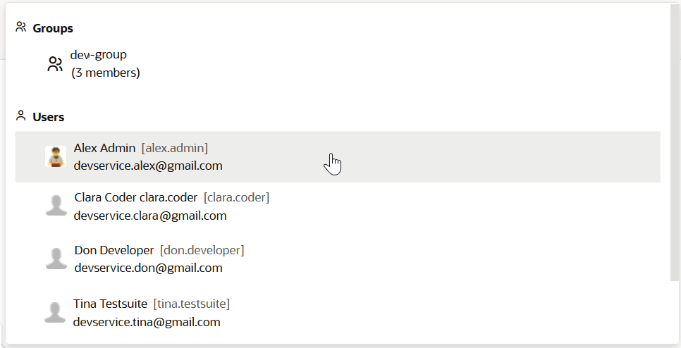

  6. Cliquez dans le champ Utilisateurs/groupes autorisés pour afficher une boîte de dialogue répertoriant les groupes et les utilisateurs du projet que vous pouvez sélectionner.
    Sous Utilisateurs, vous pouvez voir une liste réduite de tous les utilisateurs qui sont membres du ou des groupes, ainsi que de ceux qui ont été ajoutés individuellement. Par exemple, les membres du groupe de développement (Clara Coder, Don Developer et Tina Testsuite) apparaissent dans la liste Users, ainsi que Alex Admin, qui a été ajouté individuellement. Dans la liste, sélectionnez un ou plusieurs groupes et/ou utilisateurs. N'oubliez pas de vous ajouter.

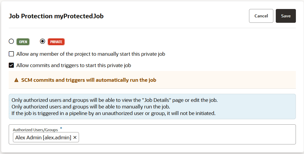

    Voici ce que vous pouvez voir pour le travail myProtectedJob après avoir sélectionné l'administrateur Alex en tant qu'utilisateur autorisé.

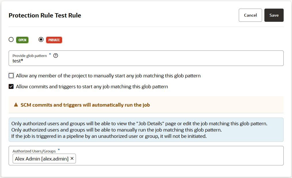

    C'est ce que vous verrez pour la règle de protection Règle de test après avoir sélectionné Alex Admin en tant qu'utilisateur autorisé.
  7. Cochez les cases pour autoriser les membres du projet à démarrer manuellement des travaux privés et/ou autoriser les validations et les déclencheurs à démarrer automatiquement des travaux privés :
    • Cochez la case Autoriser les membres du projet à démarrer manuellement ce travail privé pour autoriser tous les membres du projet, et pas seulement les utilisateurs autorisés, à démarrer manuellement ce travail.
      Voici ce que vous verrez après avoir coché la case Autoriser tout membre du projet à démarrer manuellement ce travail privé pour le travail myProtectedJob.
      Description de la capture d'écran job-protection-private-both-checkboxes-selected.png
      Notez que lorsque vous cochez la première case, VB Studio sélectionne automatiquement la deuxième case, ce qui permet aux validations et aux déclencheurs de démarrer le travail privé, et le grise. Avec ce paramètre, seuls les utilisateurs et groupes autorisés peuvent afficher la page Détails du travail ou modifier le travail, mais tout membre du projet peut démarrer et exécuter le travail. En outre, les validations ou les déclencheurs SCM démarrent et exécutent automatiquement le travail.
      Voici ce que vous verrez après avoir coché la case Autoriser tout membre du projet à démarrer manuellement ce travail privé pour la règle de protection Règle de test.
    • Cochez uniquement la case Autoriser les validations et les déclencheurs à démarrer ce travail privé si vous souhaitez que les validations et les déclencheurs SCM puissent exécuter automatiquement ce travail.
      Lorsque cette case est cochée, les déclencheurs périodiques exécutent n'importe quel travail ou pipeline, y compris les travaux privés définis pour autoriser les validations et les déclencheurs à démarrer le travail privé. Toutefois, si un pipeline inclut un travail privé avec cette option sélectionnée et qu'un utilisateur non autorisé tente d'exécuter le pipeline manuellement, le travail privé ne sera pas exécuté, mais des déclencheurs périodiques et des validations SCM le seront.
      Ne cochez pas la case si vous ne voulez pas que le travail soit démarré lorsqu'il est déclenché par une validation ou une minuterie SCM.

Vous pouvez voir si un travail est privé à partir de plusieurs emplacements dans l'interface utilisateur de VB Studio.
  • Dans la liste des travaux de l'onglet Protection des travaux de la page Administration des projets, dans la mosaïque Builds, à droite du nom de chaque travail protégé.
  • Dans la colonne Privé de l'onglet Travaux de la page Builds.
  • Dans les travaux affichés dans l'onglet Pipelines de la page Builds.
Un travail privé est indiqué par une icône Verrouiller Verrouiller. Un travail privé que vous pouvez exécuter et modifier est indiqué par une icône Déverrouiller Déverrouiller. Un travail privé que vous pouvez exécuter mais pas modifier est indiqué par une icône Verrouillage.
Un utilisateur non autorisé ne peut pas exécuter un travail de build privé manuellement, via un pipeline ou à l'aide d'un déclencheur SCM/périodique.
